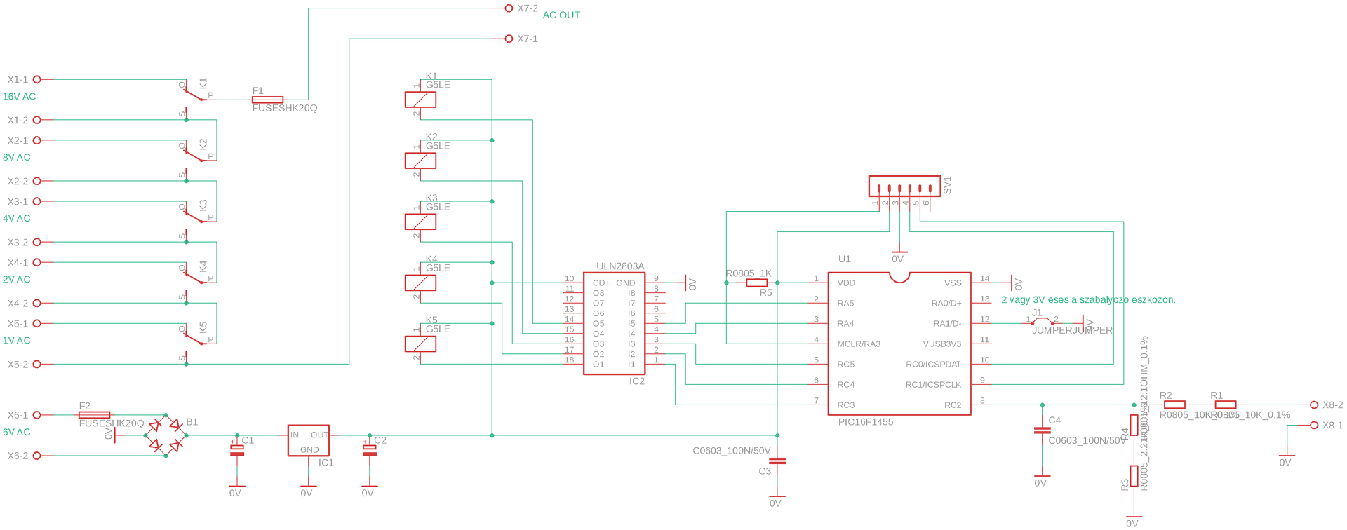

(#) StubifIex válasza (Felhasználó 122012) hozzászólására (») Ápr 13, 2019 /
Az eredetiben az 5. es a 6. kivezetes hibasan van bekotve. Az en verziomban ez javitasra kerult.

(#) (Felhasználó 122012) válasza (Felhasználó 122012) hozzászólására (») Ápr 14, 2019 /
R27 és R28 sorosan, valamint a C16 velük párhuzamosan van te kapcsolási rajzod szerint. A nyák terven mindhárom alkatrész párhuzamosan van elhelyezve!
Bocsi még az első verziót néztem, a utolsón már javítottad!
(#) StubifIex válasza (Felhasználó 122012) hozzászólására (») Ápr 14, 2019 /
Igen, amikor módosítottam az .sch -t, akkor a .pcb is javításra került.

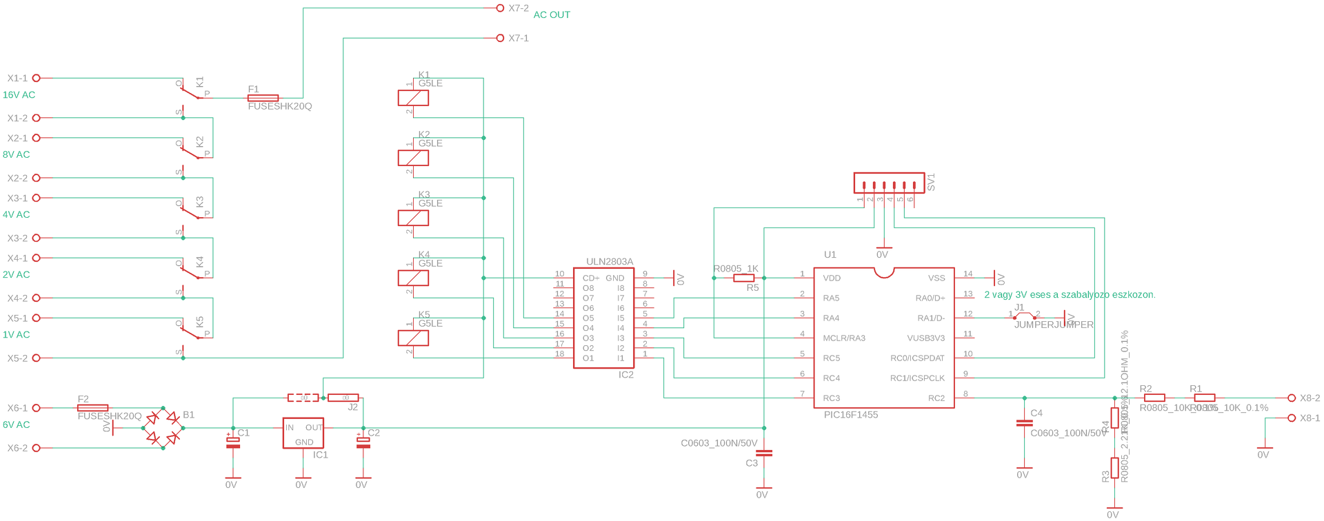

(#) StubifIex hozzászólása Ápr 14, 2019 /
1-tol 28V kimeno feszultsegu, atereszto topologiaju tapegysegekhez valo, univerzalis feszultseg elovalaszto kapcsolas. Utolag is beepitheto.
Hasznalataval a teljes kimenofeszultseg tartomanyban a soros szabalyozo eszkozon valo feszultsegeses nem haladja meg a 2-3 V-ot. Igeny szerint valaszthato a jumper poziciojanak kivalasztasaval.

(#) kaqkk válasza StubifIex hozzászólására (») Ápr 14, 2019 /
Teljesen jó de hol van a hex amit a picbe kell égetni ?
Meg sehol. Majd megirom, amikor lesz mibe egetni.
Maris rarakom a kapcsirajzra az szabvanyos ICSP csatlakozot. Aki eloszor elkeszul a panellal, irjon, es csinalom a firmware-t.
Kep formatumban a kapcsolasi rajz.

(#) StubifIex válasza kaqkk hozzászólására (») Ápr 14, 2019 /
Beta verzio
Ezen verzio szerint 12V DC es 5V DC releket is fel lehet hasznalni.
(#) Kovidivi válasza StubifIex hozzászólására (») Ápr 14, 2019 /
Ha mérnéd, hogy a szekundereken mikor van a szinuszhullám a nullátmenetnél, akkor tudnád a reléket nullátmenetnél is kapcsolni, ezzel kímélve őket. Ha a relé kapcsolási ideje miatt aggódsz, akkor a nullátmenet előtt picivel kapcsolod a reléket, és kész (veszel egy átlagos relé kapcsolási időt). Még mindig sokkal kíméletesebb, mintha a hullám közepén kapcsolnád.
