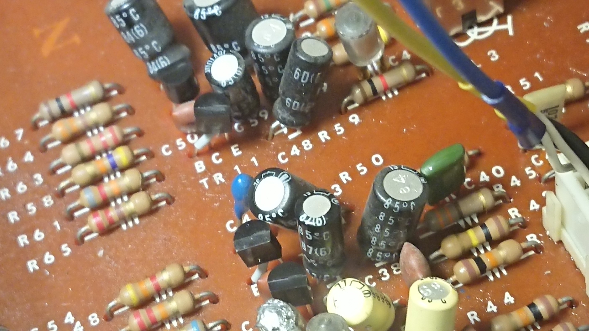

(#) Klystron válasza mohinger hozzászólására (») Márc 8, 2019 / 3
Nos hát Uraim, kicseréltem 22 db. tranzisztort. Vagyis kettő kivételével mindet. A 2sc458 helyett megkapta az ajánlott Bc549c -et és az 2sc945 -ből is újakat tettem be.
Az etedmény, maga a csoda!!! Az égtelen sistergés nyom nélkül eltűnt és most SEMMI hallható zaja nincs a gépnek! A két bentmaradt tranzisztor a 2sc1312. De ezeket most nem is bántom. Nem azért, mert ezek többszörösen drágábbak (???) mint a fentebbiek, hanem nem figyeltem eléggé és nem vettem észre őket a rajzon, így nem is rendeltem meg.
Szóval, köszönet és hála a szakszerű segítségekért, szintúgy a lábkiosztás különbözőségének megemlítéséért!!
Mivel (gondolom ez rögtön kiderült) nem vagyok elektroműszerész, ez lehet, hogy megakasztott volna. De így szépen "megfontam" a lábakat.

Van egy Tesla B100 orsós magnóm és ha felveszek valamit úgy, hogy a potik azonos állásban vannak, a kivezérlés jelzők egy szinten vannak, majd lejátszom a felvett anyagot a jobb csatorna visszaadja ugyan azt a jelszintet, míg a bal kisebbet. Már mindent végigpróbáltam, fej vadi új, a szabályzópanelen a kondenzátorokat kicseréltem.
Esetleg van valakinek ötlete mi lehet a gond?

(#) lele válasza adamisbalint hozzászólására (») Nov 8, 2019 /
Próbáld meg a képen is látható barna panelon a két csúszkát, a bal és jobb csatornának állítja a be nyomot felvétel gombbal a felvételt, és ki engedéskor a lejátszás állásba ugrik vissza.
Ez egy kicsi oda figyelést igényel, mert óvatosan lehajtod a panelt, és vigyázni kell a csúszkán lévő kicsi fülre ne hogy letörjön, és a panelhez forrasztott kábelek az erőteljes hajlítástól leszakadhat. Ki lehet húzni a sínből a csúszkát és azon is érdemes megtisztítani az érintkezőket. Ez nagyon sokat segíthet a felvétel és lejátszáson, már ha eredeti beállításon nem változtattál.
Sok sikert a műtéthez.

Megnéztem műszerkönyv alapján, nem mászott-e el valamelyik tranzisztor munkapontja, de az alsó kivételével T101 nálam mind rendben volt és az is épphogy. Kollektorján 8-8,6 voltnak kell lennie míg nekem a bal oldalon(ami halkabban vesz fel nálam) 7,8 volt csak míg a jobbon megvolt a 8,6. Beraktam a feszültségosztó ellenállások helyett potmétert és beállítottam a feszültséget, de így se lett jobb, csak a kijelző kilengése változott, így gondolom az a tranyó csak hozzá tartozik. Nem tudod melyik rész állíthatja a felvételnél a fejre adott feszültséget?
(#) lele válasza adamisbalint hozzászólására (») Nov 9, 2019 / 1
Üdv!.
Ha kombinált fejet is a "Tesla ANP935" cseréltél, és így sem jó, akkor a fejen lévő filc papucsokat is ellenőrizd, hogy a fejen tartja-e a szalagot. Ha nagyon kopott, akkor cserélni kell, de ezt már házilag kell megoldani. Erre is figyelni kell, hogy milyen vastag legyen az új filc lap, és ne legyen túl kemény sem. Ma már biztos hogy nem, de még új korában sem lehetett kapni hozzá külön filc papucsot. Az is fontos, hogy a fejen jól feküdjön a szalag, és a magas hangok hullámzását is kiegyenlíti.
A következő képen a panel a végfok "OC 26" vagy "KU 611" tranzisztoroknál találod, és ha jól emlékszem a bal oldalon lévő trimer potival lehet állítani a bal, jobb csatorna felvétel szinteket, a jobb oldalival az előmágnesezést
A középső tekercs egy szívókör a törlőfrekvenciára hangolva.
Ha ezek nem lettek elállítva, tehát festék rajtuk sértetlen, akkor nem itt van a gond.
