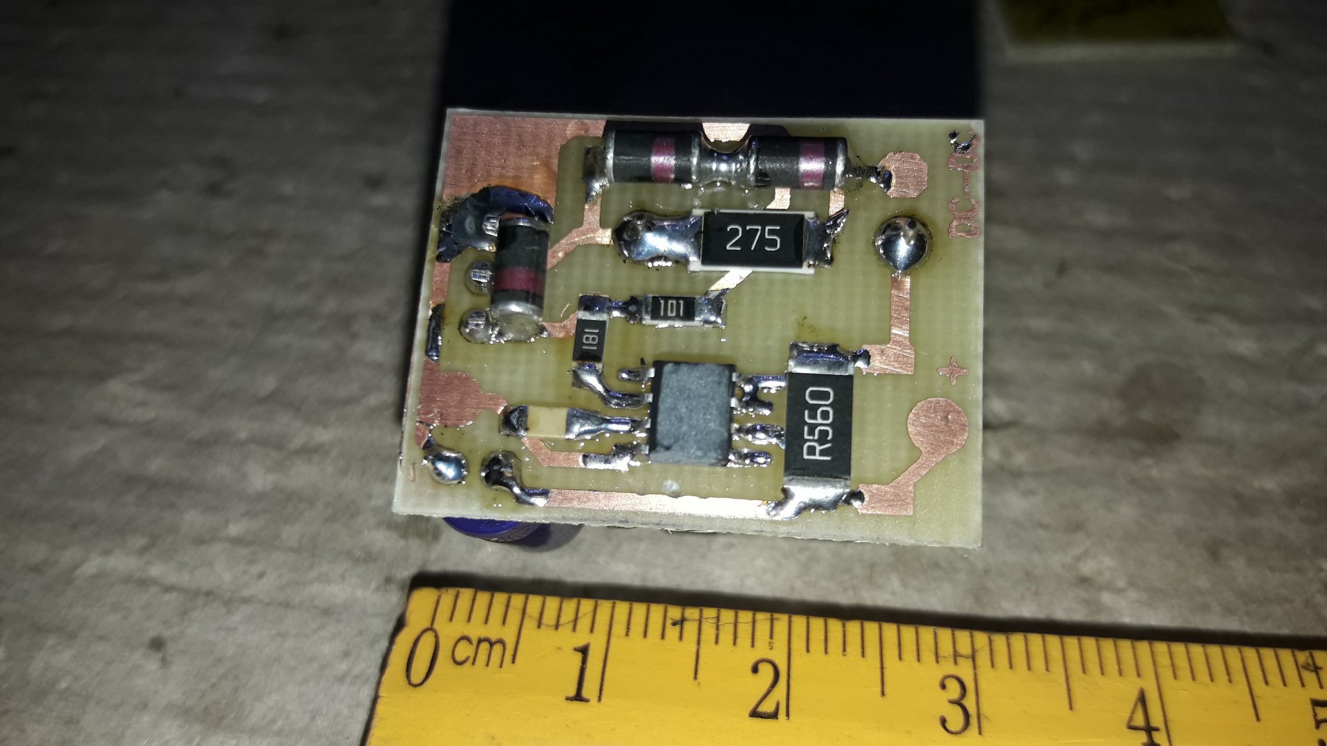

Hosszu evek ota keresek jo hatasfoku villanypasztor kapcsolasokat, most epp ezt tesztelem.
Szoval adott ezen inverter a villanypasztorhoz (a gyujto egyseg nincs rajta, az kulon). Ki tudna megmondani milyen IC-vel keszult?
Meglepoen jok a parameterei, espedig:

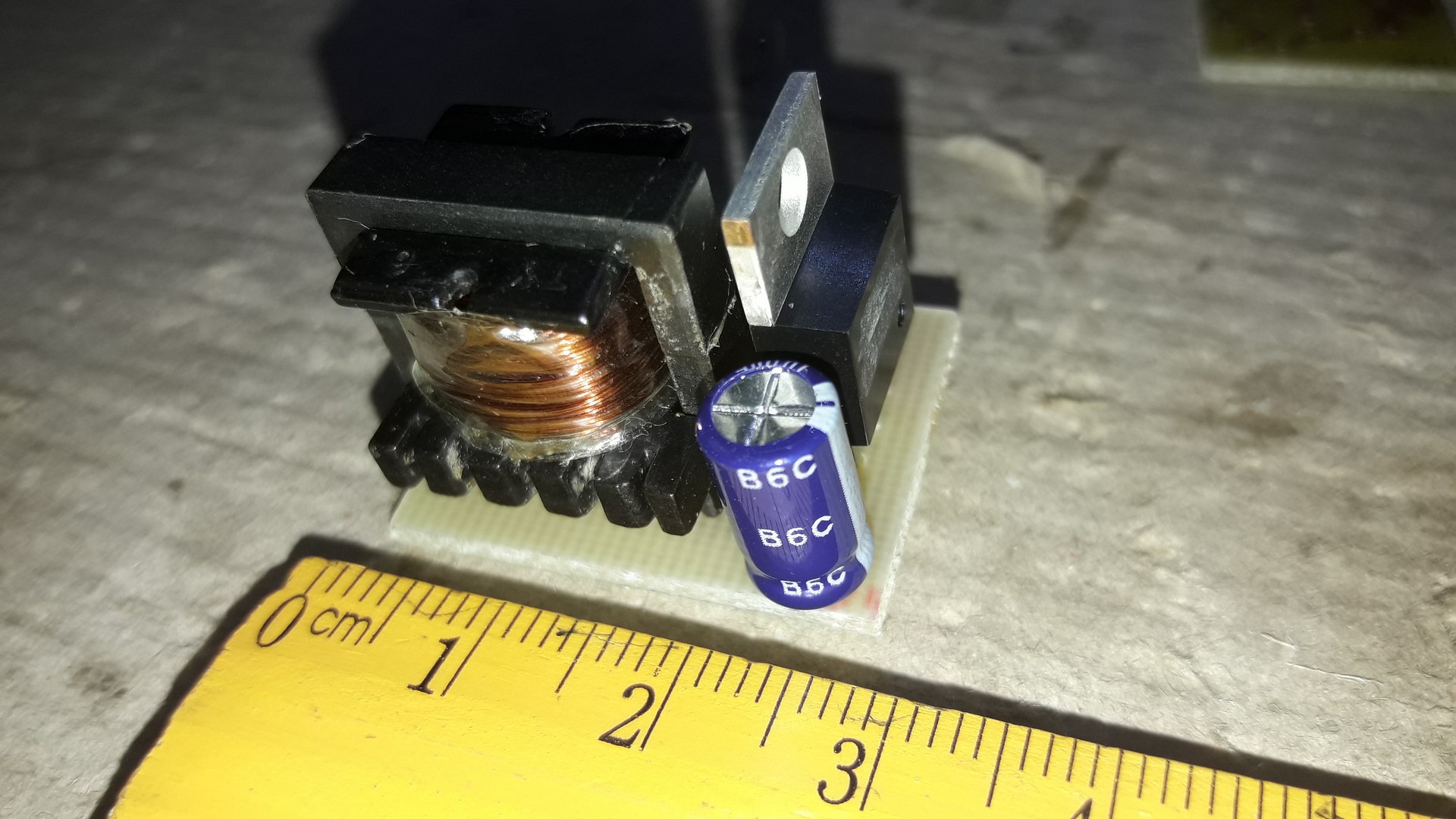

+ 10u/450V -os motor indito kondit kevesebb mint fel masodperc alatt tolti fel 400V-ra
+ 12V-rol taplalva, konstans kb. 200mA a fogyasztasa. Erosen szeles a betalpalasi tartomany: 5...30V-ig kifogastalanul mukodik, anelkul hogy melegedne es nem lepi at a 300mA fogyasztast.
+ A trafo kicsi, az ATX tap standby trafoja van ujra tekerve. 400 menet, 0.2 drottal. Csak egyetlen tekercs van rajta.
- Hatranya, hogy a kimeneti nagyfeszultseg nincs galvanikusan levalasztva a betaplalastol ertelemszeruen. Ez viszont nem gond jol szigetelt kimeno trafo eseten.
Amit eddig sikerult megfejteni:
A diodak SUF4007-esek, a Tranzisztor BUX85 vagy BUT11. Az elko 100/35. Az SMD kondi 22nF, a tobbi ellenallas ertek pedig leolvashato. Tehat a kerdes: Milyen tipusu smd IC lehet rajta?
Elore is koszonom a megfejtest!!!
Gyozo
(#) gulyi88 válasza spectraman hozzászólására (») Máj 25, 2019 / 1
Ha esetelg a kapcsrajzát visszafejtenéd könnyebb lenne meghatározni az IC-t (bár fejben már megvan).
Árammódú booster vezérlő lesz (fent van a sönt a plusznál!).
Fesz visszacsatolás nincs, gondolom egy diacos triggerelésű tirisztoros fokozat megy utána (inverter leállítva sincs!).
Elsőnek az IR gyármányokat nézném át, current mode SO8 és boost keresőszavakra.
De az is lehet, hogy valamelyik ledmeghajtónak kitalált vezérlő van felhasználva.
Az mondjuk érdekes, hogy 180 ohm megy a gétre és onnan 100ohm a testre...
Ja hogy NPN tanyó, az úgy egészen más. Érthető a 180 és 100 ohm
Amúgy nem szép dolog a koppintás (lopás), de ilyen egyszerű áramkört 5 perc alatt lehet tervezni.

(#) Cavalier válasza spectraman hozzászólására (») Máj 25, 2019 / 1
Ha csak egy tekercs van, akkor valami ilyen lehet: Bővebben: Link

(#) proli007 válasza ONKYOS hozzászólására (») Máj 26, 2019 / 1
Hello Rosszul gondolod. Cavalier tippje, sokkal-sokkal jobb volt..
(#) spectraman válasza proli007 hozzászólására (») Máj 26, 2019 /
Hello. Cavalier tippje nekem is tetszik, a magyarázat amit gulyi88 irt jól megközelíti a szóban forgó kapcsolást. Segítene egy kapcsolás, ha készítenék róla?
(#) proli007 válasza spectraman hozzászólására (») Máj 26, 2019 1 /
Ezt nekem írtad? Nekem nem kell kapcsolás, de egyértelmű, hogy az MC34063 van benne, mint a Cavalier rajzon is szerepel, csak nem Fet-et hajt meg, hanem tranyót. Ez egy Flyback konverter.

(#) spectraman válasza ONKYOS hozzászólására (») Máj 26, 2019 /
Hello. Sajnos nem 555, ha jól megnézed több okból is kizárható ez a feltételezés. Pl. íme néhány:
* a 0R56 ohmos sönt ellenállás a 6-7 pin között.
* A kimenete pedig a 2. pin, nem a 3. mint az 555 esetében.
* A 3. pinen kondi föld felé.
* A 4. pin pedig GND ... és még sorolhatnám.

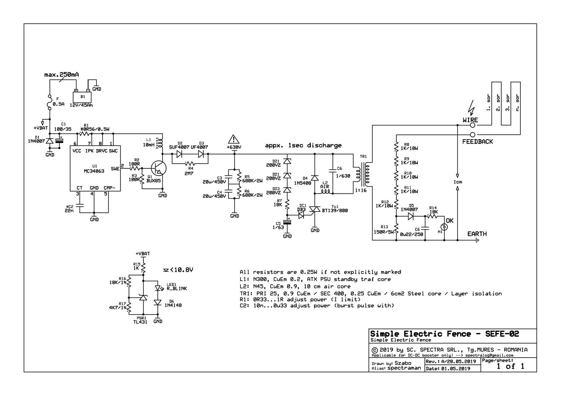

Értelek. Teljesen jogos a felvetésed, én is ezt tenném. Ezúton szeretnek elnézést kerni a "keresztrejtvény" miatt tőled és a többi hozzászólótól is. A kapcsolás a sajátom kizárólag, amit sok számítás, kísérletezés-merés előzött meg. Viszont látom és örülök is, hogy vannak akik egyből témában vannak itt a fórumon.
Keresgéltem de nem igazan láttam ennyire egyszerű és jól működő, stabil DC-DC boost kapcsolást, arám módút. Viszont ez nem jelenti azt, hogy nincs ilyen a neten, ami akár megszólalásig hasonlít az általam fejlesztettre. Ha tudtok ilyet konkrétan, szívesen fogadok egy linket.
Meg is osztok egy teljes villanypásztor feszültségadó kapcsolást, aminek a DC-DC booster része is szabadon felhasználható. Ez a szóban forgó inverter. Csak azt kérem, hogy a forrás megjelölésnél szerepeljen a következő: ***
A többi rész nem a sajátom, azokon csak finomítottam vagy módosítottam.
Szép napot mindannyiótoknak!!!

(#) Inhouse válasza spectraman hozzászólására (») Máj 27, 2019 / 1
Van egy ellentmondás, most akkor 300 agy 400 menet L1?
(#) spectraman válasza Inhouse hozzászólására (») Máj 27, 2019 /
300 elég, ha jó minőségű a ferit mag. Gyakorlat 300

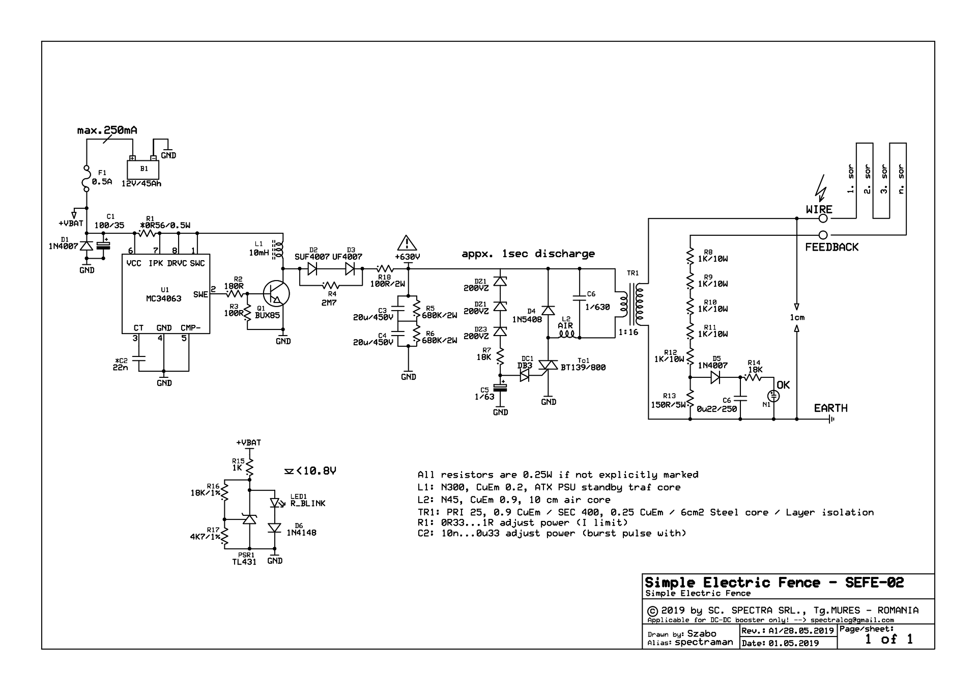

(#) vede válasza spectraman hozzászólására (») Máj 28, 2019 1 / 2
Gyanittom, hogy ez a kapcsolás csak 1 szikrát ad mert (...) kiég utána a bisztositték. Ha kicseréled a bisztosittékot akkor mükködik megint 1 szikráig. Szerintem hibás a kapcsolás. Megépittetted (gondolom, hogy nem)?
(#) spectraman válasza vede hozzászólására (») Máj 28, 2019 /
Miből gyanítod? Ha van egy jobb kapcsolásod oszd meg, hadd tanuljak én is belőle.
Annyit azért elárulok, hogy több mint 10 ev tapasztalattal ezen a területen, nem találtam hobby szinten jobbat. Valóban nem teszteltem együtt a teljes kapcsolást, külön-külön viszont igen. Miért ne működne a kapcsolásban levő összes egység együtt is?
Remélem azért elolvastad az első hozzászoktatásomat ezzel kapcs. Imode DC-DC inverter ...

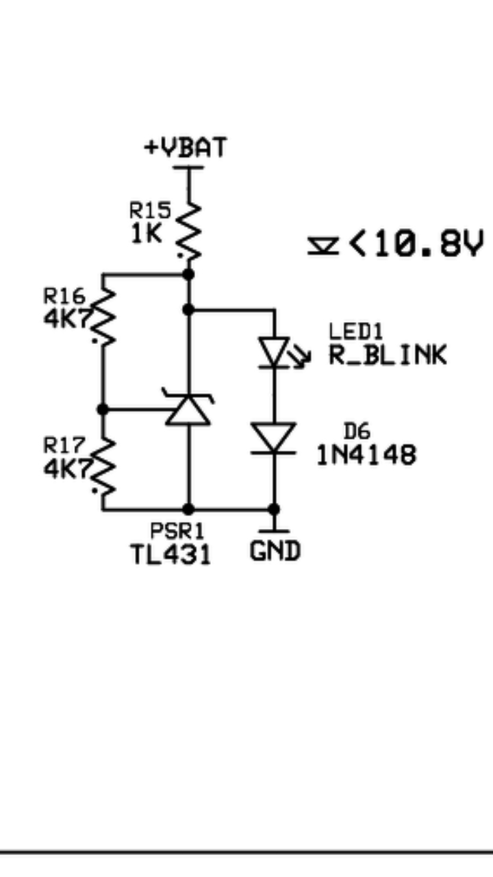

(#) spectraman válasza spectraman hozzászólására (») Máj 28, 2019 /
KAPCS. RAJZ HIBA #1
R16 4K7 --> 18K (Akku töltöttség jelző)
(#) vede válasza spectraman hozzászólására (») Máj 28, 2019 / 3
Megmondhatnám, de jobb ha te jössz rá. Gondolkodj (aki ilyeneket rajzol-tervez rájön előbb-utóbb)'. Külön-külön valóban működhet, de így a rajz szerint nem (F biszt kiég). Igy is segittettem neked .

(#) spectraman válasza vede hozzászólására (») Máj 28, 2019 / 1

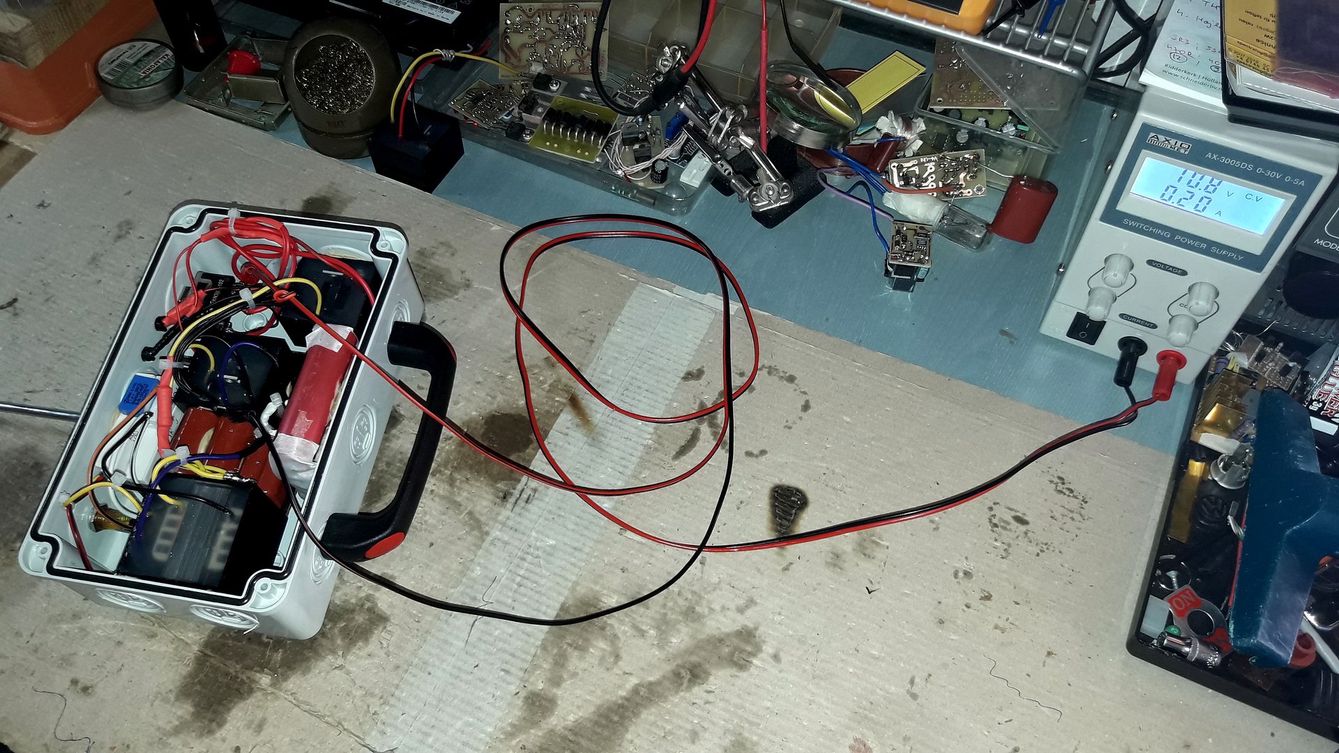

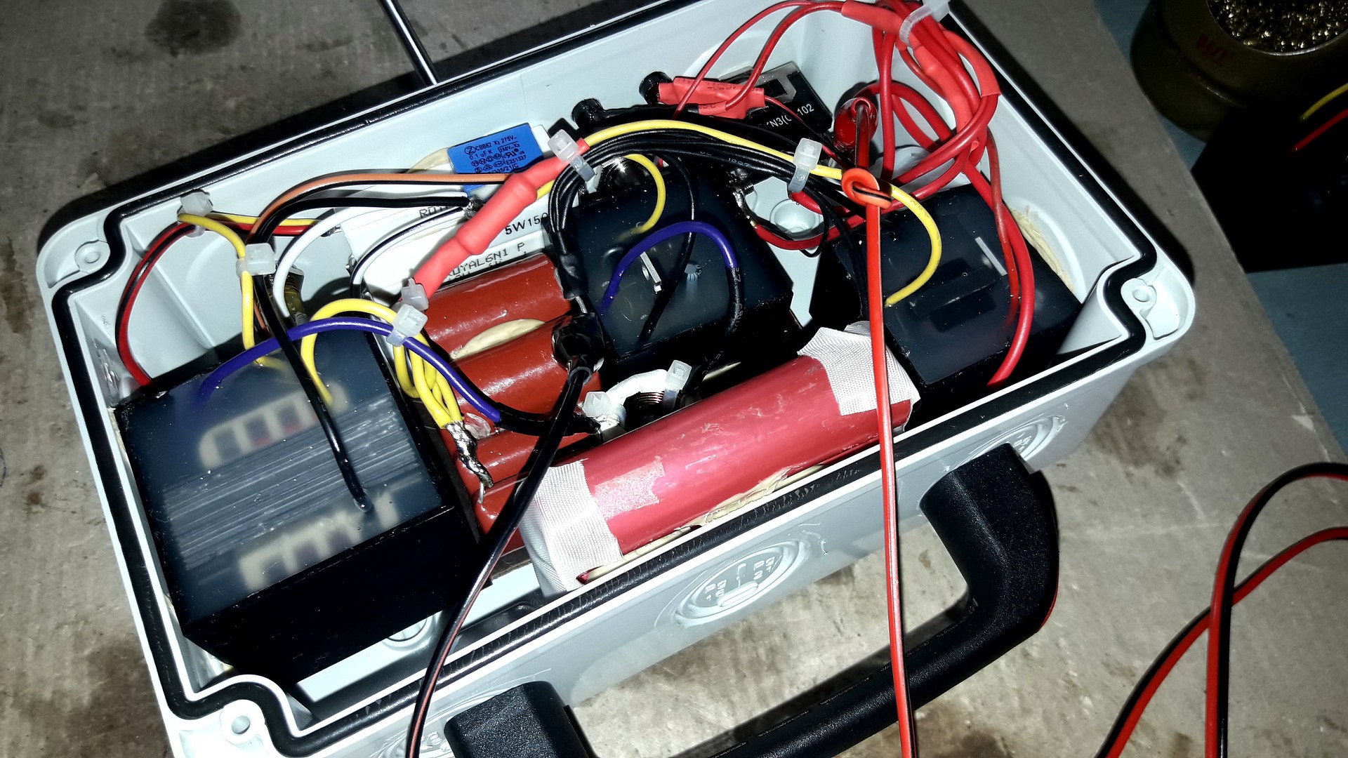

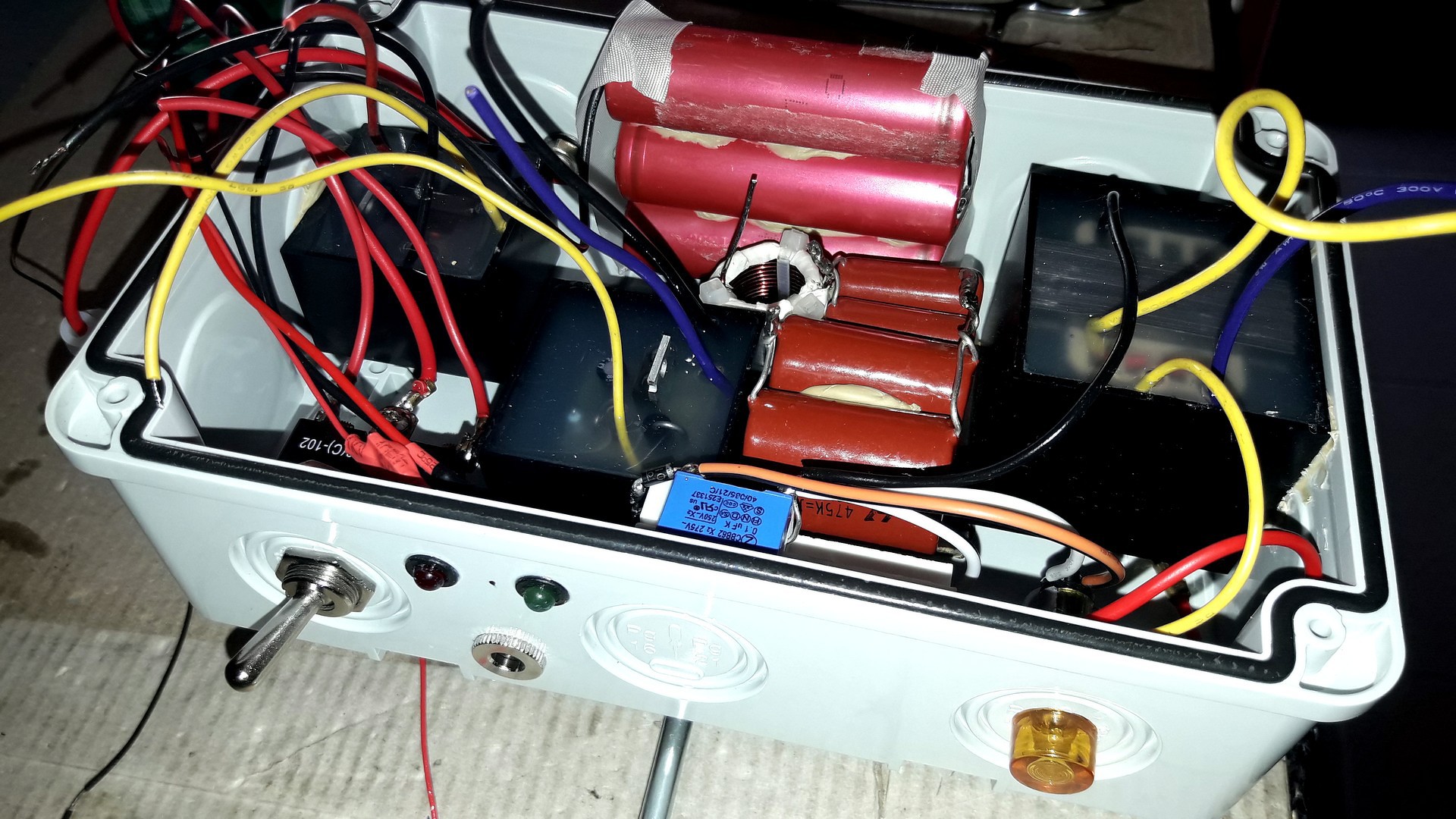

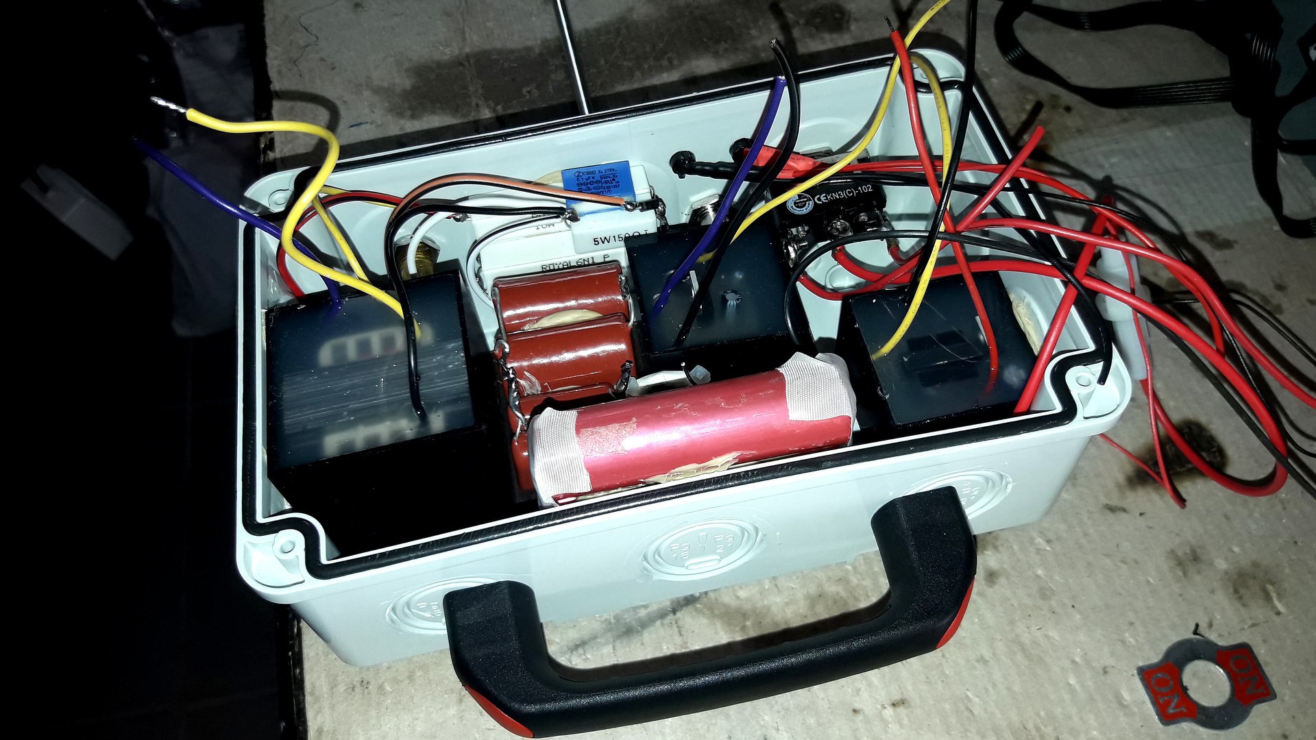

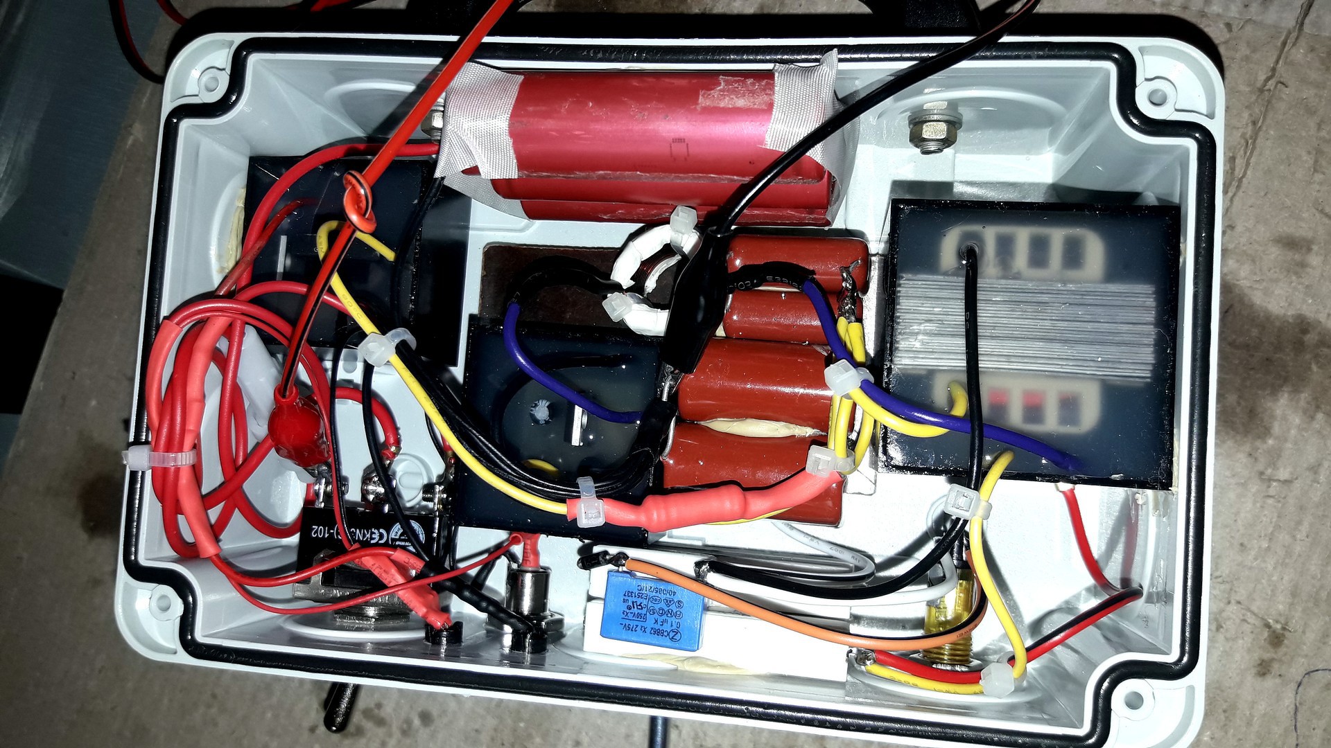

Küldök képet róla, lásd ...
Azért kíváncsi lennek. konkrétan mire gondoltál.
Itt a "mobil" változat látható, ami 400V-al hajtja a kimenőt. 10,8V beépített akkuval.
(#) deak francis válasza spectraman hozzászólására (») Máj 28, 2019 /
Ez a kapcsolás hogyan működik?
(#) vede válasza spectraman hozzászólására (») Máj 28, 2019 / 1
A feltételezésem az, hogy a Tc1 triak bekapcsol és miután kisüti C3-C4 kondenzátorokat, nem bisztos hogy ki tud kapcsolni, mert taróáramot kaphat L1-D2-D3-R18-on keresztül és C3-C4-ből. Ez előfordulhat, ha a Tc1 triak tartóárama elég kicsi. Most látom, hogy a bisztositték nem ég ki mert az R18 (100Ohm) nem enged akkora áramot.
