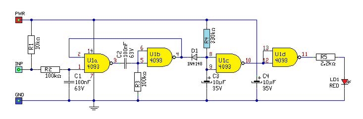

Egy olyan kapcsolást keresek, ami figyeli, hogy egy ütemes jel (1Hz-s négyszög) megvan-e, és ha pár másodpercig hiányzik, akkor kinyit egy tranzisztort, és felkapcsol egy ledet. Keresgéltem, de nem találtam ilyen kapcsolást itt, de ha valaki tud egyet linkelni, akkor azt megköszönöm.
(#) kokozo válasza gernerakos hozzászólására (») Máj 29, 2019 /
Helló!
És ha visszajön mit csináljon?
(#) gernerakos válasza kokozo hozzászólására (») Máj 29, 2019 /
Akkor zárjon vissza a tranzisztor, a led aludjon ki. A legjobb kifejezés ami eszembejut, az az impulzushiány figyelő...
(#) Sebi válasza gernerakos hozzászólására (») Máj 30, 2019 /
A sok lehetséges megoldás közül egy.
De elég lehet, ha egy schmitt-trigger bemenetén lévő kondit sütöget ki egy tranzisztorral bemenő jel. Olyat válassz, ami a kapcsolásodban esetleg meglévő elemekkel kialakítható.
(#) gernerakos válasza Sebi hozzászólására (») Máj 30, 2019 /
Köszi a tippet, utánanézek.
(#) janigel válasza gernerakos hozzászólására (») Máj 31, 2019 /
Ez is egy megoldás az egyszerűbbek közül.
Garantált működés, lepróbálva.
Üdv janigel
Időrelé.pdf
(#) janigel válasza janigel hozzászólására (») Máj 31, 2019 /
Kiegészítés a kapcsolási rajz működéséhez.
Biztosítani kell, hogy az 1Hz-es jel nem állhat le úgy, hogy a kimenet logikai "H" szinten marad.
Például tranzisztoros invertálással.
Ha leállásnál "H" szint marad a kimeneten, akkor a led állandóan világít, és becsap téged.
A hozzászólás módosítva: Máj 31, 2019
(#) gernerakos válasza janigel hozzászólására (») Máj 31, 2019 /
Köszi, ez is tetszik. Itt lényegében az 555ös áramköre csak az 1Hz-t állítja elő, a jobb oldala a kapcsolásnak a figyelő áramkör, jól értem a dolgot?
Igen jól érted, de a kiegészítést figyelembe kell venned.

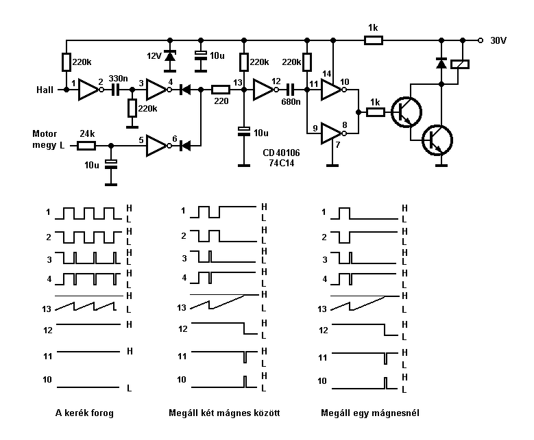

(#) Sebi válasza gernerakos hozzászólására (») Jún 1, 2019 /
Tanulmányozhatod ezt is, kiollózható belőle ami kell. Egy AKAI magnóba építettem valamikor - a törött mechanikus végkapcsoló helyett. 4db kis mágnes került a számláló szíjtárcsára, az adja az impulzusokat a hall-elemnek.

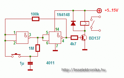

Keresek olyan rajzot amikor is egy nyomógomb működtet egy relét. ezzel az egy gombbal lehet ki illetve bekapcsolni. Tehát egy gombnyomás be, a második gombnyomás ki. Láttam már itt a fórumon ilyet,de most nem találom. Ha csak egy link van az is elég. Előre is köszönöm!
(#) janigel válasza Tyutyu 49 hozzászólására (») Jún 3, 2019 /
Hátha valamelyik beválik, vagy ötletet ad.
(#) kalmi.kalmi válasza Tyutyu 49 hozzászólására (») Jún 3, 2019 /
(#) kaqkk válasza Tyutyu 49 hozzászólására (») Jún 3, 2019 /
(#) Tyutyu 49 válasza kaqkk hozzászólására (») Jún 3, 2019 /
Valóban ezt kerestem! Köszönöm mindenkinek a segítséget!

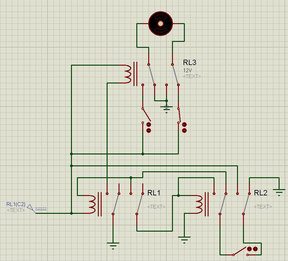

(#) pjjozsi hozzászólása Jún 20, 2019 /
Segítséget kérek.
A probléma.
Egy ajtót szeretnék felhúzni és leengedni DC motorral.
Bekötési rajz kellene.
A problémám a következő.
Az alsó és a felső állást végállás kapcsoló határolja a nyitás idejét időkapcsoló.
Amit nem tudtam megoldani.
Mikor felhúztam az ajtót és a végállás megállította a következő kapcsolásnál a motornak fordítva kellene forogni és az alsó végállásnak újra le kellene állítani a folyamatot. Majd a következő kapcsoláskor felhúzni az ajtót és így tovább.
Ha tud valaki segíteni egy rajzzal azt nagyon megköszönn
(#) janigel válasza pjjozsi hozzászólására (») Jún 20, 2019 /
Van ilyen téma is.
Biztos hasznos lesz, és találsz valamit.
(#) kokozo válasza pjjozsi hozzászólására (») Jún 20, 2019 /
3 relé és lész..

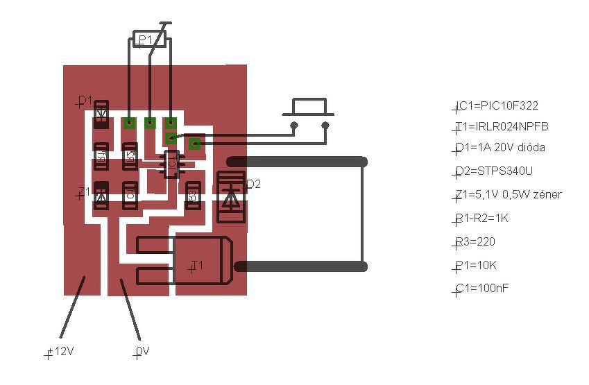

(#) sonajkniz hozzászólása Júl 14, 2019 /
"janigel" fórumtárs kérésére felteszem a hungarocell vágóm szabályzójának kapcsolását és a programot.
Egyszerűbb kapcsolásokhoz külön kapcsolási rajzot nem szoktam készíteni, de a nyákterv könnyedén visszafejthető.
A program:
