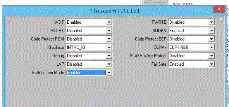

(#) suszitibi válasza suszitibi hozzászólására (») Jún 9, 2019 /
Ha esetleg segítség, így néz ki a jelenlegi konfigurációs bitek beállítása.
Lehet, hogy csak ezekkel van gond? Atmegánál, már jártam úgy, hogy volt jel, de össze-vissza jelként érzékelte, nem annak, aminek kellett volna. Ott a fuse bitek nem voltak jól beállítva.
(#) eSDi válasza suszitibi hozzászólására (») Jún 10, 2019 /
A HEX fájlban ezek vannak benne, szóval elvileg jónak kellene lennie.

(#) suszitibi válasza eSDi hozzászólására (») Jún 14, 2019 /
Köszönöm, én is így látom, de valamiért, mégsem működik. A villogás OK, de mégsem mutat értékelhető midi adatot.
