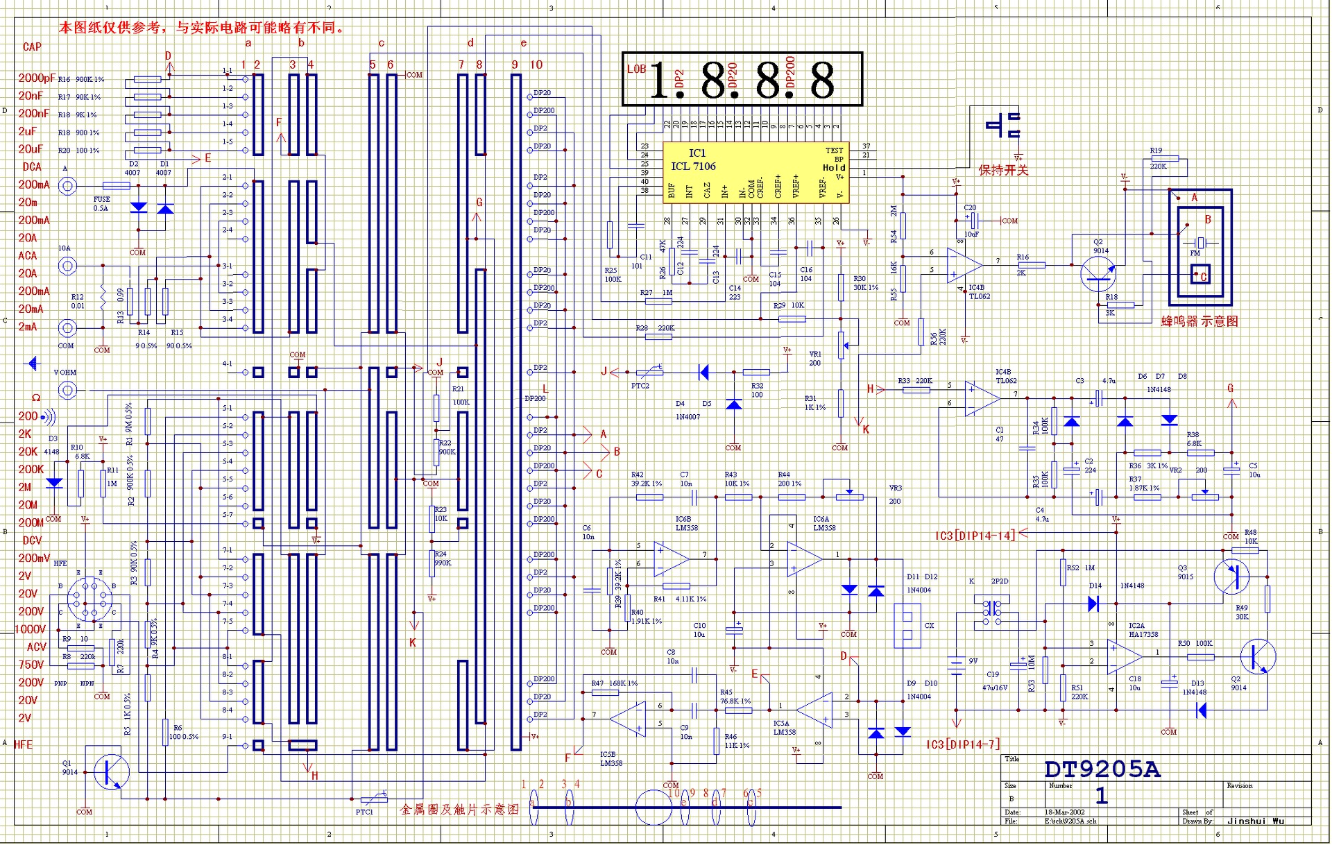

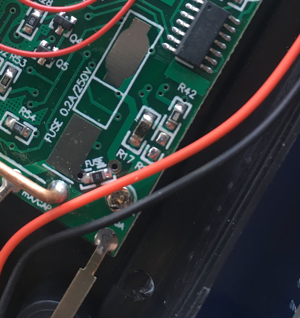

Kínai DT9205A "multiméterrel" kapcsolatban lenne egy kérdés, váltóáram mérés közben pukkanás (kb 100mA folyhatott a mért körben), gondoltam sebaj ott a 200mA MAX FUSED felirat - kiment a biztosíték...
Hát ahogy a képen is látható nincs biztosíték, ami viszont felfedezhető hogy az R17 ellenállás "szénréteg" ellenállássá változott...
Ha valakinek akadna ilyen kínai csodája megtenné hogy megnézné milyen értékű ellenállás volt ott fénykorában?
Köszönök minden segítséget...
(#) vargaf válasza ludus hozzászólására (») Márc 30, 2019 /
Itt egy rajz, de mivel több verzió is van belőle hasonlítsd össze.
(#) morgo válasza ludus hozzászólására (») Márc 30, 2019 /
A "FUSE" jelzésű 0 Ohmos ellenállás látja el a biztosíték szerepét. Az nincs megszakadva?
R17 nem biztos, hogy meg van égve, lehetséges, hogy csak hiányzik róla a felirat.
A hozzászólás módosítva: Márc 30, 2019
(#) ludus válasza morgo hozzászólására (») Márc 30, 2019 /
Nem engedett módosítani már, igen látom hogy ott a párhuzamos 0R "kínai biztosíték"!
Sajnos szénné van égve az R17...
(#) Ktulu válasza ludus hozzászólására (») Márc 30, 2019 /
Pontosan nyomozd le, hogy hova van bekötve az égett ellenállás. Abból kideríthető az értéke. (hasonló rajzok alapján)
