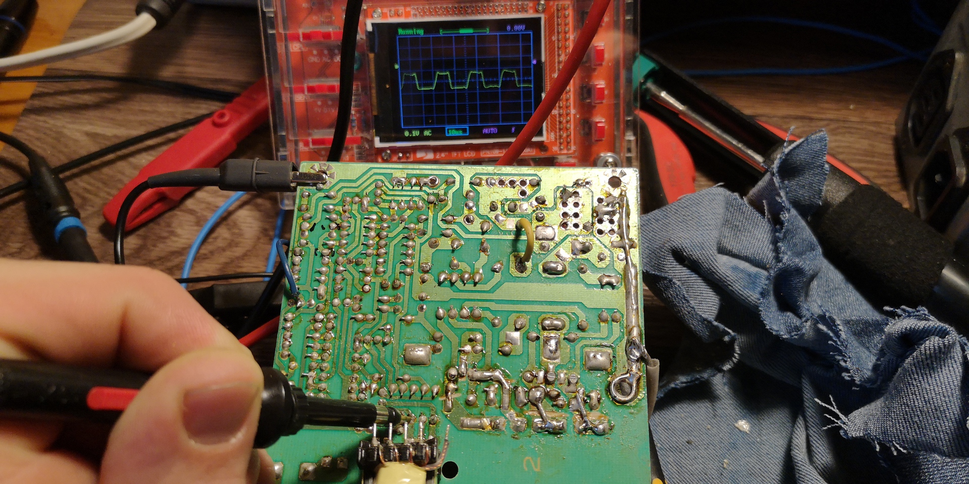

Egy AT-s Pc táppal nem boldogulok..
A probléma az, hogy a kapcsoló tranzisztorokat meghajtó trafó, meghajtása nem megfelelő...
A tl494 kimenetén szép a négyszögjel, még a kis (To92) tranzisztotok bázisán is jó a jel. Az egyik tranzisztor collectorán hatalmas tüskék vannak. A tranzisztort kimértem, jó, próbából felcseréltem a kettőt, nem változott semmi. A meghajtó trafót próbából kicseréltem, a helyzet változatlan... Tudna valaki segíteni? Képeken illusztrálom a jelenséget.
(A trafó tekercseinek a két szélsőn mérek)
