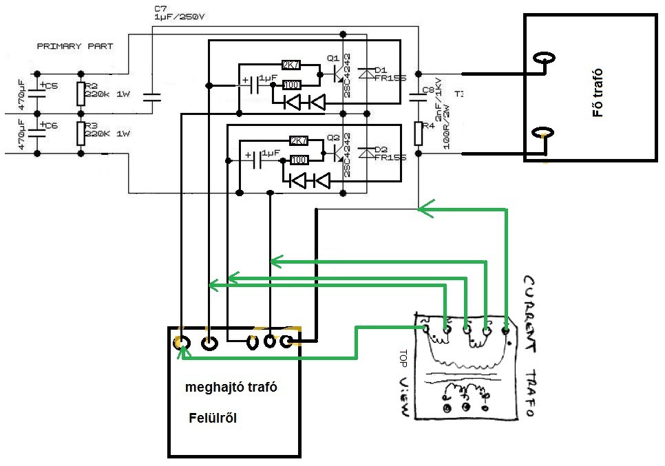

A trafó tekercsvégeire gondoltam, de akkor így jó, ha a kivezetések így vannak.

Értem csak te 3 pöttyöt mondtál, azon 5 kivezetés van, mind1 most már akkor egyértelmű. Am bekötöttem de még most sem jó.

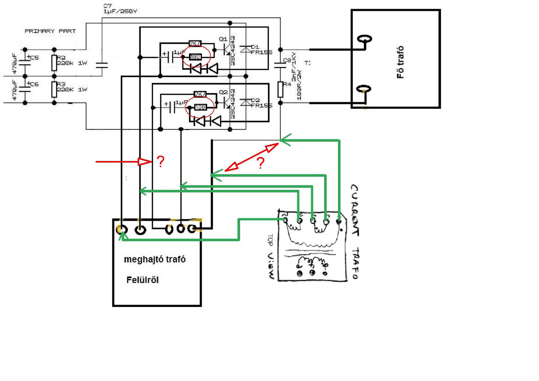

(#) IQNUKU válasza Istyu97 hozzászólására (») Júl 7, 2019 /
Konkrétan így se jó a rajzod. Lásd a mellékletet.
Szerintem cseréld ki a báziskörben a 100 Ω ellenállásokat 1 Ω-ra.
A két 1µF kondikat 10 µF-ra.
Ha két 1N4148 van a báziskörben sorosan, ezek a szokványos értékek.
(#) Istyu97 válasza IQNUKU hozzászólására (») Júl 7, 2019 /
Elnézést én kavarodtam meg és rosszul nyilaztam a kivezetéseket.
Köszönöm ki fogom cserélni az általad említett értékekre, igen azok 4148-asok.

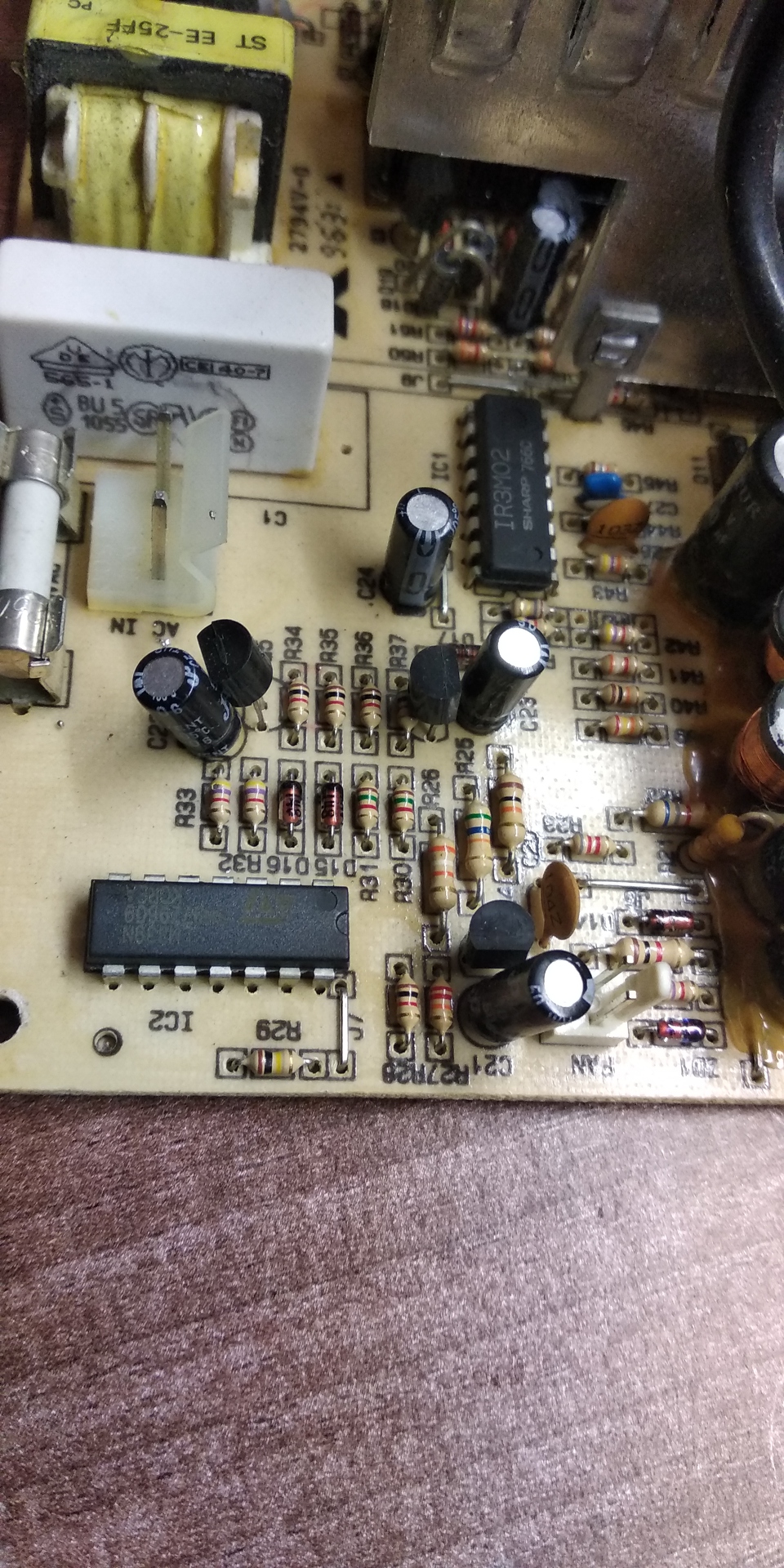

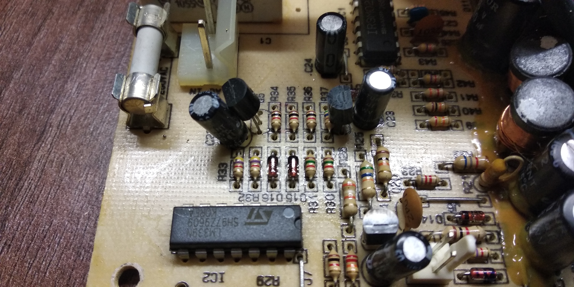

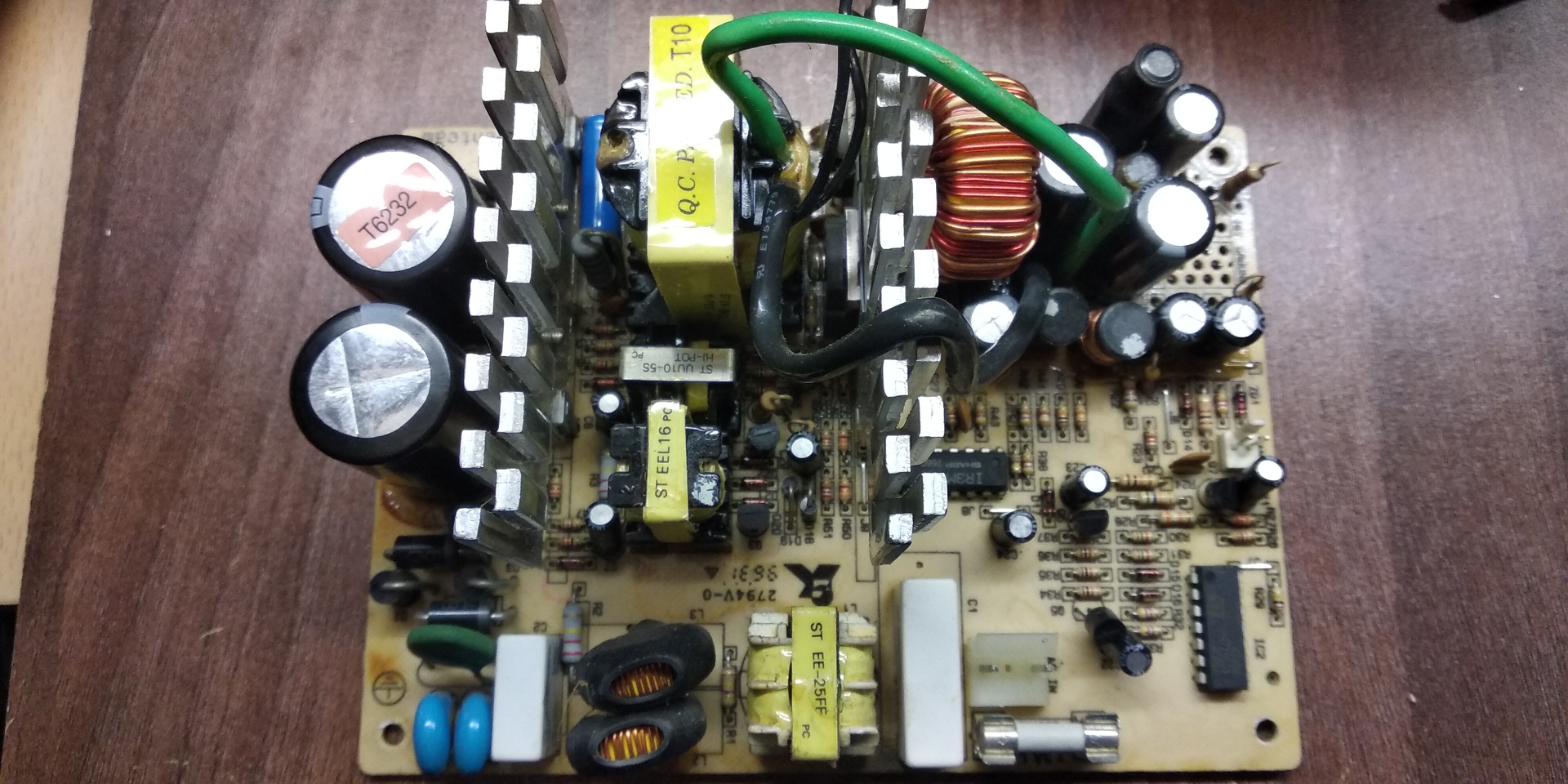

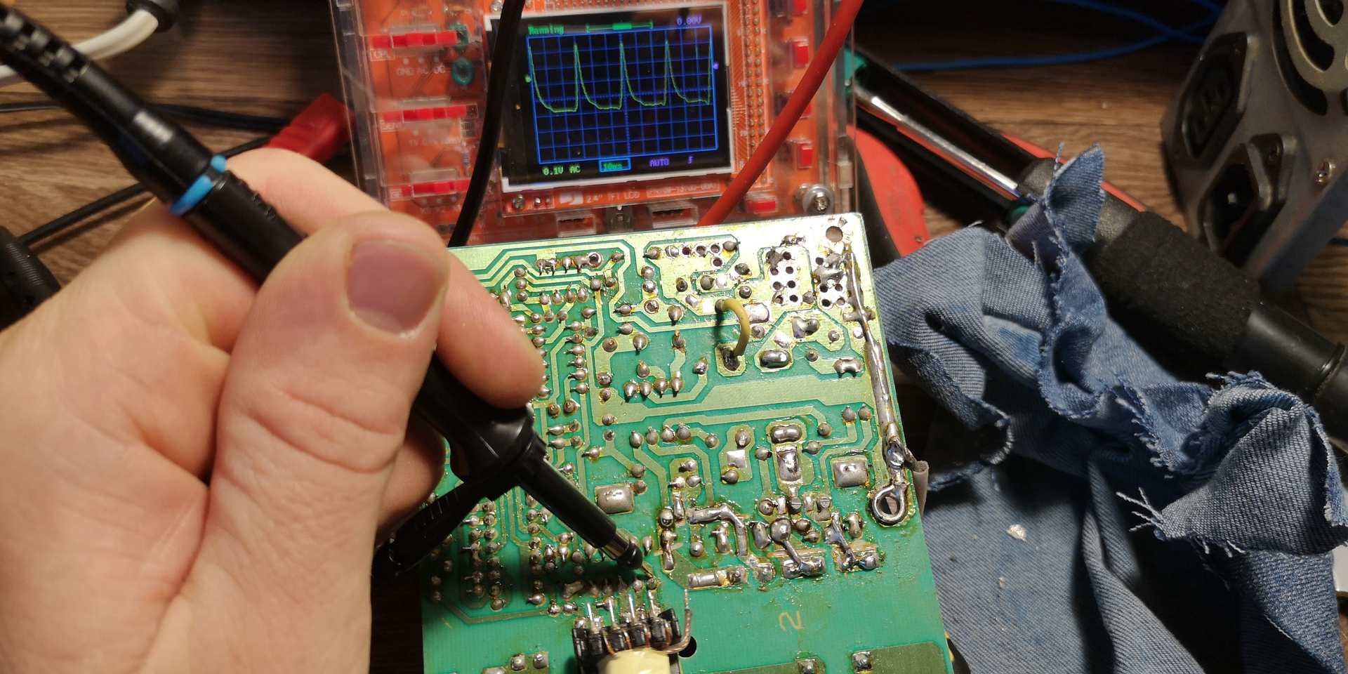

Egy AT-s Pc táppal nem boldogulok..
A probléma az, hogy a kapcsoló tranzisztorokat meghajtó trafó, meghajtása nem megfelelő...
A tl494 kimenetén szép a négyszögjel, még a kis (To92) tranzisztotok bázisán is jó a jel. Az egyik tranzisztor collectorán hatalmas tüskék vannak. A tranzisztort kimértem, jó, próbából felcseréltem a kettőt, nem változott semmi. A meghajtó trafót próbából kicseréltem, a helyzet változatlan... Tudna valaki segíteni? Képeken illusztrálom a jelenséget.
(A trafó tekercseinek a két szélsőn mérek)

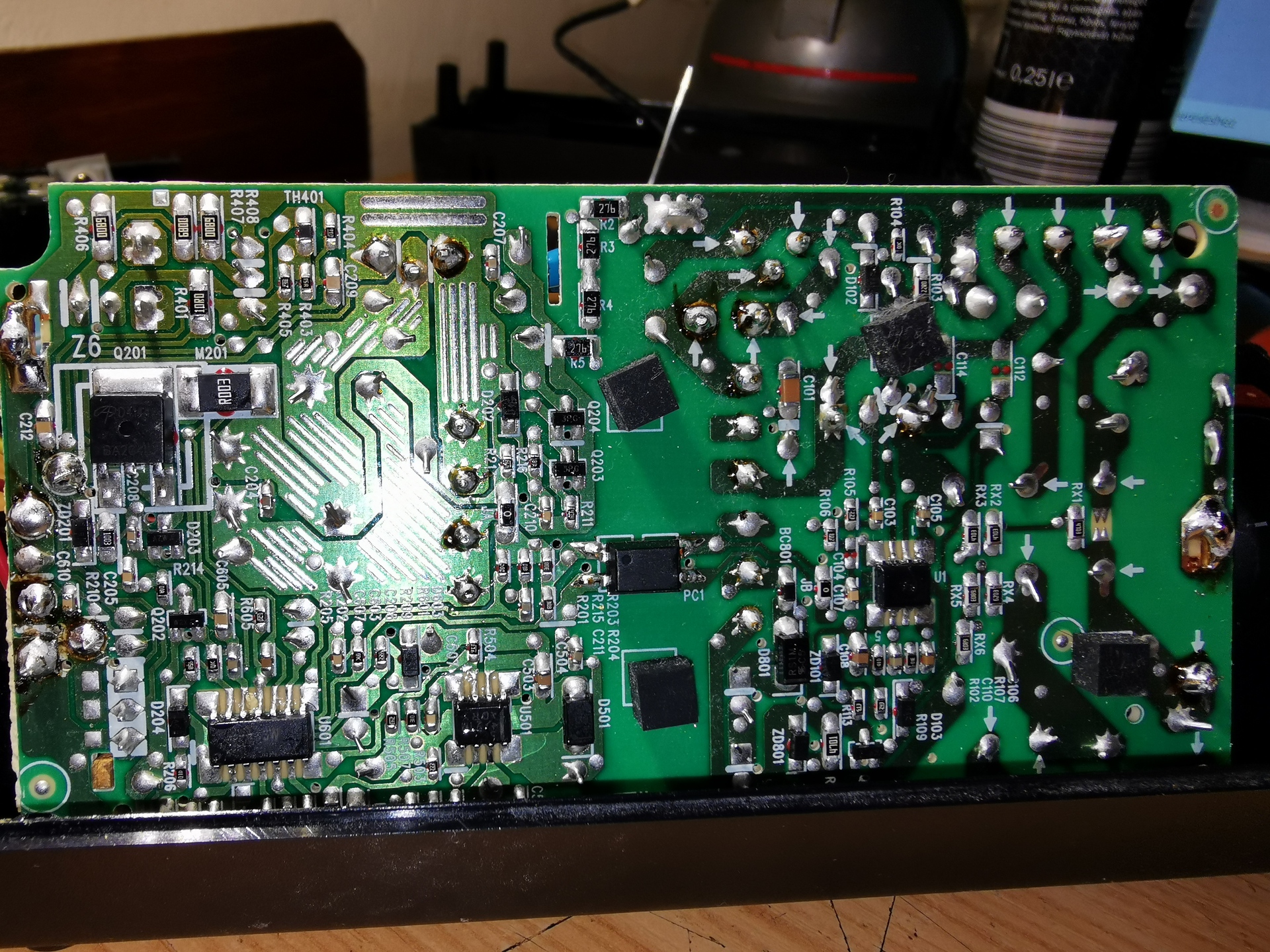

Nem PC táp, hanem egy XBOX 360 slim tápjáról lenne szó, hogyan lehetne belőle 14V feszültséget kiszedni?
Szészedtem, remélve hogy csak egy tl431 lesz benne de nem, vagy csak nem találom, ha valaki esetleg tudna segíteni, azt negköszönném!
(#) Kovidivi válasza dave500 hozzászólására (») Jan 4, 2020 /
Képet nem raksz fel róla?
(#) dave500 válasza Kovidivi hozzászólására (») Jan 4, 2020 /
Bocsi, lemaradt.

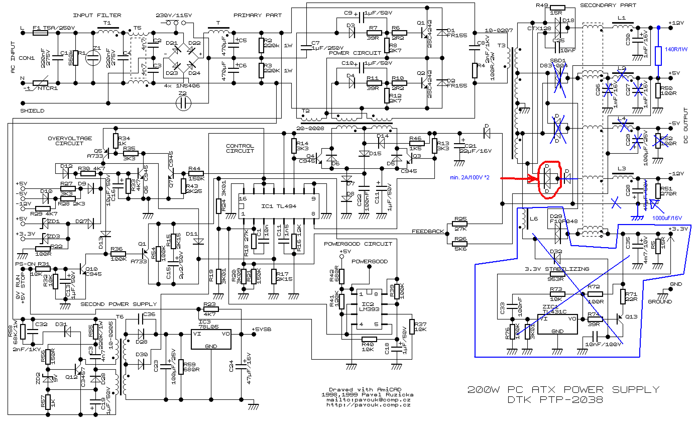

Az optocsatolót meghajtó műveleti erősítőt és környékét kellene visszarajzolnod.
A hozzászólás módosítva: Jan 4, 2020
(#) pipi válasza dave500 hozzászólására (») Jan 4, 2020 /
Ha jól látom több kimenőfeszt produkál, ennek megfelelően jó komplikált a visszaszabályozás...
Szerintem keress más tápot.

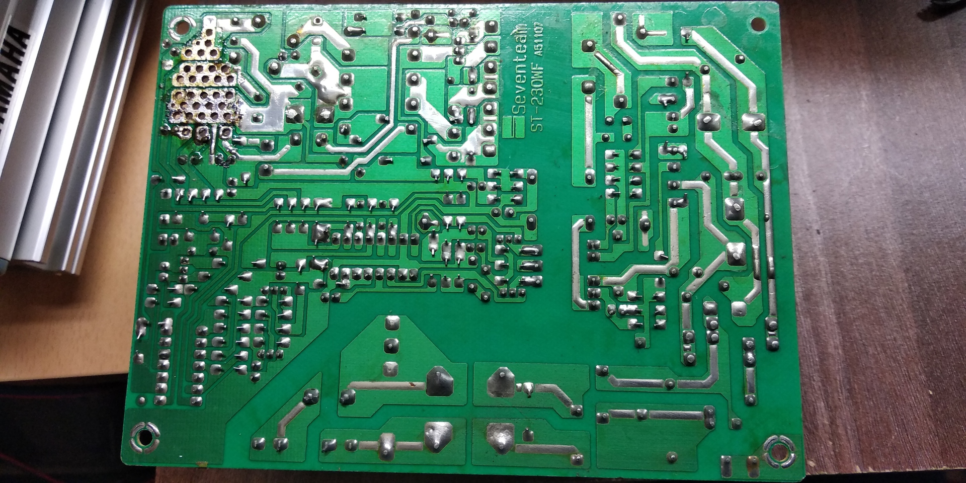

Sziasztok van egy asus tapom 550 wattos 20+4 pin , atalakitottam egy 16 pines fuji laphoz megfelelo bekotessel stabil a dolog ,viszont az atalakitas egy rx580 miatt volt ami nagy fogyaszto a lapon ha pl elinditok egy jatekot leterdel a tap mivel tudnam a maximumot kiszedni a tapbol ? (Masik 20 pines alaplappal vigan ment a konfig) az 5 voltos agat jelenleg egy 12 voltos 21 wattos izzoval terhelem .

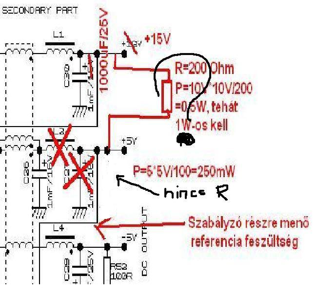

Sziasztok. Ezen videó alapján alakítottam át a tápom, ami ugyanaz a típus mint az enyém, csak az enyém fullosabb, mert ebbe be van építve a hőfokfüggő ventiszabályozás. Viszont nem úgy működik mint a videón, én átalakítás után a potin nem tudok feszt szabályozni, az 29V körüli a 12-es kimeneten (terhelő ellenállás nélkül, 1A-el terhelve 25,6 körül). Az érdekes az, hogyha nincs bekötve az IC figyelőáramkörébe a 3.3/5/12/-12(ezeket figyeli alapból) akkor is ez a 29V van a kimeneten. PG 5 volt nincs. A primer tranyók így alapból fűtenek valamennyit kb 3 perc után terhelés nélkül is. A kérdés az hogy maradhat e így, mert ugye így "fullon" jár a táp.
