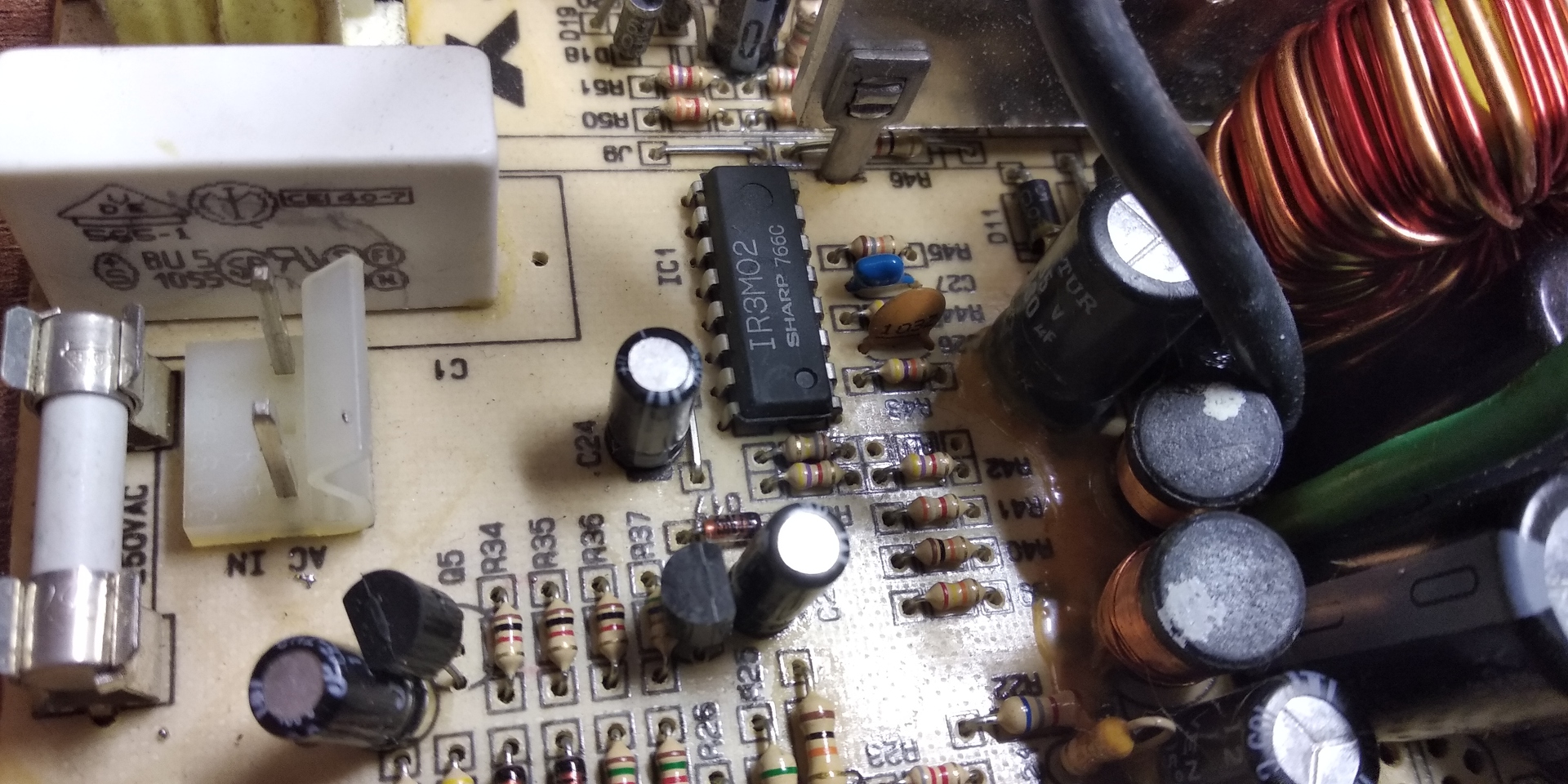

				Sziasztok. Ezen videó alapján alakítottam át a tápom, ami ugyanaz a típus mint az enyém, csak az enyém fullosabb, mert ebbe be van építve a hőfokfüggő ventiszabályozás.   Viszont nem úgy működik mint a videón, én átalakítás után a potin  nem tudok feszt szabályozni, az 29V körüli a 12-es kimeneten (terhelő ellenállás nélkül, 1A-el terhelve 25,6 körül). Az érdekes az, hogyha nincs bekötve az IC figyelőáramkörébe a 3.3/5/12/-12(ezeket figyeli alapból) akkor is ez a 29V van a kimeneten. PG 5 volt nincs. A primer tranyók így alapból fűtenek valamennyit kb 3 perc után terhelés nélkül is. A kérdés az hogy maradhat e így, mert ugye így "fullon" jár a táp.
