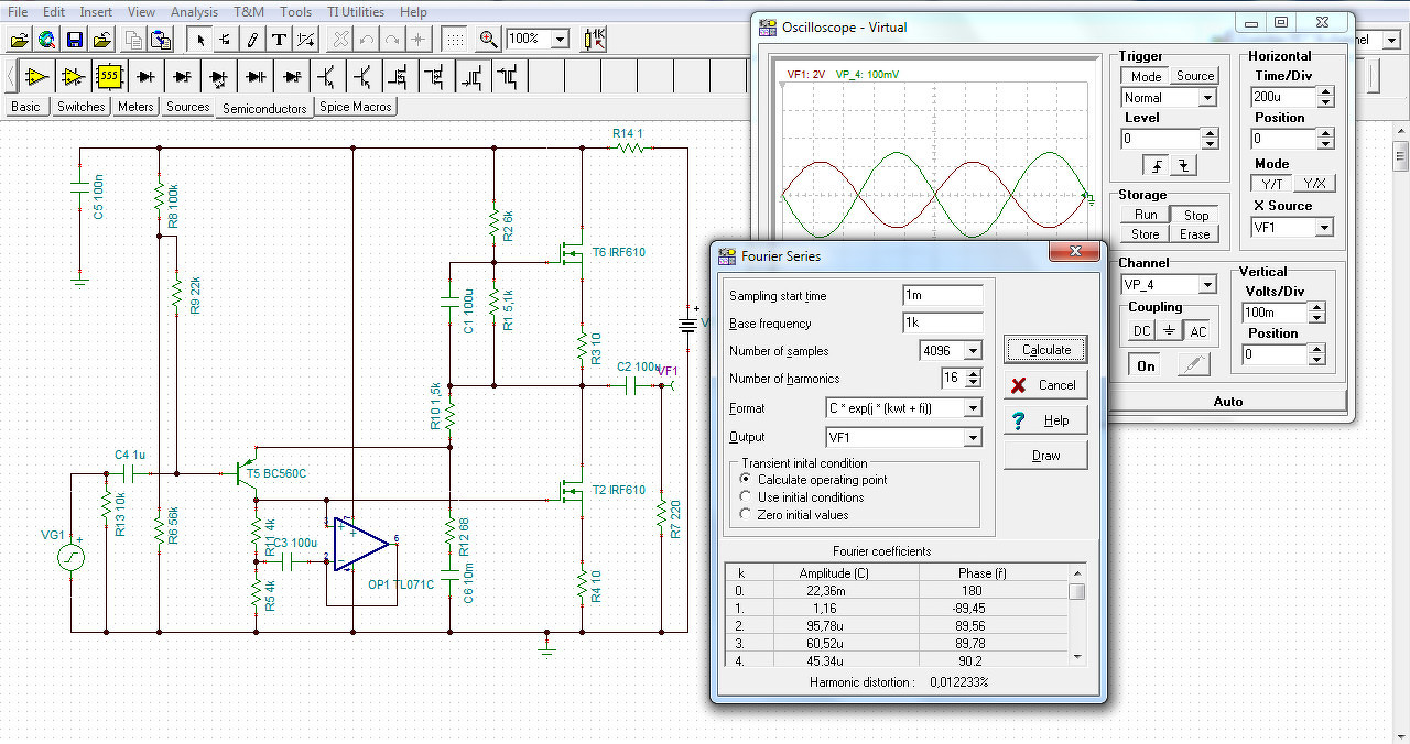

(#) highand válasza Ge Lee hozzászólására (») Júl 9, 2019 /
Nyílt hurokban nem rossz az.
(#) Karesz 50 válasza highand hozzászólására (») Júl 9, 2019 / 1
Leszimuláltam. Nálam 1Veff kimeneti fesz.-nél 0.12% 1kHz-en. A Bode-ja is jó, egységerősítésnél még van 60 fok fázistartaléka.
Már látom mit csinál az opamp, áramgenerátorrá alakítja a bemeneti tranzisztor munka-ellenállását.
Meg kell építeni, aztán majd mutatja magát....

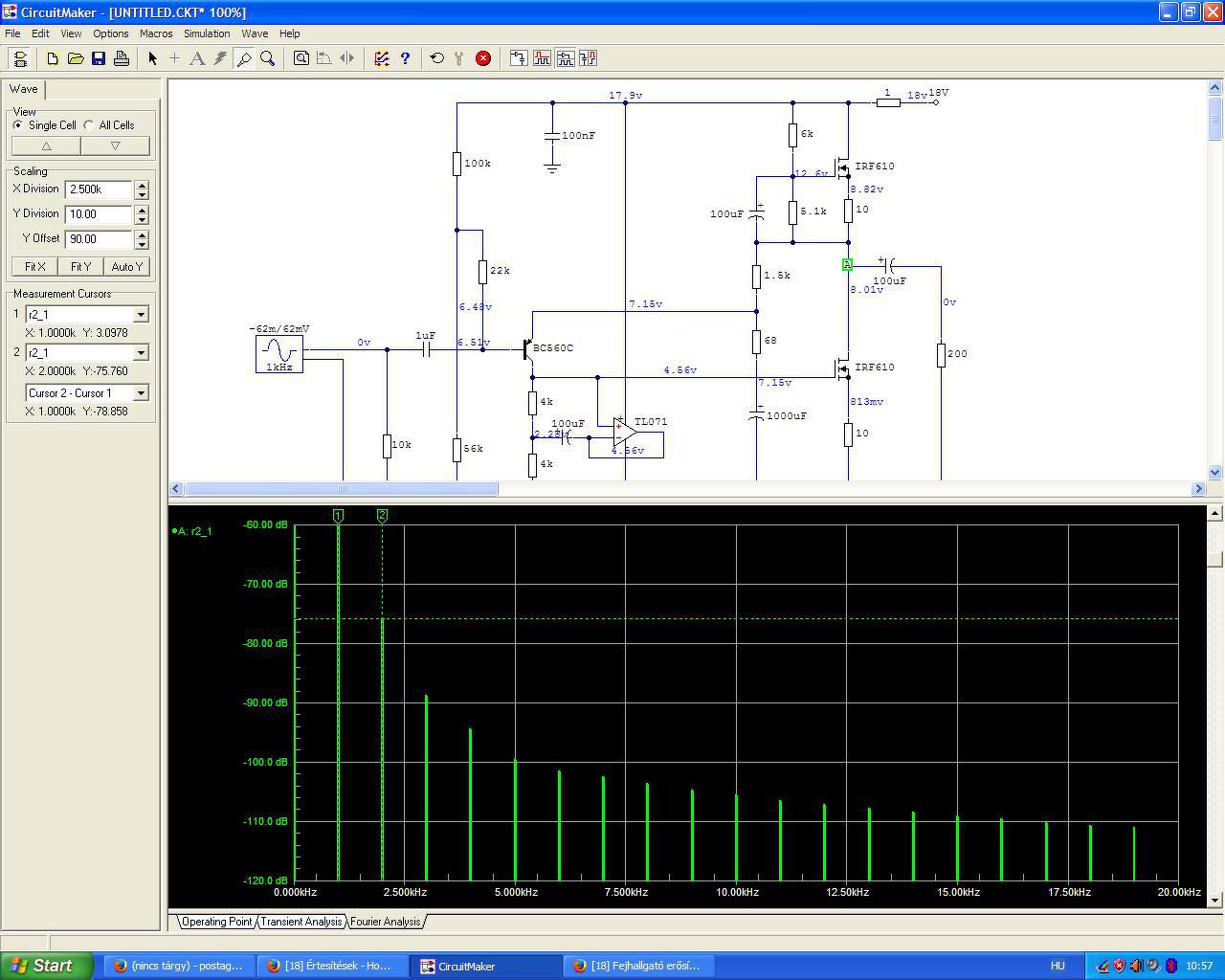

(#) highand válasza Karesz 50 hozzászólására (») Júl 9, 2019 /
De nem egyszerű áramgenerátorrá, hanem kopizza a karakterisztikát is. Ugye az egyik bemenet egy lineáris elemen van a másik bemenet meg a változón és a kettő között igyekszik konstans ( minimális) feszültséget tartani. Ezt csak úgy tudja megoldani, ha lemásolja a tranzisztor karakterisztikáját. Valamennyire, hiszen frekifüggő a követés pontossága.
A hozzászólás módosítva: Júl 9, 2019
(#) highand hozzászólása Júl 9, 2019 /
Nálam ennyi jön ki, de nem ezen fog múlni.
K2.-re -78.8dB-t mutat. Simán kihagytam egy nullát a tizedes után. Bocs.

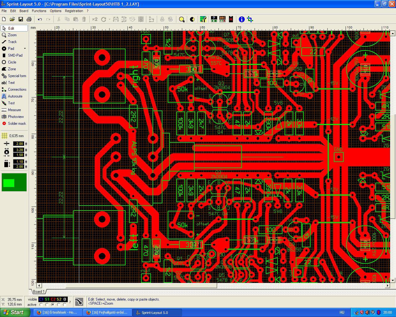

(#) Karesz 50 válasza tothbela hozzászólására (») Júl 12, 2019 /
A negyedik módosítás. Az ember nem hinné, hogy hiába csak uA-ek folynak egy vezetéken mégis mennyit számít.
(#) tothbela válasza Karesz 50 hozzászólására (») Júl 12, 2019 /
Ez akkor a bemeneti potméter hidegpont szétválasztása. Ma már teljesen halott vagyok, várom a holnapot.

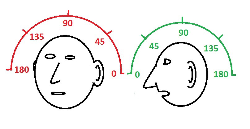

Az nem tudom mitől van (vagyis tudom csak ezek szerint rosszul), hogy a térleképzés pontosságára mi van hatással. A trafó hidegítés a bal-jobb irányú, a damping növelés pedig a elől-hátul irányú lokalizációt módosította.
Szóval kezdődött a legelején. Referenciaként volt a Marantz füles kimenete. Utána a HTB 1.0 ugyanazzal a hanganyaggal. Majd a HTB 1.0 két módosítása.
Megpróbálom a következő ábrán valahogy számszerűsíteni a hallott irányokat.
Nemsokára folytatom.

Már vártam a fejleményeket. Remélem senkit nem bántok meg vele, de nem értem a poti test szétválasztását magában, mint megoldást a térhatásra. Szerintem a két darab külön tápnak a megléte, közös földcsillagpont esetében is megoldás lehet nagyjából erre, és a uA-kel nem is kellene foglalkozni ( persze azért azokkal is lehet, aki ezt akarja). Azért merészkedtem belekotyogni, mert úgy érzem, hogy fáradságos irányt vettetek, egy elkerülhető munkadzsungelbe érve. Tapasztalataim szerint ez megy alapból, az említett külön tápos, esetleg külön (két) testcsillagpontos építés esetében, eseti mérések mellőzésével is, úgy fülre, hallható eredménnyel. És amit hallani, azt meg nem tudom, sajnos, itt megmutatni.
(#) tothbela válasza tothbela hozzászólására (») Júl 12, 2019 /
Tehát a Marantz-ot hallgatva az egyig hangmintában volt egy hang, valami ütős hangszer hangja, amit figyeltem hogy honnan hallatszik. A piros/zöld fok fej ábrával leírva 50/120 irányból hallottam. Az első HTB 1.0 teszt estében 40/120 irányból érkezett. Lehidegítve a trafó szekunderét, a HTB is 50/120 irányból sugározta azt a hangot. Áthidalva a kimeneti 22 Ohmot azzal együtt hogy a hang is életszerűbb lett, a zöld (előre/hátra) íven is előbbre jött a hang. Oldal irányban már nem volt változás, tehát 50/60 pozícióban hallottam azt a hangot.
Nem csak a poti földpontjának szétválasztása... próbáltam figyelembe venni a javaslatod.

(#) tothbela válasza Karesz 50 hozzászólására (») Júl 13, 2019 /
Figyeltem, hogy a visszacsatoló hálózat GND felé menő eleme is erre a pontra csatlakozik. Ha még a bemeneti illesztő fokozat után egy csillapítás is lenne ahogy a rajzon van, akkor a be és kimeneti GND között fellépő idegen jel kioltást szenvedne. Bár nem biztos hogy szükség lenne rá, inkább csak mint lehetőség említettem meg.
Szóval teszt. A bemeneti átmetszéseket és átkötéseket megcsináltam. Hallgattam, és közben egy multiméter mérőcsúcsával összezártam az elmetszett szigetet a poti alatt. Nem tudom hogy az erőlködéstől vagy nem, de éreztem különbséget. Azért említettem az erőlködést, mert régebben játszottunk olyat, hogy fülre kellett behangolni két gitárt. Megszólaltattunk egy "A" vagy "E" hangot, és utána hangolás. Többnyire nem volt nagy hiba. Majd ugyanúgy még egyszer, de egy ruhacsipeszt tettünk az alany fülcimpájába miután a referencia hang megszűnt. Jóval nagyobb volt a hiba.
Tehát szerintem érezhető a javulás. Viszont hallgattam, és úgy éreztem, hogy a bal csatornában mintha több lenne a magas egy zúzósabb zenénél. Gondoltam nem pontos a keverés, vagy az egyik fülem süketebb, vagy a füles aszimmetrikusan szól. Megfordítottam a fejhallgatót, aztán a bemeneti RCA kábelt, majd forrasztottam egy L/R fordító dugót a füleshez. Egyértelműen az erősítő bal csatornájában több a magas. Eddig nem is tűnt fel, de ahogy finomodik a hang, kijönnek a részletek. Nem nagy eltérés, csak néha tűnik fel ez a nüansznyi eltérés. Kikapcsoláskor pont ez a csatorna ledjei alszanak ki később, tehát ennek kisebb a nyugalmi árama. Ezt kijavítom még mielőtt folytatom a tesztet. Még nem is mértem rá műszerrel, pedig írtad ezt a kis eltérést.
Érdekes, hogy eddig mindent szétszedtem, belemértem, forrasztottam, nem pedig hallgattam. Vélhetően van egy mérleg, ami egyik felén az akusztikai élvezet, másikon az elektronikai. Most gondolom megüt egy szintet az akusztikai élmény, így elfelejtkezek a villamosságról.

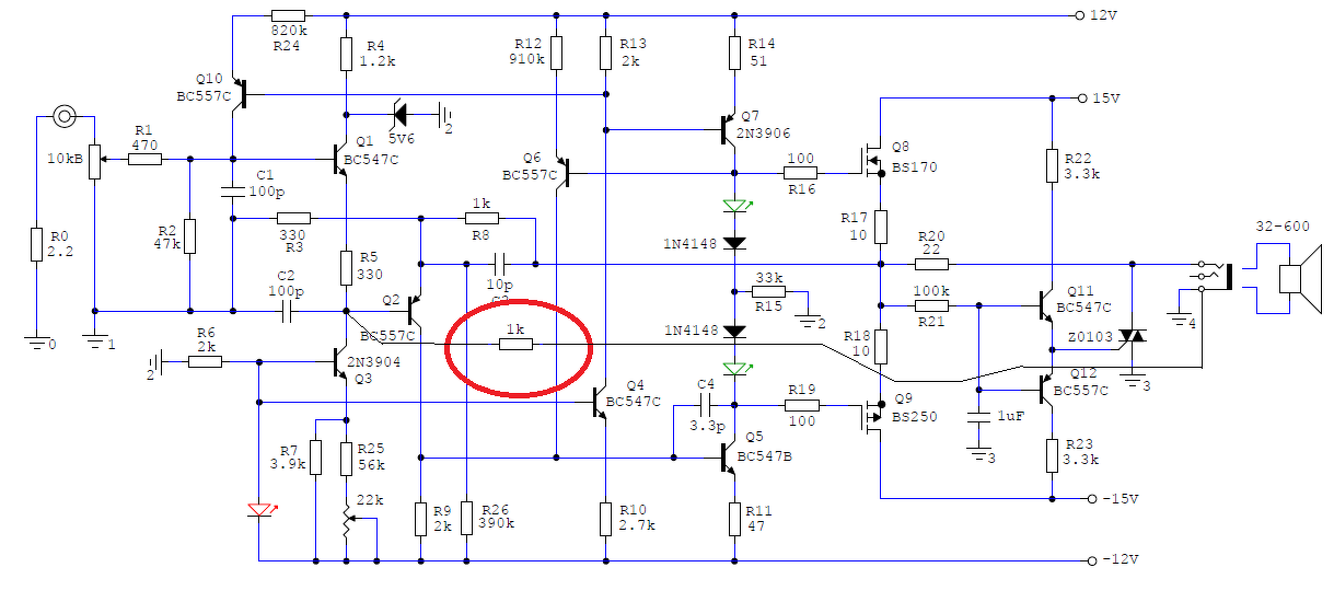

(#) Karesz 50 válasza tothbela hozzászólására (») Júl 14, 2019 /
Figyelj rá, mert ahogy lerajzoltad, az pozitív visszacsatolás. A földre kell kötni az 1k-ot, viszont akkor a bemeneti emitterkövető torzítása fog megnőni. Szerintem kísérletképpen próbáld ki először hidegítő kondival, mert elég sokáig kell szórakozni a munkapont beállítással.
Ez a végfet nyugalmi áram beállítása tanulságos volt. Nem kéne ennyire trehánynak lennem másszor. Én nem hallottam a különbséget sajna.
A hozzászólás módosítva: Júl 14, 2019
(#) tothbela válasza Karesz 50 hozzászólására (») Júl 14, 2019 /
A földre is kötöttem, mégpedig a kimeneti jack földjére, mármint elméletben. Szerintem csúnya a rajzom, azért nem jól látszik.
Akkor megpróbálom 1kOhm és ezzel soros 100µF-al. Csak akkor kimeneti rúgással fog indulni, és begyújthat a triak a kimeneten. Ha meg kisebb kondival csinálnám, akkor nem lenne egyenes az átvitel, esetleg bele is szólhat a hangképbe. De gondolkodom még rajta.
