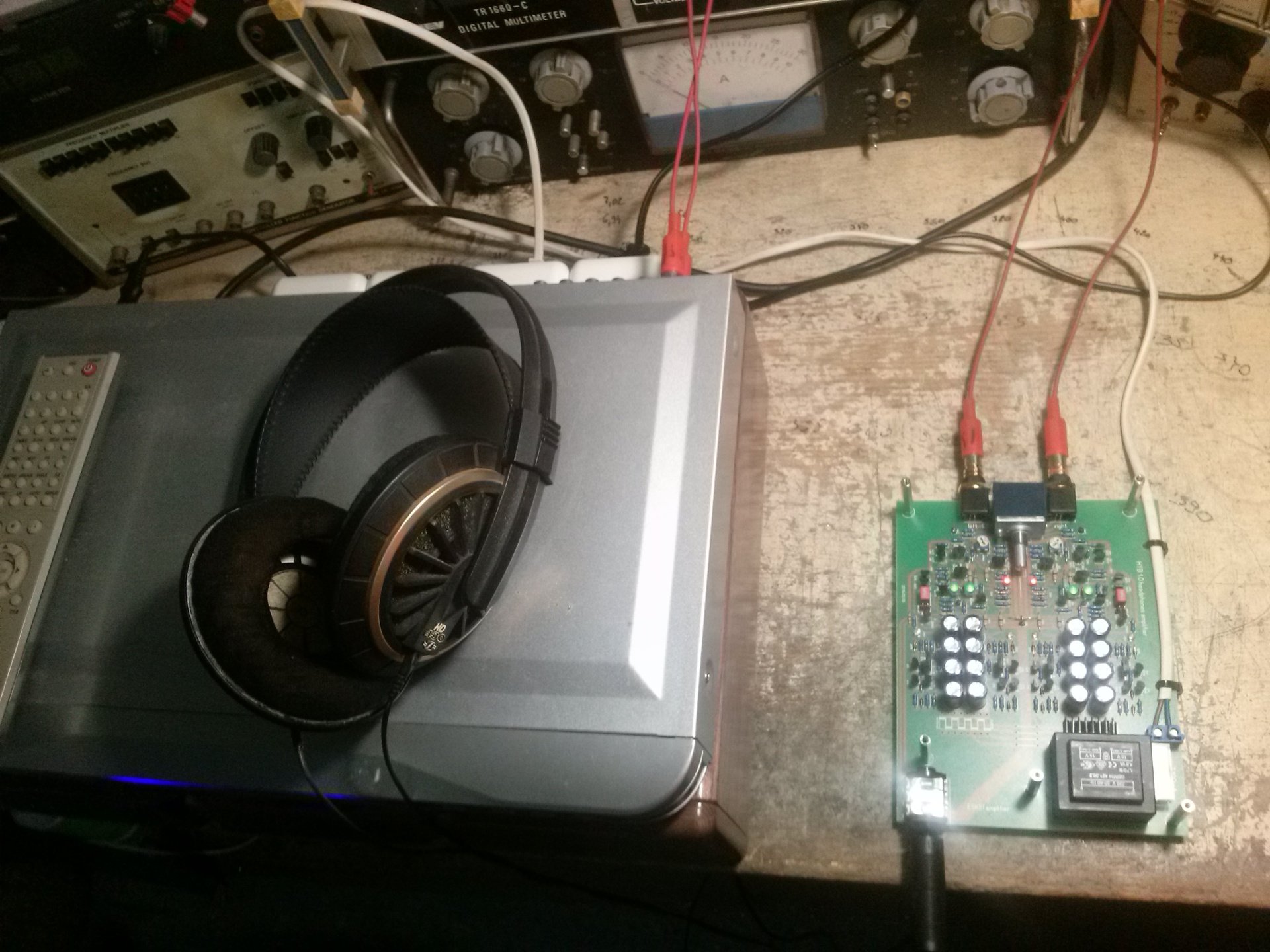

(#) mek-elek hozzászólása Júl 3, 2019 /
A tegnapi egyeztetéskor megemlítettem Károlynak, hogy most nekem el kell mennem máshova, ha
elemezni akarom a módosítások utáni hallható jelenlegi aktuális hallható hangját a HTB-10-nek.
Mivel Ő ragaszkodott ehhez, hát a nyakamba vettem a lábam, meg a HTB-10-et, és elmentem egyik
kedves barátomhoz, akinél tapasztalataim szerint nincs hálózati csavar, mint nálunk, jó minőségű
felvételei is vannak a HD600-sához.
De miről is van szó?
A Karcsi megkért, hogy mondjak véleményt a HTB-10-ről. Nem én voltam ennek kezdeményezője.
Tehát véleményem nem öncélú volt, csupán segítségére szerettem volna lenni, ismerve eddigi
munkásságát, és ami közös is bennünk, a jobb kergetését önzetlenül.
Azonban ezzel, a jelenlegi helyzetben, ebben a témában, szürkére ítélt.
Mint írtam az erősítős témákban nem elsődleges az audofil szemlélet. Egy erősítő elsődleges
ismérve, ha megépítették, hogy megszólal e. Utána jöhet, hogy jó szól e a „hifi”? Ezeknek persze
van egy mérésekkel alátámasztott üzletpolitikájuk, ha gyáriak.
Most viszont nem erről van szó.
Károly is ismerte audiofil törekvéseimet, és így a hozzáállásomat egy meghallgatáshoz. Azaz, ha
nem hallottam, nem beszélek a levegőbe.
Mivel a személyes megbeszélésünkkor ragaszkodott a nyilvános értékeléshez, teljes felelőséget
ruházott rám ezzel több szempontból.
Én adom a nevem ahhoz, hogy e dolog nem igazából a helyére kerül, és minden ez irányú kifogás
vitathatatlan. A másik, hogy ez már befordul audiófilbe, és próbáljak olyan magyarázatokkal
kirukkolni, ami nem elvont azoknak akik nem igazán így építenek,és ne csípje a szemüket a sok
elvontnak látszó magyarázkodás, mert ahogy KT is írta, egy bizonyos szint felett kösse fel a
gatyókáját az, aki ábrázolni akarja azt.
Azt viszont megígérem, hogy nem lesz benne kutya, macska, mint a csöves topicban.
A HTB-10 hangjának audiofil szintű megitélése.
A HTB-10 ismertetett módon extra mérésekkel, azok jó eredményéig kimunkált kapcsolás.
Ez hallható a hangján is, ezek a számára biztosított tetemes dinamika, széles árviteli sáv háttere. Mondhatni különlegességű képességű erősítőnek. Akárhogy is épít valaki, hasznos tapasztalat hallani a hangját.
Csak is audifil szempontból nézve, azonban már kívülről is érződnek korlátok. Nem jó érzés egy
ilyen színvonalas munkát kritizálni. Azonban audiófilben igen kérdéses a tápolás megoldása, és a
temérdek alkatrész, aminek bizony van a hangra gyakorolt hatása. A sok alkatrész esetén már a
csillagpontok kialakítása sem semmi probléma. Véleményem szerint, ha egy paneltervnek nem
része eme dolog, azzal nagyfrekvenciásan önálló életteret kapnak fokozatok, aminek dinamikus
együtthatóit, nem gondolnám, hogy generátor jelekkel detektálni lehet, de hallani azt lehet, annál
jobban.
A HTB-10-nél ezt úgy lehetne megfogalmazni, hogy minden jó tulajdonsága ellenére, sajnos
géphangú.
Persze ez finoman értendő, de bezárja az ajtót a szent grálhoz vezető úton.
Mért fogalmaztam ilyen keményen? A véleményem szerinti problémák keletkezésének kezelési
lehetőségei miatt. Lehet, hogy a műszerekkel detektálható jelalak torzítást befolyásolhatjuk egy két alkatrész cserével, de a hallható eredménynek együtthatói mélyebben keresendők.
Természetesen ez csak az én véleményem. Nem kinyilatkozás, megmondás, és csak kérésre
született, ezen az oldalon.

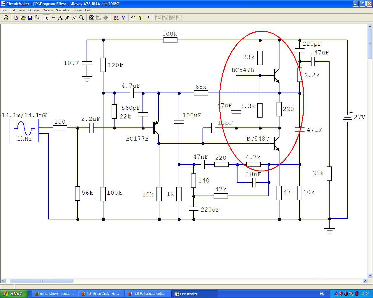

(#) Ge Lee válasza mek-elek hozzászólására (») Júl 7, 2019 /
Nem nagyon értem, hogy lehet a Bartókról bármit is tesztelni. Az FM műsorszórás a béka feneke alatt van minőségben, attól a PC-ről játszott mp3 is sokkal jobb. Lehet hogy kipróbálom ezt az FH6-ot. Már csak azért, mert nekem az ilyenek már ránézésre se jöttek be sosem, meg már műveleti erősítőt se teszek a jelútba ha nem muszáj (eltéved a lapkán a rengeteg tranyó között a jó hang ), meg azért, mert 8 ohmon közel a teljes kivezérléshez (ami nem sok a FET meg a tápági ellenállások miatt de fülesre elég) is csak 0,0011 a THD-ja, tehát csak jó lehet.
Mondjuk ezt a 47ohm-47µF-ot tényleg nem értem, 50Hz-en még 2dB-t sem csillapít. Vagy egyáltalán nem kéne oda, vagy ha már van akkor valami hatásosabb. Persze mint mindent, ezt is meg kell fülelni...

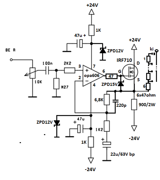

A feltett képeddel a másik gondom az lenne, ha én akarnék ilyet csinálni, hogy a 0,1µF árához képest az 1µF nekem horribilis árfekvésű, ha jobb kondit tennék bele.

(#) Ge Lee válasza mek-elek hozzászólására (») Júl 7, 2019 / 1
Félreértesz, éppen dicsérni próbáltam ezt a Heed fejeserősítő modot, hogy lám egy jó műveletivel és 1db FET-tel milyen jó paramétereket hoz, aminek mint tudjuk nem sok köze van ahhoz, hogy hogy fog szólni. Nekem ez hogy FH6-300 semmit nem mond, ott csak olyan rajz van hogy FH6, ami a canamp fetesítve.
Miből gondolod, hogy a rádióból analóg adást hallgatsz? Amennyire tudom olyannal már rég nem foglalkoznak, szóval az FM ugyanúgy digitális forrásból jön.
Én is azt vallom, hogy sokkal sokkal többet számít a kivitelezés módja, meg a felhasznált alkatrészek mint maga a kapcsolás, ezt is számos gyári készülék bizonyítja (ugyanazt a kapcsolást eladják húszezerért is meg félmillióért is). Meg a felhasznált alkatrészek számában is nagyjából egyezik a véleményünk, minél több van benne, annál jobban szétcseszi a hangot, illetve annál nehezebb lesz valóban jóra megcsinálni. Ezért nem szeretem a műveleti erősítőt se.
Ez persze nyilván nem azt jelenti, hogy akkor egyetlen tranyóval kell erősítőt csinálni és az lesz a legjobb, azért van egy alsó határ. A kétmilliós McIntosh-ban van néhány cső és ennyi, meg kb. az ARC-k is az a kategória.

Mi van, ha a 900R 2W munkaellenállás helyett inkább áramgenerátort használsz? Az kevesebb felharmónikust termel ,ráadásul a torzítás is csökkenhet.
(#) mek-elek válasza scooby_ hozzászólására (») Júl 7, 2019 /
Láttam már ilyet visszább. Hogy mi lenne? De csak is szerintem, nem tenném.
Egyrészt szerintem így is jól szól, másrészt nekem nem színpatikus az alkatrészek számának növelése miatt. Ezzel a dologgal meg szerintem nem is vagyok egyedül.
Én megértem, hogy mindenkinek van egy elképzelése valamiről, azonban kérdés, hogy hogy döntsük el, hogy az mit jelent a valóságban, ha nem hallottuk. És az sem elhanyagolható, hogy ki milyen elvek szerint konstruál. Mert mindennek van hallható eredménye. Én úgy gondolom, hogy egy "jó hangú" készülék elkészítésének, nem az áramgenerátor hiánya a fő akadálya.

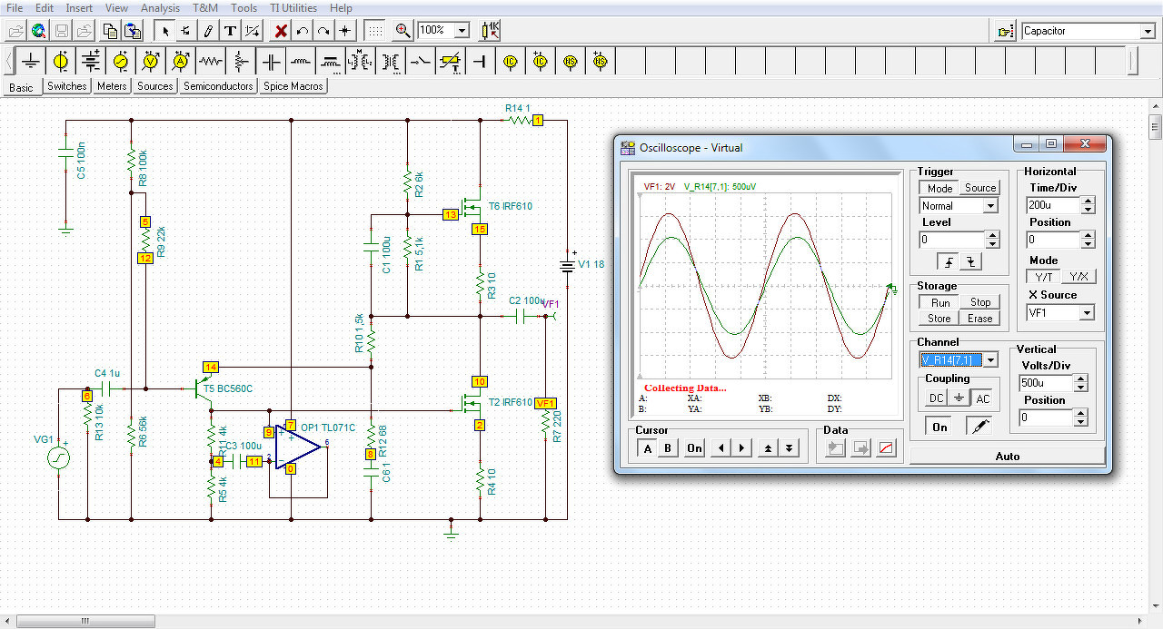

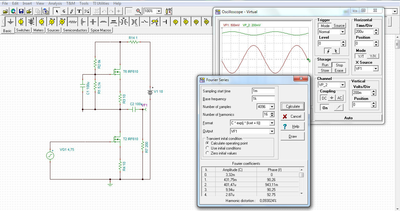

(#) highand hozzászólása Júl 8, 2019 / 1
A képen egy ígéretes új kapcsolás látható, amely egyelőre csak a szimulációban fut. Kezdem a végén. A osztályú az utolsó fokozat, ahol a felső tag áramgenerátorként működik. Azonban ez nem szokványos áramgenerátor hanem egy olyan, amelynek linearitás hibái pontosan együtt futnak az alatta lévő FET-es fokozattal. Ugyanis az x négyzet függvény rendelkezik azzal a kitüntető tulajdonsággal, hogy annak bármely szakasza konstanssal való szorzást követően előállítja a függvény bármely más szakaszát. Ennél fogva kiválóan alkalmas olyan erősítő fokozat készítésére ( munkaellenállásként használva), amely egyszerűen már matematikai okokból sem képes kombinációk termelésére. Ezt az ideális helyzetet elrontja némiképpen a fejhallgató impedanciája, mint terhelés. Tehát a kapcsolás annál jobban működik ebből a szempontból, minél nagyobb impedanciájú fejhallgatóval használjuk.
A kapcsolás másik különlegessége az impedancia generátoros munkaellenállású első fokozat. A speciális elrendezés következtében ismét csak alig termelődnek a szokványos kivezérlésfüggő impedanciák hatásaként kombinációk. A kapcsolás természetesen működőképes a OP nélkül is, azonban teljesen más hangú.
A szimuláció lehetőséget ad tetszőleges zenei részlet végigfuttatására a kapcsoláson, az eredményt wav fájlban kapjuk.
A tápfeszültség úgy lett megválasztva, hogy a szokványos laptop töltőkkel működhessen a kapcsolás.
A kapcsolás hangszórós végfoknak is áttervezhető, egyfajta olyan Low End kapcsolásként, ami egyszerűsége dacára nem termel kombinációkat, illetve amelyik a magas nyílt hurkú erősítést adó műveleti erősítő csoportfutási idejének késleltetése nélkül ( egységre visszacsatolva) képes a torzítások csökkentésére.
További nagyon nagy előnye a kapcsolásnak, hogy a tápáram ingadozása csak párszor tíz mikroamper, tehát gyakorlatilag egyenárammal terheli a tápot, így engedményeket tehetünk a puffer minőségével kapcsolatban.
Igazán izgalmas lesz a valóságban is meghallgatni és ellenőrizni, hogy tényleg ennyire extrém mély tónusú lesz-e a hangja.

(#) highand hozzászólása Júl 9, 2019 /
Nálam ez jön ki.
(#) Ge Lee válasza highand hozzászólására (») Júl 9, 2019 /
Igaz, 0,03-at számol neki a multisim. Elkövettem azt a hibát, hogy 6,5Vpp-re kivezéreltem, mert ott viszont már 3,3% van. Persze mindezt 1kHz-en nézve, mert ha 15kHz-en nézem akkor már a 0,03-ból is 0,5% lesz.
(#) Karesz 50 válasza highand hozzászólására (») Júl 9, 2019 /
„A képen egy ígéretes új kapcsolás látható, amely egyelőre csak a szimulációban fut.”
Azért nem nevezném újnak azt a kapcsolást amit a Hifi Magazin a '80-as években már közzétett. Persze ez nem bírálat, csak megjegyzés. Ha a Revox-nak jó volt, most is lehet jó.
A TL071 "működését" egyelőre nem értem...

(#) highand válasza Karesz 50 hozzászólására (») Júl 9, 2019 /
A beidézett kapcsolás csak hasonló. Logaritmikus karakterisztikájú eszközt használ és nem is azonos a karakterisztika alakja a különböző emitter ellenállások értéke miatt. Szóval az általad idézett kapcsolás annyiban hasonló, hogy szintén alulról vezérelt áramgenerátor. Logaritmikus eszközre nem igaz a matematikai azonosság, hogy függvény bármely szakasza előállítható egy másik szakaszából szorzással. Én így tudom.
