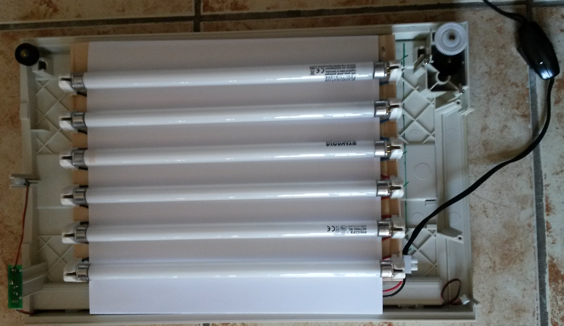

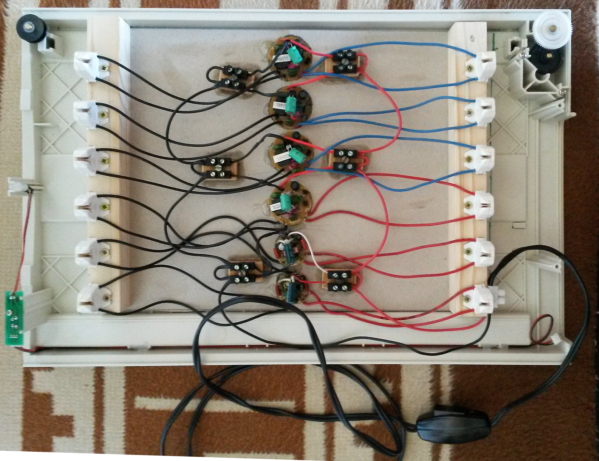

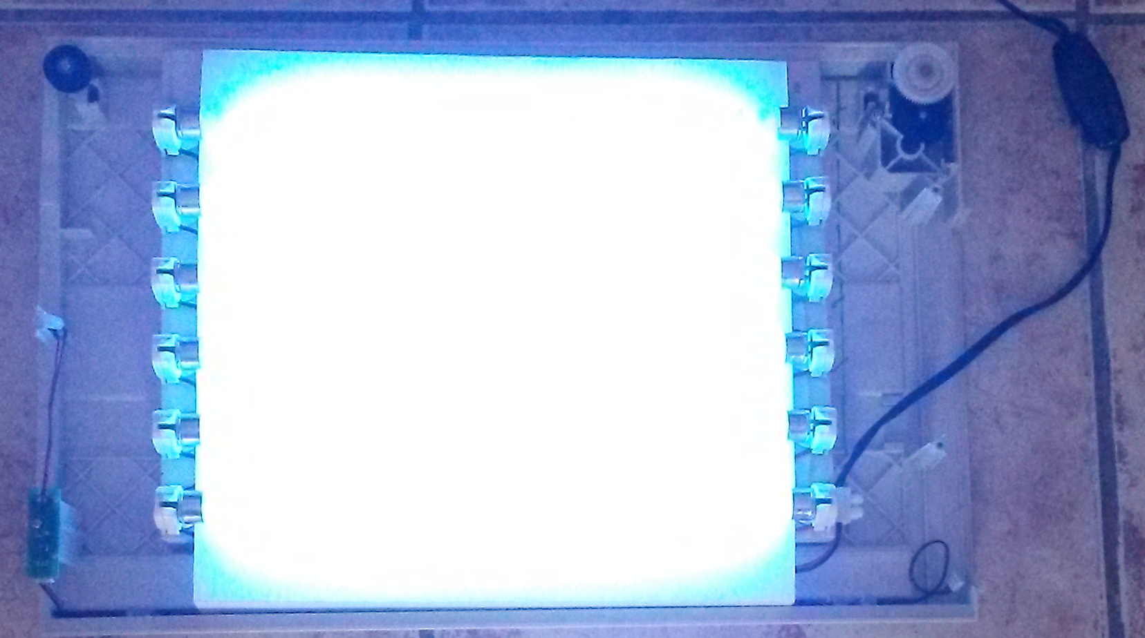

(#) csanyipal hozzászólása Júl 19, 2019 / 1
Tisztelt tagok!
_BiG_ tanácsait követve készítettem egy UV levilágítós dobozt.
A doboz egy régi lapolvasóból van.
Ebbe szereltem be az UV fénycsöveket, meg a huzalokat.
Kipróbáltam üresben, öt percig bekapcsoltam, hogy lássam, melegszik-e?
Kikapcsolás után a plexy lap langyos volt.
Tegyek-e bele ezért egy számítógépből kiszuperált ventillátort?
Továbbá, milyen időzítőt szerkesszek bele?
Néhány fénykép az UV levilágítós dobozomról.
(#) kaqkk válasza csanyipal hozzászólására (») Júl 19, 2019 / 2
Nem kell ventilátor , soha nem fogod 5 percnél tovább használni .
Nekem 45 másodperc volt a levilágítási időm ...

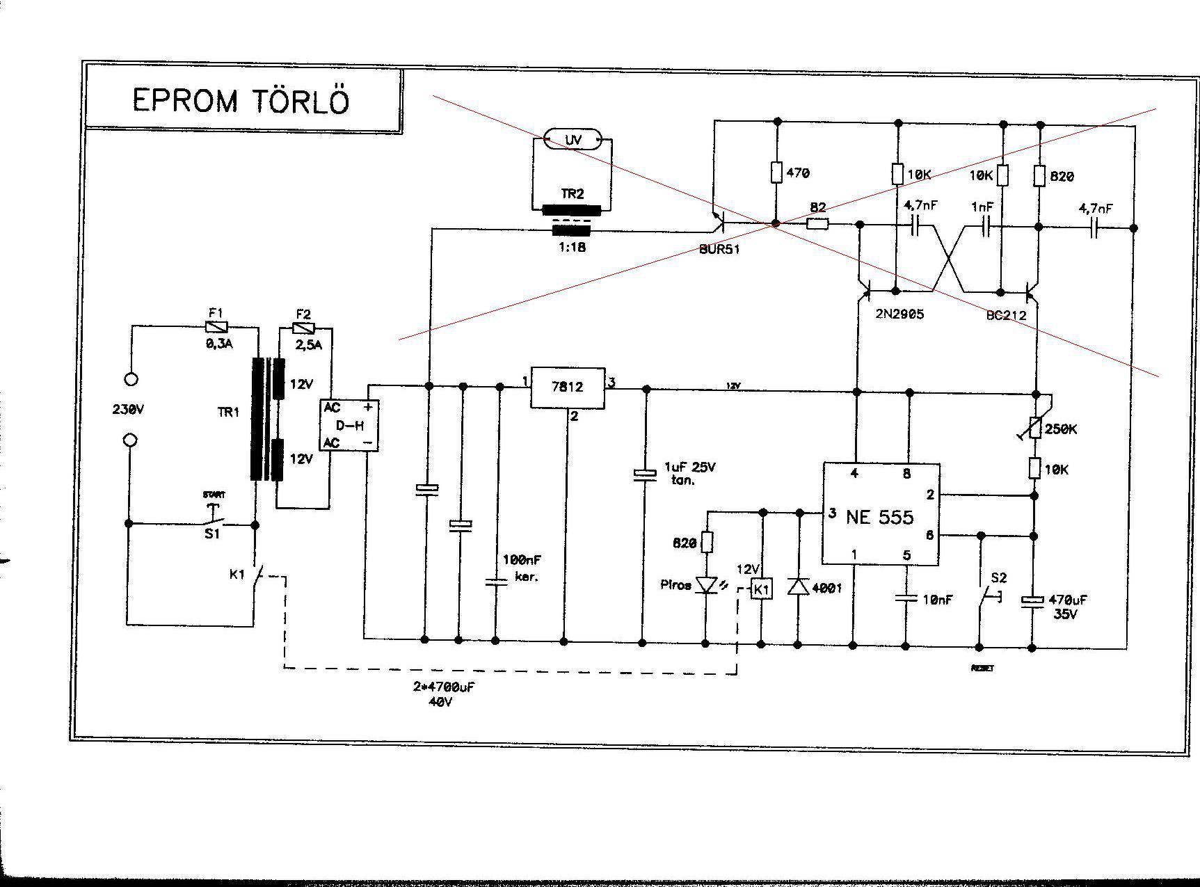

(#) janigel válasza csanyipal hozzászólására (») Júl 19, 2019 / 1
Ha időzítőt akarsz hozzá akkor ez lehet a megoldás.
Ebbe az a jó, hogy csak egy nyomógomb van rajta.
Az S1 nyomógomb elindítja az időzítőt, ha letelik az idő akkor kikapcsolja (teljesen áramtalanítja) magát.
Az S2 nyomógomb nem kell.
A levilágítót a trafó PRIMER tekercsével kell párhuzamosan kötni.
A relét és a nyomógombot terhelésnek megfelelően válaszd ki (milyen áramot vesz fel a levilágító).
A tranzisztoros részt nem kell megépíteni.
Csak az egyik 4700µF kondi kell.
Főkapcsoló így nem kell.
Különben frankón megcsináltad, gratulálok.
(#) janigel válasza kaqkk hozzászólására (») Júl 19, 2019 /
Valóban nem neked akartam írni, de javítottam.
Különben elég pontosan időzít, stopperrel mértem mindig egyforma.
Erre biztos hogy megfelel.
(#) kaqkk válasza janigel hozzászólására (») Júl 19, 2019 / 2
A te reakció időd sem mindig egyforma , de igen erre megfelel . A pices verzió az tud például olyat hogy ha kinyitod a levilágító ajtaját kioltja a fénycsöveket és visszacsukás után onnan folytatja az időzítést ahol abbahagyta . 1s től állítható egy óráig , lcd kijelzőn mutatja a beállított és a hátralévő időt , csipog ha a levilágítás kész . Egy kicsit komfortosabb mint az 555 Nem próbálgatással kell beállítani az időzítést ...
A hozzászólás módosítva: Júl 19, 2019
(#) janigel válasza kaqkk hozzászólására (») Júl 19, 2019 / 1
Ez mind igaz amit leírtál.
Ez a kapcsolás volt hirtelen kéznél, (ami nekem évek óta működik) gondoltam ez jó lesz neki.
Ezek után Ő dönt, hogy megvárja a komolyabb megoldást vagy nem.
De szerintem 40-50 másodpercnél ha van 0.5-1 másodperc tévedés (ami nem szokott lenni), az levilágításnál nem számít.
(#) kaqkk válasza janigel hozzászólására (») Júl 19, 2019 / 1
Természetesen nem számít ha van egy kis hiba (még 10 másodperc -vagy egy perc sem számít ha jó a mesterfilm) .A komolyabb megoldásra nem kell várni , fent van az oldalamon. Évekig használtam egy alukofferbe épített levilágítóban .
