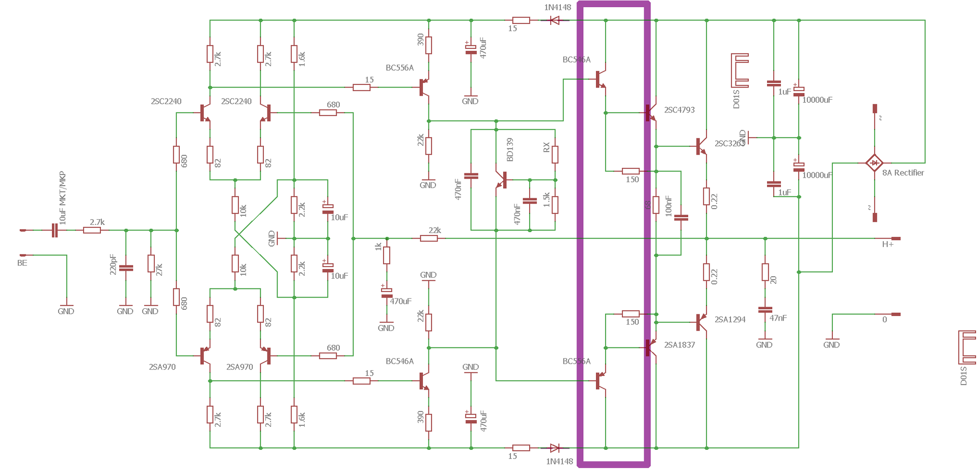

(#) Basetech hozzászólása Júl 29, 2019 /
Üdvözlök mindenkit ! Van egy kérdésem ezzel a Fairchild erősítővel kapcsolatban ! Eredetileg a képen bekeretezett fokozat nincs benne a kapcsolásban viszont én beleraktam ! Az lenne a kérdés hogy hogy lenne érdemes kötni a tranzisztorok emmiterét? Egy 330 ohmos közös ellenállással vagy maradjon úgy ahogy a képen van ! Melyik lenne előnyösebb és miert ? Illetve bármilyen tuning tanácsot elfogadok ! A tranyok tipusa nem ez lesz ! Itt a bck re gondolok ! Illetve kinek mi a véleménye erről a kapcsolásról?
