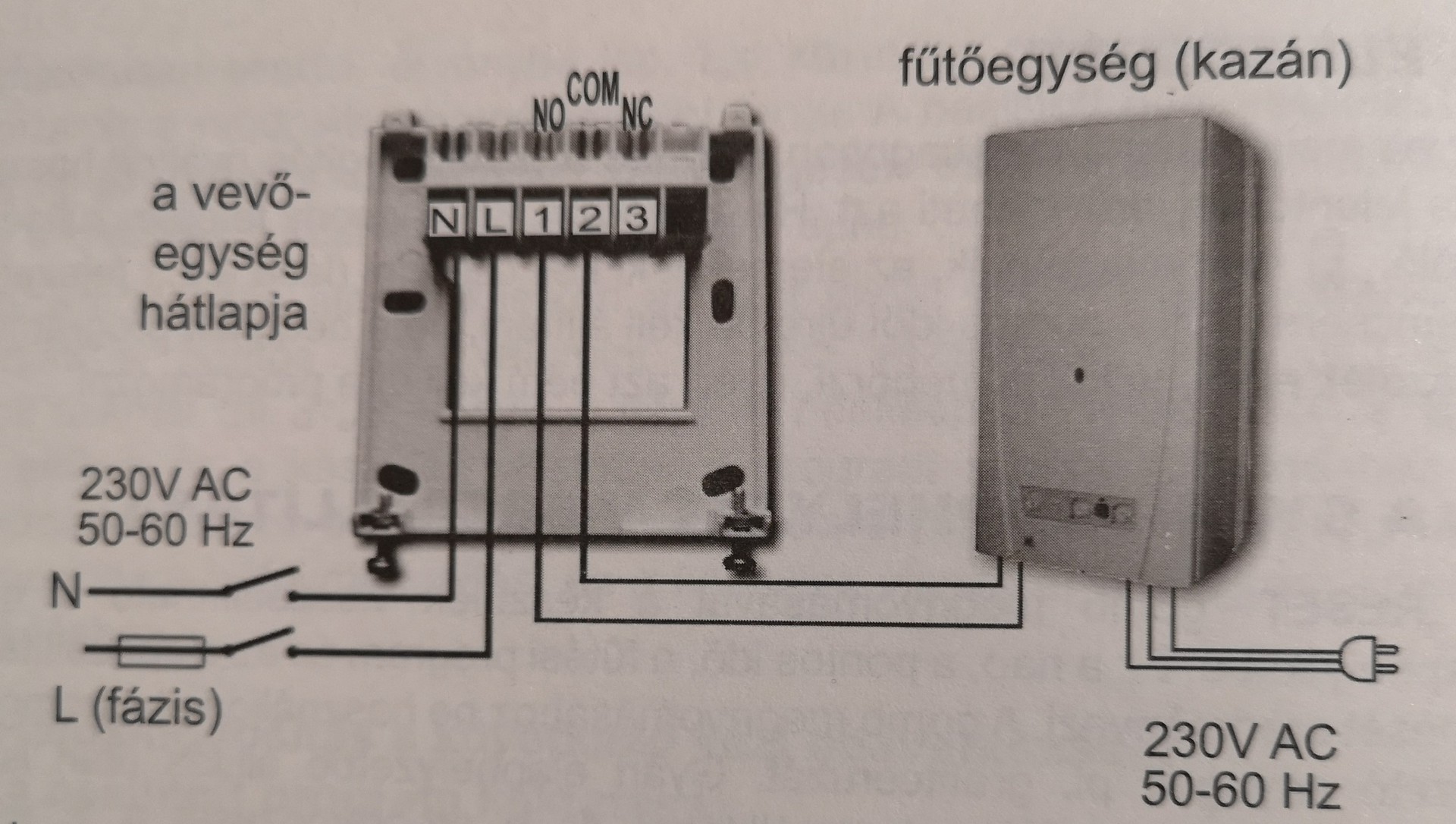

(#) razor01 hozzászólása Jún 26, 2019 /
Van egy régi Fégtherm c18 kazán (igaz nekem még új) és szeretnék másik szobatermosztátot a kiszemelt computherm q3 vagy q3rf kérdésem ti melyiket ajánlanátok ehhez a régi kazánhoz. A kazántól kb 10m-re lenne a termosztát és nem igen szeretnék kábelt húzni , de ha azt mondjátok jobb a kábeles,akkor behúzom neki a kábelt,másik most a kazánból kijön 3 szál a mellékelt képen a 7-8-9 helyre vannak bekötve a 7 :zöld,sárga 8: barna 9:kék kérdésem a termosztátba hova kell ,majd bekötni melyiket az 1.és a 2.helyre és a 3. hellyel mi lesz ?
Előre is köszönöm a választ.
(#) tibibalogh520 válasza razor01 hozzászólására (») Jún 26, 2019 / 1
Én biztosan nem kábeleznék... A döntés a tied.
A kazánnak a 8-9 pontját kötöd a termosztát 1-2 pontjára.
A kazán 7-es pontját be ne kösd!!! Azon nullát ad ki. A régi jelzőlámpás termosztáthoz használták.
A termosztát 3. pontja szintén üresen marad.
Ha a rádiósat választod, akkor a vevő résznek kell egy külön fázis-nulla betáp, az "N", és "L" pontjára.
(#) zoszka válasza razor01 hozzászólására (») Jún 26, 2019 / 1
Kazán<---->Rf termosztát vevő
7 pont----->N
8 pont----->L és (1) áthidalva
9 pont<-----(2)
Így egy 3 eres MT-vel be lehet kötni, külön táp nélkül is.
Ha a Q7, vagy Q7-RF típust választod, az programozható, tehát nem kell külön kapcsoló óra hozzá.

(#) razor01 válasza tibibalogh520 hozzászólására (») Júl 13, 2019 /
Ma sikerült bekötnöm a termosztátot ,ahogy mondtátok Q7Rf működik is rendesen,de maradt 1 szál drótom amit nem tudom hova kellene kötni a kazánon,vagy ezt is a jelzőlámpáshoz használták a sorkapocs 10 pontjára van kötve.
