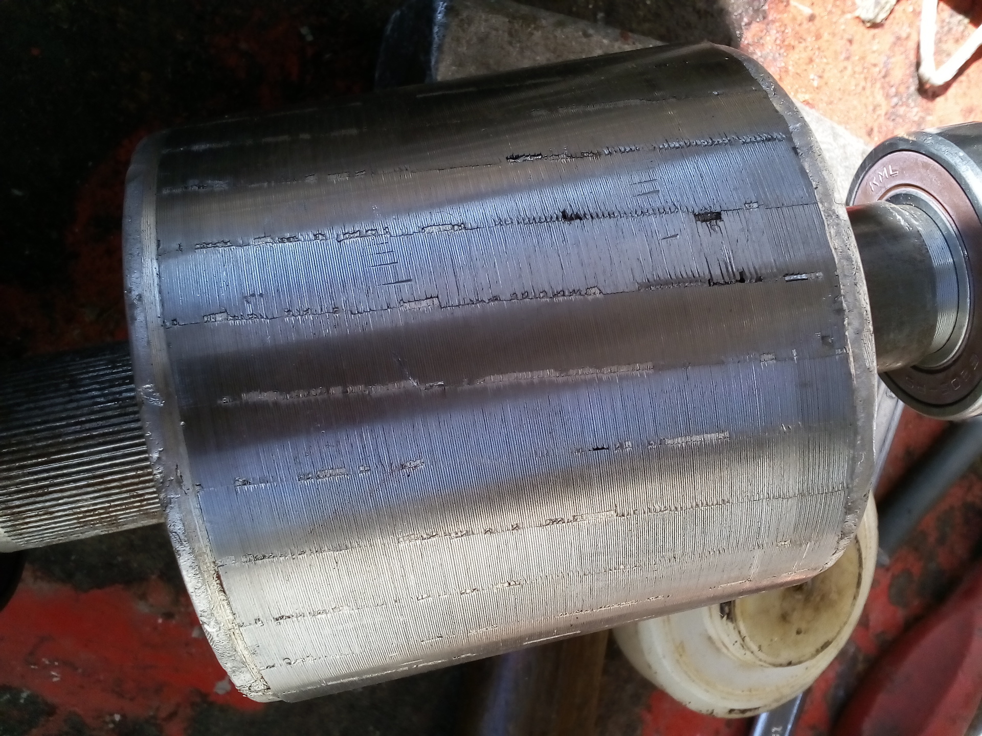

(#) hzsiga hozzászólása Ápr 16, 2019 /
Üdvözletem Mindenkinek. Segítséget szeretnék kérni egy 220 V-os imi motorral kapcsolatban. A forgórész csapágas lett és a lágy vasmag összeér a tekercsek felett. maradhat így vagy kikel tisztítani mint a kommutátort? A válaszokat előre is köszönöm hzsiga.
(#) erbe válasza hzsiga hozzászólására (») Ápr 16, 2019 /
Nem kell semmit csinálni vele. Úgy jó, ahogy van.
A kalapálás, feszegetés nyomait el kell simítani, ne akadhasson bele az állórészbe.

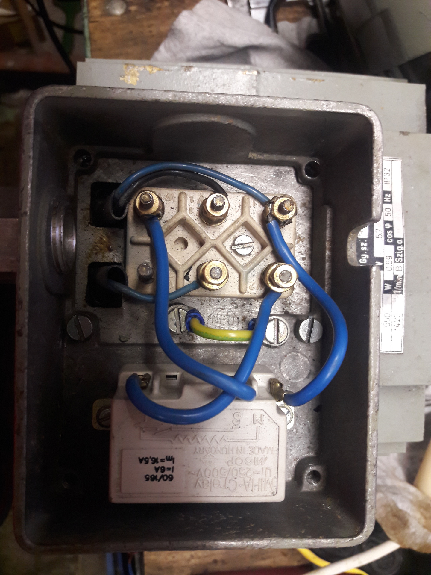

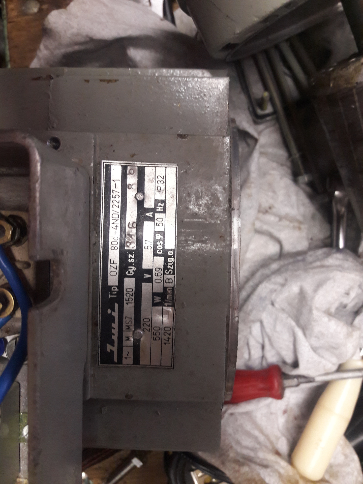

(#) Oby1 hozzászólása Aug 13, 2019 /
Sikerűlt egy "vadonatúj " Imi villanymotort beszereznem. 1986 óta állt egy padláson a dobozában.
Szeretnék segítséget kérni a bekötésével kapcsolatban. A motor típusa.:OZF 80c-4ND.
Egy fúrógépre szeretném felszerelni, de ahogy sikerűlt bekötnöm nem jó a forgásiránya.
Továbbá olyan berregő hangot hallottam működés közben, mintha a relé folyamatosan kapcsolta volna az indító kondit.
Ha nem volt rajta kondi hanem én forgattam be a motort akkor szépen működik, mindkét irányban.
Találtam különböző bekötési képeket itt a fórumon, de az én motoromon csak 3 kivezetés van.
Előre is köszönöm segítségeteket!

(#) ha9pi.feri válasza Oby1 hozzászólására (») Aug 14, 2019 /
Üdv! Az első képen ott van a motor bekötési rajza, mind két forgás irányra, ha erről nem tudod bekötni fordulj szakemberhez.

(#) zamatőr válasza Oby1 hozzászólására (») Aug 14, 2019 /
"Vadonatúj" mert gyárból ilyet nem adnak ki.
A V1-V2 tekercs V2 vége hiányzik a kapocsléc bal alsó sarkából a 3-as képen. Vagy beleszakították vagy belül van összekötve az U1 vagy U2-vel , műszerrrel ellenőrizrendő ezután lehet a bekötést "megrajzolni".Amennyiben belül van összekötve akkor még használható de az inditó relé sem hozzávaló. Ebben az esetben a rossz forgásirány a forgórész és a 2 dekni (fedél) megfordításával megoldható ha fizikailag lehetséges. Beszakadt V2-nél visszabontani a motort annyira, hogy a kivezetés pótolható legyen.
Egy táblázatból ollózva:
OZF80c-4ND 1450f/min 550W indító kondi= 80-100µF/280V indító relé= 60/115.
OZF 80b-2 2870 550W 63-80µF/280V 60/165
Ez a "vadonatúj" motor mindenképpen szakembert kíván- még az is lehet, hogy áttekerték 2870-es fordulatra "fix" forgásiránnyal.

Köszönöm válaszotokat! Csapágy csere miatt megbontottam a motort, ténylegesen semmi idegenkezűséget nem láttam benne. A tengelyen sem volt mechanikai sérülés. Megpróbálom a tekercseket és kötéseket kimérni. Nekem is a pajzsok megfordítása jutott még az eszembe forgásiránya megváltoztatására, de nem mertem leírni mert kinevettek érte. 80-100 as hajdú kondenzátort kötöttem rá,mert a dobozára rá volt írva az érték. Én Miskolci vagyok, ha tudtok segíteni helyi szakival szívesen felkeresem!

(#) Oby1 hozzászólása Aug 14, 2019 /

Két kék vezeték között mérve 4,8-5 Ohm, bármely kék és a fekete között 18-20 Ohm.
(#) ha9pi.feri válasza Oby1 hozzászólására (») Aug 15, 2019 /
OK! úgy néz ki, hogy újra lett tekercselve a motor, de kispórolták a segédfázis egyik kivezetését -- belül lett közösítve. Először kösd be úgy, ahogy lerajzoltam. Ha nem engedne el a relé a rúgó előfeszítésén lehet állítani ( a piros pontnál). Ha beindul és a relé is elenged járasd 10-15 percig, utána nézd meg melegszik-e? Ha eddig eljutottál, írjál!

(#) ha9pi.feri válasza ha9pi.feri hozzászólására (») Aug 15, 2019 /
Mielőtt a rúgót elállítanád, mérj rá még egyszer a fekete - kék ellenállásra, az egyiknek kevesebbnek kell lenni!
