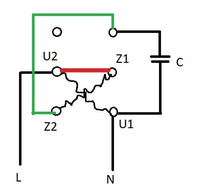

(#) kalasnyikov hozzászólása Jan 13, 2019 /
Lenne egy kérdésem. Van egy IMI villanyomotorom. HZ 792 T 73 KD 161-es terménydarálón volt. Összeraktam egy elektromos meghajtású húsdarálót és a végén jöttem rá, hogy fordítva forog.
Úgy tudom, hogy egy egyszerű átkötéssel meg lehet oldani. Felskicceltem a bekötését és csináltam egy képet is róla. Tudna valaki segíten, hogy mit kell átkötnöm? Köszönöm!
(#) VIM válasza kalasnyikov hozzászólására (») Jan 14, 2019 /
Szia! A felskiccelt rajzod alapján próbáltam megrajzolni az átkötéseket. A kondenzátort egy értékként tüntettem fel. Az az egy átkötés kellene oda középre és egy hosszabb, vezetékből kialakítva, hogy az áramirány megforduljon a segédfázis tekercsben.
(#) kalasnyikov hozzászólása Jan 14, 2019 /
Szóval kössem össze az U2-t a Z1-el. Ahogy a piros vonal van? Mit jelent az, hogy hosszabb vezetékből kialakítva? Legyen x cm?Bocs, de nem világos teljesen. Ilyet még sosem csináltam a konnektor cserétől a kismegszakító cseréig vagyok otthon a dolgokban.
A zöld színnel berajzolt szakaszt kellene egy megfelelő hosszúságú vezetékdarabbal megoldani. Ez lehet 1.5mm2 keresztmetszetű MCu vezetékből, mindkét végére jobbos szemet hajtva.

(#) kalasnyikov hozzászólása Jan 16, 2019 /
Ezzel a megoldással sikerült kiiktatnom a kondikat. Ugyanabba az irányba forog csak lassan. Valamit rosszul kötöttem.
(#) VIM válasza kalasnyikov hozzászólására (») Jan 16, 2019 /
Abban bíztam, hogy nem kell majd teljes részletességgel leírnom ez a bekötést, mert értelem szerű lesz számodra. Te írtad bele a rajzodba a motor tekercsek kivezetésinek az elnevezését, ebből következett a hiányzó "Z2" ami egy áthidalással össze van kötve az "U1" ponttal. Ha jól megfigyeled a bekötést, akkor neked a betáp egyik pontja a "Z2"-re van kötve amit át kell kötni az "U1" pontra és meg kell ott szüntetni az átkötést. A másik átkötés is megszűnik ami a "Z1" pontról a kondenzátorok egyik összekötött közös pontja a kapocslécen. Ez az átkötés kell a "Z1"-"U2" közé (pirossal jelölve)! A kondenzátorok szabadon maradt közös pontját kell összekötni a "Z2" ponttal (zöld színnel jelölve) egy vezeték darabbal ahogyan azt leírtam. Bízom benne, hogy meg tudod ezt csinálni helyesen.

(#) kalasnyikov hozzászólása Jan 17, 2019 /
Átolvastam még egyszer. És csodák csodája van kérdésem... A tekercsek kivezetéseit én írtam bele, mert van rajta egy matrica amin ezek vannak.
Megpróbálom leírni a folyamatokat. Bocs de így a tuti nekem.
Áram betápot "Z2"-ről lekötöm és átkötöm U1-re.
A "Z2"-U1 közit réz áthidalást kiveszem.
Z1 és jobb felső kapcsolódási pont pont (kondenzátor 1 fekete kábel, kondenzátor 2 barna kábel) átkötést kiveszem.
Z1 és U2 áthidalást megcsinálom a réz kapoccsal (kondenzátor 1 fekete kábel, kondenzátor 2 barna kábel helyén marad).
"Z2" és a kondenzátorok (kondenzátor 1 fekete kábel, kondenzátor 2 barna kábel) összekötése az általad említett típusú vezetékkel.
Ez a valóság?
(#) VIM válasza kalasnyikov hozzászólására (») Jan 17, 2019 /
Igen, úgy kell ahogy értelmezted az általam leírtakat. Ha neked így részletesen kell leírni .... ám legyen. Ügyes legyél és vigyázz, hogy a kötések meghúzásánál ne érjenek össze véletlenül se a nem párosított pontok egy másikkal.
(#) kalasnyikov hozzászólása Jan 18, 2019 /
Nem sikerült.
Átkötöttem ahogy írtad. Baromi fura, elsőre elindul a jó irányba, utána visszafordul a régi irányba kikapcsolás után. De egy dolog konstans, hogy lassan forog, mint amikor nincs kondi.
Egy dologra tudok gondolni.A rajzodon Z2-ként van felírva a kapocsléc bal alsó pontja. Mivel ezen van én ide kötöm a rajzodon zölddel jelölt kábelt. De az szabadon áll, nincs rákötve semmi. Az összekötő zöld kábelnek továbbra is csatlakoznia kell az áram betápra?
(#) VIM válasza kalasnyikov hozzászólására (») Jan 18, 2019 /
Mivel nem látni, hogy hová vannak kihozva a motor tekercseinek a kivezetései, így azt csak én feltételeztem, hogy a segédfázis tekercs másik kivezetése oda van kihozva és nem látszik az áthidalástól. Ha csak három kivezetése van a motornak, akkor nem valószínű, hogy megfordítható ennek a motornak a forgásiránya, hacsak a forgórészt meg nem lehet fordítani az állórészben.
A három kivezetésre a Z1, U1, U2 kivezetést érted?
Az a fura, hogy elindul a másik irányba, újra adok áramot és másik irány. Konnektorból kihúz, bedug aztán újra az általam elvárt irány és utána megint a régi irány.
A kondenzátorok közül melyik az indító és melyik az üzemi? Lényeges a kondenzátorokból kijövő kábel színe? Ezzel azt akartam kérdezni, hogy lehet-e fordítva bekötni?
A hozzászólás módosítva: Jan 18, 2019
Ha csak ez a három kivezetése van, akkor határozottabb a daráló forgásirányának megfelelő irány, mert úgy van megtekercselve. Ha az "U1" pontra nincs kettő szál kihozva és ott összekötve, (csak egy tekercsvég van kihozva) akkor el van döntve tekercselésileg az irány. Ha a nem létező "Z1"-re nincs kihozva tekercsvég és úgyis elindul, szinte biztosan egy előre megadott irányba fog csak forogni, ha a kondenzátort megkapja a segédfázis tekercs vége. Tehát kösd vissza az eredeti állapotba ha csak három kivezetése van és próbáld megfordítani (átfordítani) a forgórészt a másik oldalra, ha ezt lehetővé teszi a pajzsok és csapágyak elrendezése.
