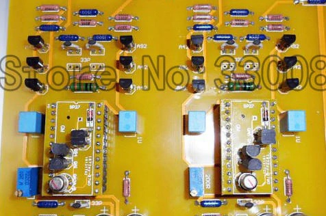

(#) reloop válasza tothbela hozzászólására (») Aug 11, 2019 / 2
Szia! Csatolok képet.
Nem lennék meglepve, ha kiderülne, ezeket a modulokat indiai gyerekek forrasztgatják éhbérért.

(#) tothbela válasza reloop hozzászólására (») Aug 11, 2019 /
Amit linkeltem képet a tok belsejéről, igaz elég rossz minőség, de látszik a "benzinlámpás" forrasztás. Tulajdonképpen egy gányolás.
A Marantz HDAM kockái egy kicsit szebbek optikailag is. De nem is azért tettem fel a képeket, hanem hogy mi van a belsőben. Mivel láthatóan könnyen hozzáférhető a kapcsolás, én már nem is rakom fel nagyban, de a lényeg a lényeg, egy gyárilag párosított duál jfet egy tokban a fejvakarós része az után építésnek. Valójában arra is vannak trükkök.

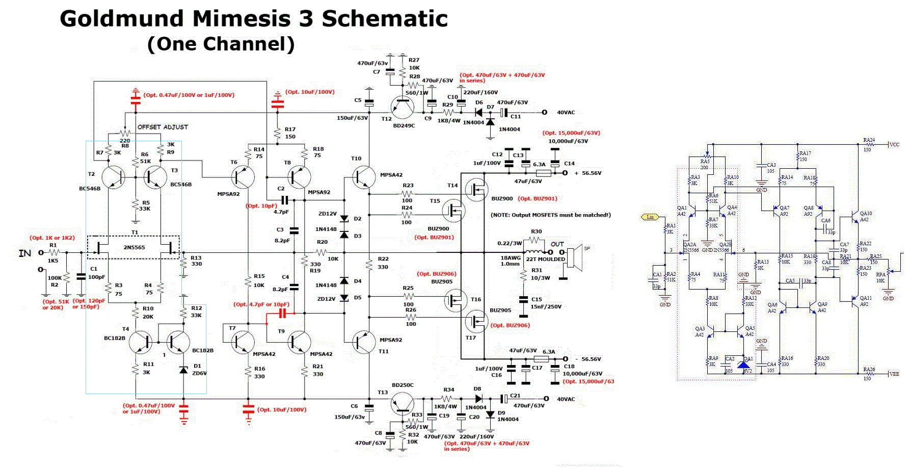

Hibát én is látok sokat benne, például kezdjük a végfetekkel. A feteknek mindhárom lába között van kapacitása, és ez "N" csatornásnál nem annyi mint "P" csatornásnál. Maga a gyártás sem egyforma, hiszen olyan ez mintha kellene választani két állatot amiből az egyik előre, a másik hátra megy. Én egy teknőst, meg egy rákot látok legközelebbinek erre a feladatra. Mind a kettő hidegvérű, mind a kettő vízben úszik, de ezzel vége. Persze ekkor külön kell kezelni mind a két állatot, hogy azok ugyanarra vigyék a szekeret. Nem nagy ördöngösség, csak figyelembe kell venni a két féle fet paramétereit, és kiegészítő alkatrészekkel (ellenállás, kondenzátor) hasonló meredekségűvé, és törésponti frekvenciájúvá kell tenni őket. Erre az egyforma gate ellenállások nem a legjobb választás. Ennek ellenére még így is rendben van, csak mint lehetőséget említettem a kihegyezésre.
A meghajtó rész magasabb feszültség igényét természetesen másképp is meg lehet oldani, akár külön szekunderekkel, vagy külön trafókkal is, de ez egyszerűbb. Mások is így csinálják.
(#) tothbela válasza Ge Lee hozzászólására (») Aug 11, 2019 /
Köszi, ez van nekem is. Természetesen mint oly gyakran ez a rajz is hibás, hiszen a T5 fordítva van.
(#) debe válasza tothbela hozzászólására (») Aug 11, 2019 /
Az a rajz nem hibás, hiszen T5 nem tranzisztorként szerepel a kapcsolásban, hanem a B-C "diódát" használja (+ a zénert) referenciának a T4-el felépített áramgenerátorhoz (ilyenkor a B-E diódát célszerű rövidre zárni, a rajzon ez is látható). Minthogy T4 azonos T5-el (főként ha válogatjuk) így T4 árama hőstabil lehet (az 6V-os zéner szinte 0 TK-jú).
A hozzászólás módosítva: Aug 11, 2019
(#) tothbela válasza debe hozzászólására (») Aug 11, 2019 /
Akár így is működik, de szerintem a reloop linkjén van helyesen.

(#) reloop válasza debe hozzászólására (») Aug 11, 2019 /
Onnan látszik a rajz hibája, hogy T4 szaturálna. Nem tartozik a témához, ezért nem részletezném.
(#) Karesz 50 válasza reloop hozzászólására (») Aug 11, 2019 /
Nem tartozik a témához, de szerintem is a Te rajzodon van jól, mert így folyik T6, T8-on kb. 6.5-6.5mA. Ha Zenerként lenne bekötve T5, majdnem 0.6W-ot kellene eldisszipálniuk az MPSA-knak.

(#) tothbela válasza Karesz 50 hozzászólására (») Aug 11, 2019 /
Annyiban is érdekes a reloop rajza, hogy kékkel bekeretezték rajta a kis modul tartalmát. Igazából ezért is hoztam fel a témát. Egyetlen duál jfet, meg négy tranzisztor.
Csekélységem volt a keretező, a montázs jobb oldali ábráját tekintettem mintának, mely előkelő helyen szerepelt a "Goldmund A1" Google keresés képei között. Jelzem, tévedhettem is.
Sokat nem tévedhettél, legfeljebb 1-2 ellenállást.
Itt is van két modul, ezek csupaszok, és alul SMD ellenállások vannak rajtuk. Végül is annyiban térnek el egymástól, hogy az egyik az forrcsúcsra forrasztott, a másik SMD, a harmadikon meg van aranyozott lemez burkolat. De csak négy tranzisztor, meg egy dual jfet.
