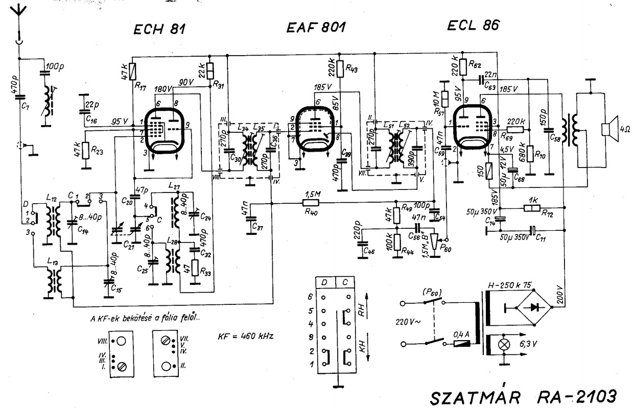

Sziasztok. Van itthon egy nagyon egyszerű kicsi rádióm, neve Szatmár, olyan kérdésem volna hogy anno építettem egy DDS generátort (Arduino + AD9851), ,és ezt hozzá tudom úgy "tákolni" a rádióhoz hogy az ebből kijövő jellel vagy annak különbségét vagy annak összegét kapjam amit alapból fogna? Igazából itt a lényeg nekem az lenne hogy elnyújtottabban tudjak keresni.

(#) Kera_Will válasza szikorapéter hozzászólására (») Aug 21, 2019 /
DDS generatort akarnád lokáloszcillátornak használni az ECH81 C része helyett ?!
Mint triódával épített oszcillátor fokozat leállna.
Esetleg mint erosito.használhatnád.DDS jele menne a hexoda racsara mint lokal oszci jel.
Kérdés elég-e a dds kimenő pár 100 mV jele a hexoda rácsát vezérelni?
(#) szikorapéter válasza Kera_Will hozzászólására (») Aug 21, 2019 /
És ha teszek bele egy pentódát (EF184 mondjuk) , amivel megemelem a DDS-ből jövő jelszintet, és a már megemelt jelszintet vezetném az ECH81-re?
Vagy nem ér ennyi módosítást, inkább tegyek bele egy párhuzamosan kapcsolható kettős forgót mondjuk (így ugye kinyújtva a frekvencia határt)?
(#) sany válasza tnl hozzászólására (») Aug 21, 2019 / 2
(#) Kera_Will válasza szikorapéter hozzászólására (») Aug 22, 2019 /
Ott a trioda resze erosithet ddst is ... ...

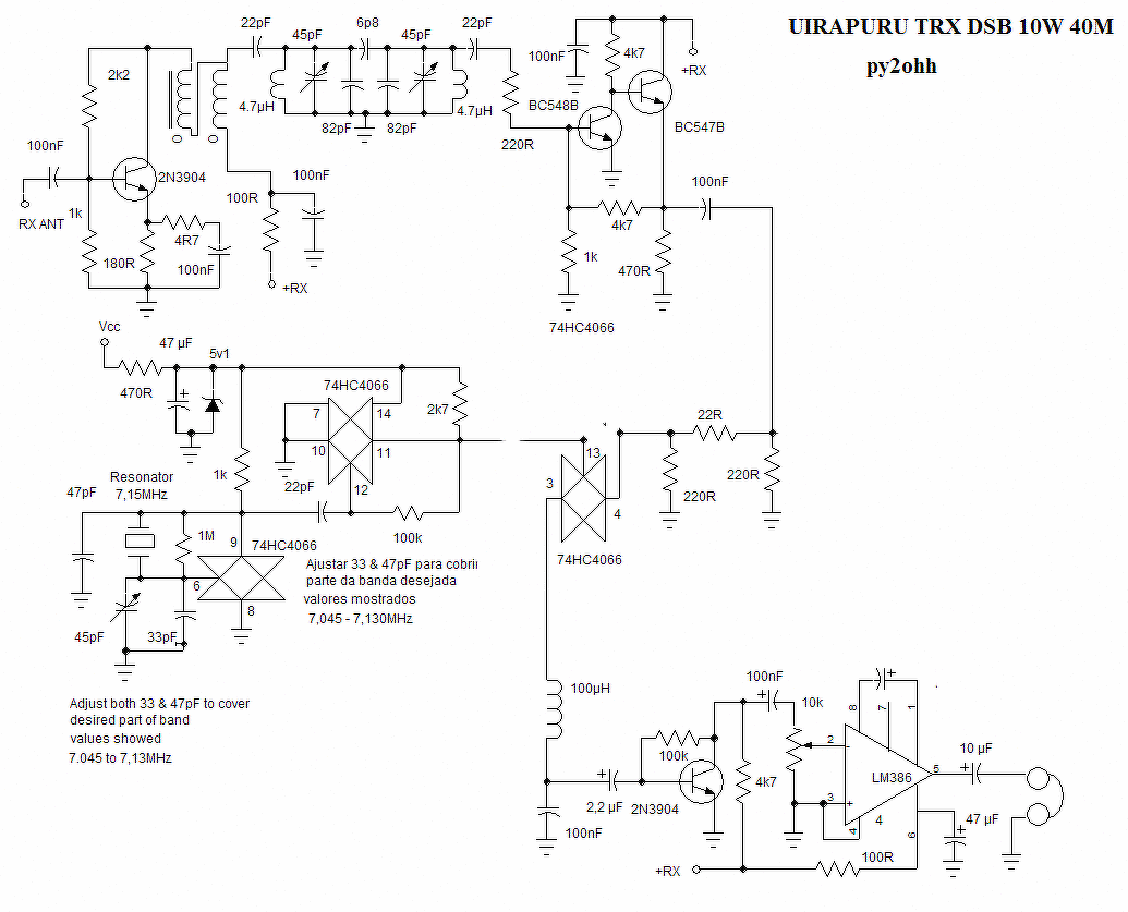

(#) Kera_Will válasza tnl hozzászólására (») Aug 23, 2019 /
Itt egy DSB tcvr van 4066 ra alapozva ...
1 kapu vevő keverő , 2 kapu adó keverö.
3. a keverök meghajtó és oszci fokozat leválasztója.
4. lokál oszcillátor igaz 7 megás rezonátort huzogat el amennyire csak tudja .
Oda rakhatsz LC paralel rezgőkört ha berezdül vagy ugyan olyan analóg erősítőt építesz mint a 3. kapu így 2 fokozat erősít/négyszögesít.A bemenetükre pedig egy oszcillátor jelét vezeted.
A 2 keverő fokozat kapuit pedig egyszerűen csak vételre használva párhuzamosítod. Bemenetek egymással és a kimenetek is egymással összekötve.
Antenna után egy sávszűrő és 1 előerősítö tranzisztor fokozat nem árt ... de először el is hagyható ... ha kicsit süket érdemes belerakni.
DSB trcv 7MHz
teljes oldal
csatoltam is ha netán elveszne a link mögötti tartalom
A hozzászólás módosítva: Aug 23, 2019

(#) sany válasza Kera_Will hozzászólására (») Aug 23, 2019 /
Ennek még csak az RX részét is érdemes lenn megépíteni.
Kritikus eleme a 45pF -os trimmer.
(#) Kera_Will válasza sany hozzászólására (») Aug 23, 2019 /
Mért lenne kritikus?
HamBazban van keramia lepke is ilyen értékben ...
Amugy meg "japan" pvc forgok URH szekciója pont ekkora ... soros paddinggal oda húzható.
Lehet varikap is .....
Lásd a konstrukciós képek ott "japan" forgó kondi van beépítve.

Ok persze igen így vevő ... annyit hogy a keverő bemetét féltápra kellene húzni (trimmer potival a legerősebb AM elnyomást beállìtani) kondival becsatolni az RF jelet , paralel 2 kaput használva.
Azt a PÍ ellenállás osztót kivenném ... jó valamilyen impedancia illesztést is végez ... keverőt jó ha a belső ki/bemeneti ellenállásával zárod le. Akkor "jobban érzi magát" mint minden generátor és terhelés optimális teljesítményre illesztett helyzetben.

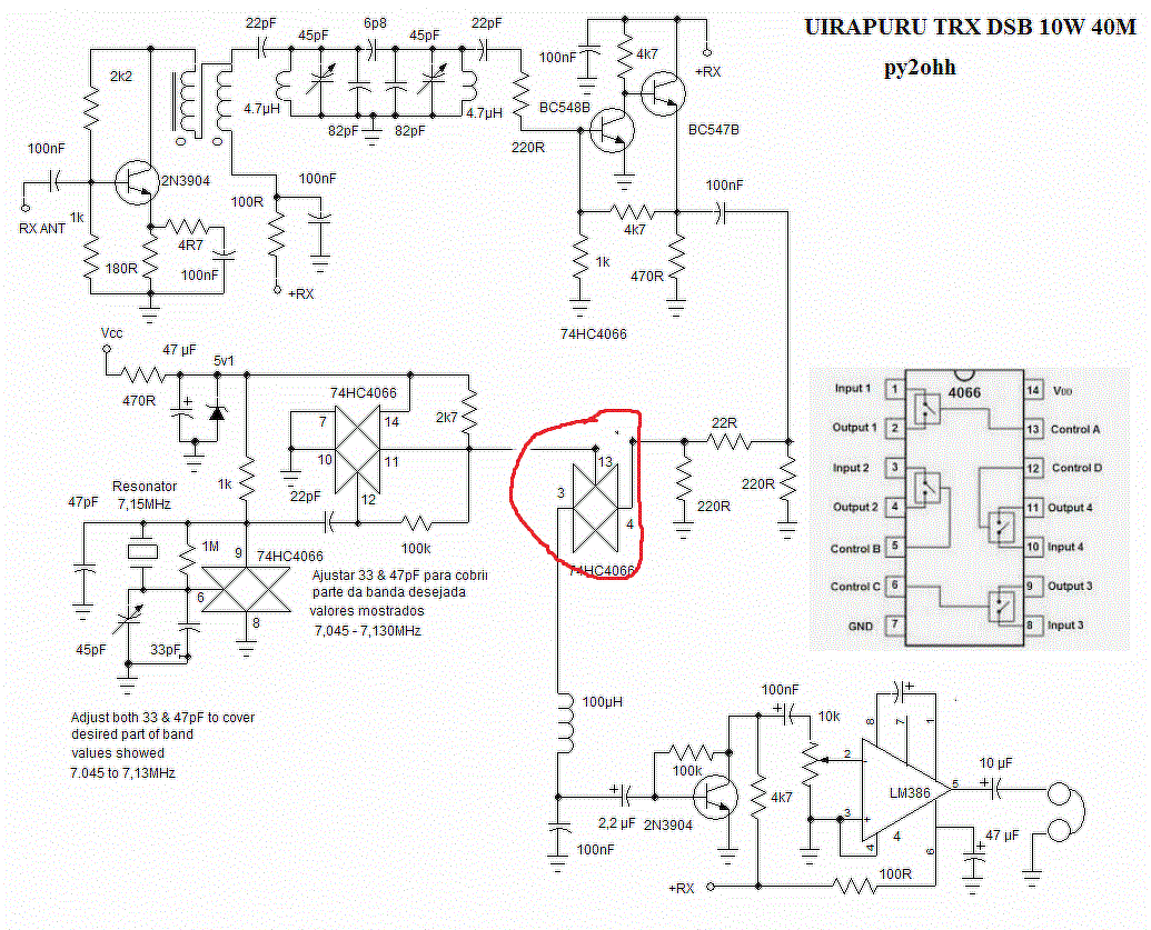

(#) tnl hozzászólása Aug 23, 2019 /
Jó a rajz, értem is, de szerintem ott középen
a két egymásra pakolt csokornyakkendőnél
(ami a 4066-ot jelképezi),ott a 3,4 es láb kapcsolóját
nem a 13-as lábon kell állítgatni.(Ha jól gondolom)
(#) tnl válasza tnl hozzászólására (») Aug 23, 2019 /
Itt be is karikáztam, meg raktam mellé lábkiosztás rajzot.
(#) Kera_Will válasza tnl hozzászólására (») Aug 24, 2019 /
Igen jól ... 5 a vezerlője a 3 4 portnak.
Az eredeti felső csatolmányon összekötve csattog az 5 és 13 láb, az lett felcserélve .

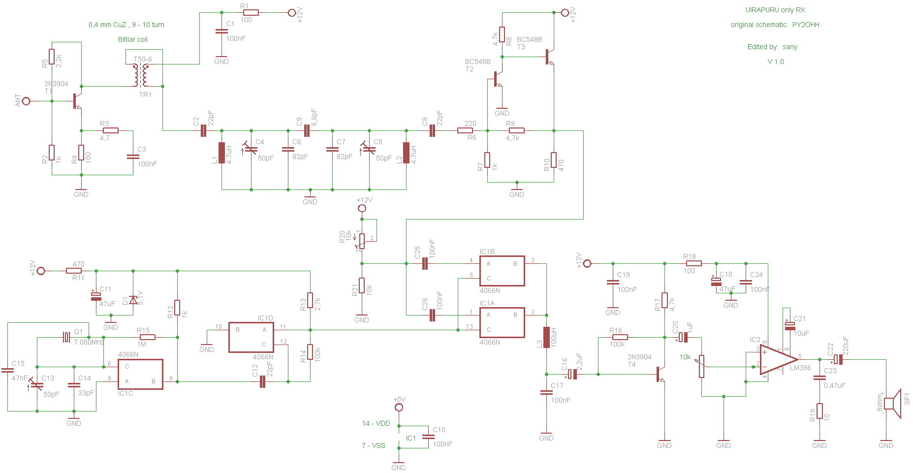

(#) sany válasza Kera_Will hozzászólására (») Aug 24, 2019 /
Nem MS Paint-ot használtam, hanem az ingyenes Paint.net-et. Sokkal több funkciója van és átláthatóbb a menürendszerre, szerintem.
Átszerkesztettem a kapcsolási rajzot, az én értelmezésem szerint. Valahogy így gondoltam a a kapcsolás kiegészítését, illetve az általad javasolt átalakítást. De lehet teljesen rosszat csináltam.
