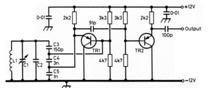

mi a véleményetek az alábbi oszcillátorról? Nagyon stabilnak kellene lenni a neve is :syntethic rock ami már neve alapján is stabilnak tűnik. Kicsit előre dolgoztam, felét meg is csináltam és ki is próbáltam. Ott ahol a 91 pf -os kondenzátor a buffer tr2 fokozathoz átküldi az első fokozat végtermékét, addig építettem meg. tr2 és tartozékai nincsenek készen. Tud oszcillálni, de az amplitúdó 1v peak to peak maximum, néha még kevesebb. A frekvencia tényleg aránylag stabil, de kevés frekvenciát tudtam létrehozni, 4,5 MHz környéke, mert az oszcilláció más esetekben nem jön létre. Esetleg az lehet a gond, hogy c1+c2 kisebb, mint a c3 így a rezgőkörből az túl sok energiát von el? Idézet: „mi a véleményetek az alábbi oszcillátorról?” Definiáld kérlek az "alábbi" fogalmát.
Ez egy földelt kollektoros collpits oszci LC tagokkal.
Mitol lesz stabil? Az elemek hőfok függése ront javit ezen A mechanikus feszültségektől mentesített tekercs test és egyébb összeépítési megfontolások tudják stabilabbá tenni a szabadon futó LC oszcillátorokat. Elkészülése után mesterséges öregítés, többszor felfuteni az egesz egyseget panelt majd lehuteni ....
Tr2 is fontos része az áramkörnek , az tehermentesíti és választja el a külvilágtól az oszcillátort.
Viszonylag nagy bemeneti impedanciája nem terheli az oszcillátor kimenetét , a külvilág felé pedig kis impedanciás meghajtással rendelkezik.
C1 + c2 rezonanciát állítja be ... c3 az is beleszól mint soros "padding" tag .
Leginkább a c4 , c5 aránya módosítja a visszacstolt energia nagyságát . Persze a c4 és c5 is beleszól a rezonanciába ... de mivel 1,5 nagyságrenddel nagyobbak a rezgőkör értékeinél így kevésbe szól bele mint soros tagok. A hozzászólás módosítva: Aug 18, 2019

Itt találtam, és elméletileg nagyon stabilnak kellene lennie. A felét csináltam meg, a stabilitás nem is rossz, csak nem akar beindulni az oszcilláció, míg a mousetrap oszcillátorába tehettem 4-30 uH tekercset a forgóval, itt egyféle tekercs+82 pf +forgó ezzel tud menni, 5 MHZ környékén. Az amplitúdó amit lead az is 2v peak-peak helyett .6v peak to peak. A hozzászólás módosítva: Aug 18, 2019

Kisebb lehet az ellenállása a fogyasztónak. ![]() A mousetrap receiver oszcillátora nagyon stabil, de a feszültség amit lead az kevés a 4066 ic egy kapcsolójának határozott kapcsolásához. Nyilván nem közvetlenül kapcsolgatom vele, hanem kondenzátorral leválasztva, utána potméterrel beállítóm az egyenáramú komponenst, hogy az ic ki, be kapcsolási tartomány közepébe jusson a oszcillátor szinuszának közepe. Ha a osc. jel elég nagy feszültségű, akkor határozottan tudja ki,be kapcsolni az ic kapcsolóját, majdnem olyan jól mintha ideális négyszögjel lenne. A négyszögesítés smidth trigger nem biztos hogy jól működne, megpróbálkozok 2-8 x feszültségerősítéssel az osc. jelnél.(ami sajnos újabb potméter beépítését jelenti, de lehet hogy csak átmenetileg) Van lehetőség 4066 egy kapcsolóját is felhasználni erősítéshez.
Kvázi erösítőként is beköthető a 4066 mint "tranzisztor" egy kaput beáldozhatsz erre.
Vagy egy földelt emmiteres fomozattal emelsz kimenő jelen 5 -6 X erősítéssel. Vagy egy trafóval is emelhetsz szintet . A 4066nak nem kell áram . Raksz a földelt kollektor erosito emmiterébe egy kb 5- 10 menet / 30-40 menet arányú trafót. A magod lehet egy 2 lyukú tv ballun vagy vmi hasonló.
A munkapont beállításával tudsz kimenő szintet állítani.
Ideális esetben a kimenő oldal DC szintje féltápon kell lennie ... ekkor nyerhető ki a legnagyobb szimmetrikus jel. Ha emmiter a kimenet akkor annak kell féltáp környékén lenni (+/- pár tized Volt nem számít) De ha a minél nagyobb kimenő amplitudó a kívánalom akkor lehet tekergetni a bázisnál az ellenállásokat, vagy a kimeneti oldalon is. Persze egy oszcinál a stabilitás romlását is okozhatja a túl nagy kimenő szint beállítása. A hozzászólás módosítva: Aug 19, 2019

és a tranzisztoros erősítő tűnik a legkönyebben megvalósíthatónak számomra. A trafós ötlet még jobban tetszik, de nem tudom hogy magot (pl tv balun) honnan szerezzek. Idézet: „A 4066nak nem kell áram .” Igen szerencsére nagy a bemeneti ellenállása a kapcsolást vezérlő bemenetnek. Idézet: „Persze egy oszcinál a stabilitás romlását is okozhatja a túl nagy kimenő szint beállítása. ” Akkor lehet, azért volt olyan instabil egy egyszerű vfo amit próbáltam. Az nagy feszültségszintet adott, ellenben nem volt stabil a frekvencia.

de azok fojtóhoz valók szerintem. Erősítőt kötöttem rá, de nem volt vele egyszerű dolgom. Saját ötletből dolgoztam, kisérleteztem, az eredmény egyelőre még nem kielégítő. Az oszcillátor jele sem kifogástalan, oszcilloszkóppal nézve, mintha meg lenne a jel modulálva egy alacsonyabb frekvenciás jellel. Alacsonyabb frekvencián elég jó, kicsit feljebb egyre moduláltabb lesz, később olyasmi mint a AM moduláció példa a könyvbeli képeken. Még magasabb frekvencián egy nagy hullám, egy kisebb ,egy nagy majd megint egy kisebb.
