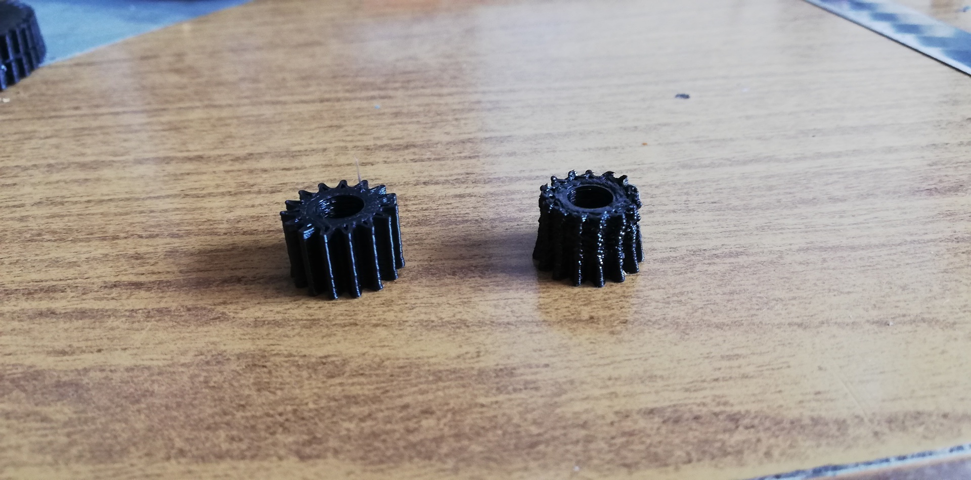

(#) zsoltee0001 hozzászólása Aug 27, 2019 /
Ismerkedek az ABS-el.
Letepadással nincs bajom, hajlakk + első réteg 10mm/s sebesség.
Hanem inkább a rétegek szétválása aggaszt.
255/90 fok, a tárgyhűtés 15%, épp, hogy elindul a motor.
Zárt tér, de még mindig belemegy a tapétavágó a szeletek közé.
Már megfigyelhető a túl magas hőmérséklet- alacsony hűtésből eredő egyenetlen felület.
Ennek ellenére még mindig érdemes emelni a hőmérsékletet, szerintetek?
Ha 2,2-essel nyomok, akkor még gázabb a helyzet.
Átnyálaztam a topicot ABS-el kapcsolatba, nagyonsok hőmérsékleti beállítást írtatok, de sehol nem hangzik el a 0,2 fej mivel kóstál többet? Mivel módosul a beállítás.

(#) attika válasza zsoltee0001 hozzászólására (») Aug 27, 2019 /
240/110 fok.
Hűtést sose használunk ABS-nél.
Az asztal hőmérséklete is kevés.

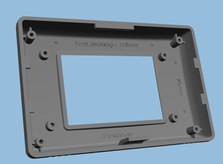

(#) Elektro.on válasza janigel hozzászólására (») Aug 27, 2019 /
Valóban nem nagy dolog összedobni egy 3D modellt.
Itt egy példa. 3.5" Nextion HMI doboz eleje.
És nyomtatva.Bővebben: Link

(#) zsoltee0001 válasza attika hozzászólására (») Aug 27, 2019 /
Kipróbáltam a 240/110-et
A mellékelt képen a jobb oldali tárgyhűtés nélkül, a bal oldali teljesen minimális tárgyhűtés mellett.
Tehát a hűtetlen egy darab kaki lett, viszont az erős, a hűtősön átmegy a tapétavágó mint a huzat.
Kezdem azt hinni, hogy nincs megoldás a képletre.
Nálad mindig érdekes dolgok jelentkeznek
A hőfokkal játszadozzál mert tuti abba van a hiba.
A bal oldali "szép" de a jobb oldali meg tuti egybe van tapadva.
Egy 100%-ig biztos, hogy az ABS zsugorodása végett tuti nem kell neki tárgyhűtés.
Nekem az a 240 is még soknak tűnik a képen látottak miatt.
Kiprobalom majd 5 fokos lépésekben csökkentek a hőmérsékletet a fejnek.
Jó ez a fogaskerék tesztelesre.
Udv
