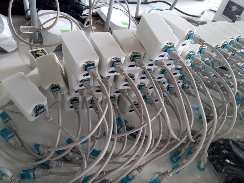

(#) kameleon2 válasza Attila86 hozzászólására (») Aug 28, 2019 /
Igazad van Attila! De... ne felejtsd el a saját tapasztalások élményét. janigel Most kezdi megtapasztalni, milyen egy dobozt megalkotni ilyen módon. Ő is meg fogja látni, mi a jó és mi a jobb. Lesz ilyen doboza, lesz amolyan. Ő szeretné szerintem ezeket a finomságokat megélni, felfedezni. Ahogyan te is megtetted és én is nap, mint nap. A 3D nyomtató pont ezért jó eszköz, mert nem feltétlenül "csak" tárgyat nyomtatsz ki vele, hanem a gondolataidat is. Egy víziót, hogy mit képzeltél el, majd látod összeállni megformálódni. Akár jó, akár rossz, akár egyszerű, akár bonyolult. Én nem várom el, hogy elsőre tökéletes legyen, hagyom érni a gondolatot . Nekem is van összetettebb doboz alakzatom. Gyártjuk is. Az se elsőre alakult így. A modellt amúgy közzétettem (skp) így szabadon tovább alakítható.
(#) zsoltee0001 válasza Attila86 hozzászólására (») Aug 28, 2019 /
Szép doboz, miből készült?
(#) kameleon2 válasza zsoltee0001 hozzászólására (») Aug 28, 2019 /
Ez minta volt, fehér polyamid. De a technológia ára miatt ABS lett végül.
(#) kameleon2 válasza janigel hozzászólására (») Aug 28, 2019 /
Szívesen. Ha a panel méretei megvannak, akkor lehet azért ennél precízebb, pontosabb és szebb, díszesebb dobozokat is készíteni. Mellékelek egy képet egy délutáni projektről. Vettem címezhető led szalagot és zavart, hogy csúnya a konverter panel csupaszon. A 3D nézeti eredmény a képeken. Összeszerelés szempontjából eddig ez lett a legjobb dobozom. Mivel áttetsző anyagból készült el, a ledeket is lehet látni rajta működés közben, anélkül, hogy megfúrtam volna. A csatlakozócsonkok a bevezető kábelt teljesen, mintegy tömszelence ölelik körül.

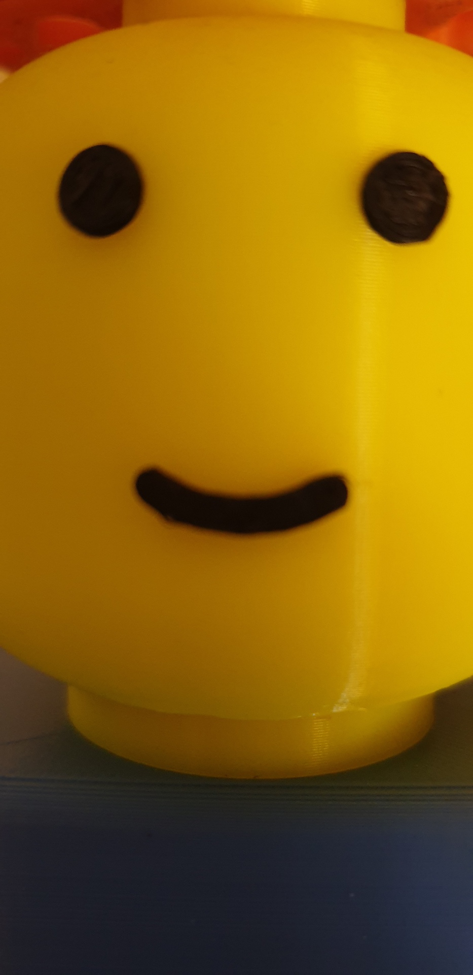

(#) attika válasza zsoltee0001 hozzászólására (») Aug 29, 2019 /
A szemnek a mérete 5mmx1mm.
A száját nem mértem még de magasságra az is ugyan annyi.
