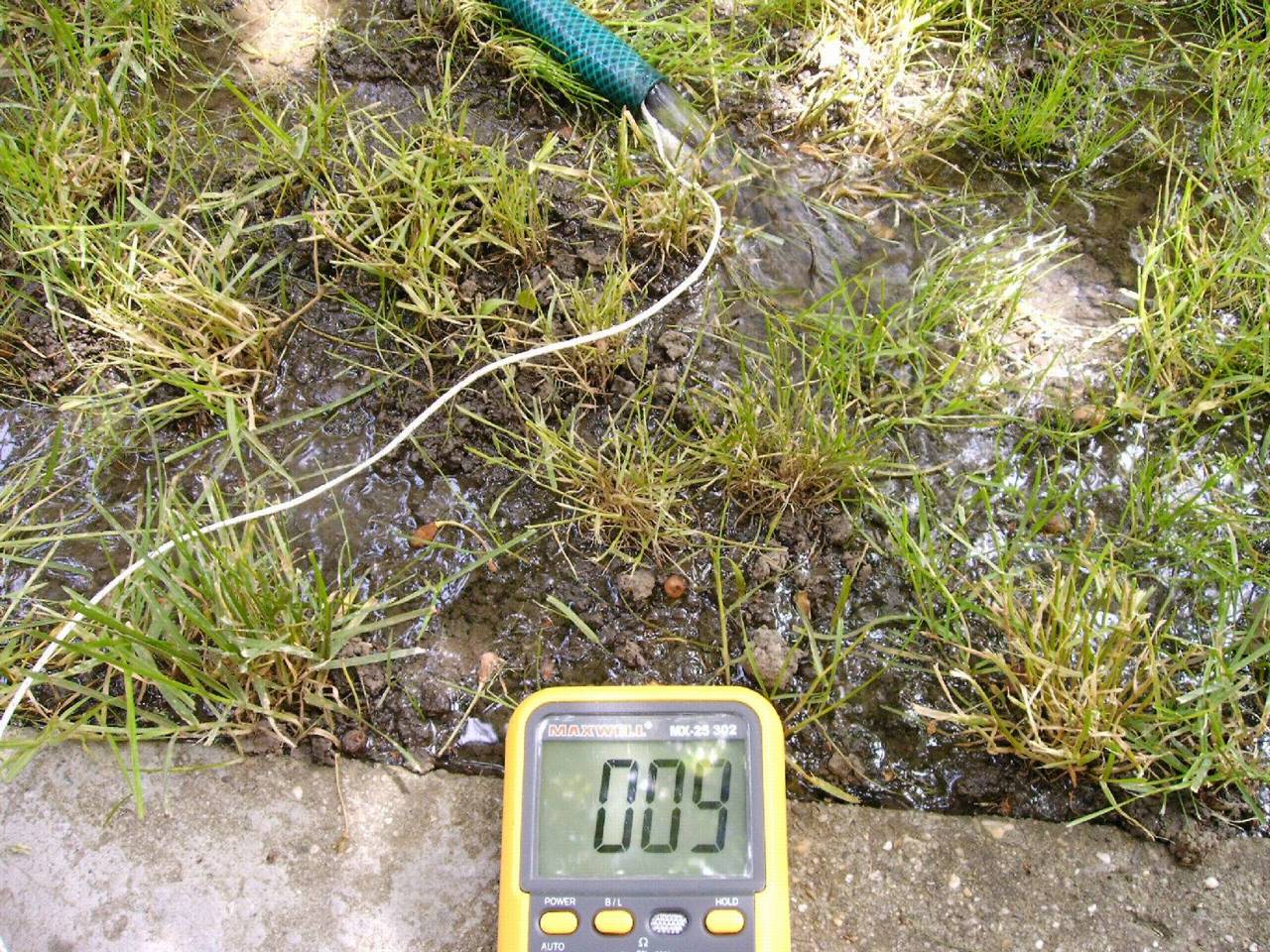

Jelenleg dübörög a kútklíma tesztje! A legegyszerübben azt tudtam megoldani, hogy a Trabi fűtőegység van bent a kiskonyhában, mi kb 4x4x2 méter, és veztem át a kútvizet a fűtésen, a venti max sebességen megy! Mérések: befolyó víz: 12 fok kifolyó víz: 12-13 fok kifújt levegő hőmérséklet: 15-16 fok kezdő levegő hőmérséklet: 23.3 fok 25 perc hűtés utáni hőmérséklet: 21.3 fok Vagyis istenkirály ez a kútklíma! ha lesz egy autóhűtő a pici fűtésradiátor helyett akkor sokkal nagyobb lesz a hatásfoka! De így is sokkal jobb mint vártam! Ja és a földön van a hőcserélő nem a plafonnál! Már csak az a kérdés, hogy a kondezvíz elvezetést hogy tudom megoldani a beltéri egységnél? A hűtő alá tenni valami tálcát vagy mi lenne a legjobb? Ha minden jól megy 1-2 hét és be lesz kötve a kútklíma! Remélem összejön minden! szia Pixi.Ugye jó lesz ez A kondenzvíz elvezetését én az autóhűtő alá tett kis tálcával oldottam meg ami persze lejt kicsit.És tettem egy kis csövecskét a végére ahol tud csepegni egy kis edénybe vagy csövön kifolyni.Így abszolut "gondozásmentes" a dolog.Ez fontos mert nagy melegben komoly kondenz keletkezik hiszen nagy a különbség.És a hőcserélő a plafon környékén van a legjobb helyen ez biztos.Mivel ott van a legmelegebb és onnan csak lefele jön a hidegebb levegő.Nálam működőképes egy zsiguli hűtő és egy gagyi kínai venti a 6x4x2.5-ös szobában.Viszont az autóhűtő egy dolog miatt nem a legjobb!!Túl sűrű a szerkezete és ezért kevés levegő jön át rajta.Mert ugye egy autónál szembe szél van .Minél nagyobb a felület annál jobb a hűtés.Tehát leszívni róla a levegőt elég nehéz.És ezért kissebb a hatásfoka mint pl egy klíma kültérinél ahol viszont pont az a cél,hogy átszívja rajta a levegőt.Érdemes tehát próbálkozni a hűtőkkel is.

Itt van két kép a kútklíma tesztjéről.
Első képen a müködő hőcserélő, a multiméteren a kifújt levegő ami 8 fokos volt, mellette a kis hőmérőn a levegő hőfoka árnyékban 34.8 fok. A második kép az a höcserélő után mért vízhőfok a kifolyó oldalon, ami 9 fok volt. Mivel most nem keringett a víz hanem fogyott ki a kútból, és jött helyette friss víz, így még hidegebb lett, mert a szivattyúzás megkezdése elött 12 fokos volt a víz, és most hogy ment 2x2 órát 2 nap, és cserélődik a víz így már 8 fokos víz jön fel! Ez már több mint tuti a kútklímához! Vagyis a lényeg, hogy a hőcserélő után ahogy kimegy a cső a falon és indul vissza a kútba, teszek bele egy T elágazót egy csappal és lehet öntözni is, így gond nélkül tudom cserélni a vizet! Na majd a megépítés során kiderül!
