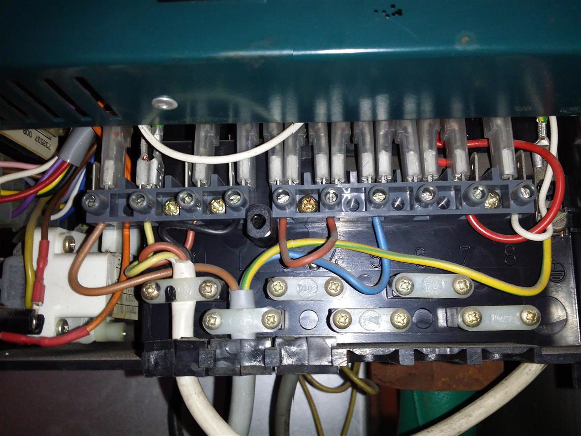

(#) Tylla1 hozzászólása Sze, 15:05 /
Olvasgatom a keringető szivattyú indításával/leállásával kapcsolatos beírásokat és esetlegesen felmerülő negatív hatásokat és elgondolkodtatott két dolog a saját kazánommal kapcsolatban (Vaillant VKS-17E).
A használati utasítás szerint a szivattyú indítását/leállítását a szobatermosztát végzi. (lásd 1. kép, I. szivattyú üzemmód) Ennek az üzemmódnak a bekötési pontja - szintén a használati utasítás szerint, 2.kép - a kapcsolótáblán a 4-es pont. Ezzel szemben nekem a valóságban a 8-as pontra van kötve a szivattyú üzemmódot vezérlő fehér vezeték, (IV. szivattyú üzemmód) mely nem ajánlatos melegvíz tároló nélkül (lásd 3. fénykép). A kazán simán csak fűt.
Aztán a másik, hogy szobatermosztátos vezérlésnél a kapcsolótábla 3. és 4. pontja között a rövidzárat meg kell szüntetni, ezzel szemben nekem a rövidzár megvan. (2. és 3. kép)
Kérdésem, hogy vajon miért lehetnek így a kapcsolótáblán a bekötések??
Ahogy zoszka írja, ha a lánggal együtt indul a keringető szivattyú, annak negatív hatásai lehetnek az öntöttvas kazántestre. Nálam sajnos ez pont így van, nincs a szivattyúnak késleltetett indítása és utókeringetése sem (megfejelve a fentebb írt el???kötésekkel), nem tudom hogyan lehetne ezen változtatni!
Akinek volna ötlete/tanácsa a leírtakkal kapcsolatban, kérem ossza meg!

(#) 18david18 válasza Tylla1 hozzászólására (») Csü, 20:11 /
Szia. Lehet érdemes lenne bekötni a gyári ajánlás szerint. De ha így működik... Egyébként érdekes szivattyú üzemmódokat ajánl gyárilag. De legalább gyárilag ajánlott, valószinüleg rossz nem lehet. Mennyi ideje működik ebben az állapotban a kazánod? Ma volt nálunk a fűtésszerelő. Igaz, gázcső áthelyezés miatt, de gondoltam rákérdezek a gázkazán keringető szivattyú vezérlésre. Annyit mondott, hogy nem kell túlbonyolítani, sokan csak a termosztáttal együtt vezérlik a szivattyút is. Ahogy neked is a I. szivattyú üzemmódban van. Mondjuk említettem neki az utókeringetést is, azt viszont kifejezetten ajánlotta.
(#) Tylla1 válasza 18david18 hozzászólására (») Csü, 21:38 /
Szia! Négy éve költöztem be a házba és azóta használom a kazánt. Gondom eddig nem volt vele. Most sikerült szereznem egy magyar nyelvű használati utasítást és kíváncsiságból átnéztem a leírtakat. Hogy miért van így kötve nem tudom, de logikusnak tűnik az átkötés, csak nem tudom nem okozok-e valami galibát. Egyébként találtam még anno a kazán mellett egy német nyelvű használati utasítást a kazán tartozékaként felszerelhető vezérlő egységről, mely olyan, mint egy előre programozható szobatermosztát (valószínűleg a használatiban említett szabályozó termosztát, vagy a VRC kompakt szabályozó egység), különböző fűtési variációkkal, csak konkrétan a kazán frontjára szerelhetően. Na, ez a tartozék nincs a kazánon, de hogy volt-e korábban, azt nem tudom.
Az utókeringetést nem tudom az én esetemben hogyan lehetne megoldani, mert a gyári variációk sem tartalmazzák. Kicsit tanácstalan vagyok, belenyúljak-e a használati utasítás szerint, vagy sem? Változna-e valami, vagy esetleg sikerülne valamilyen elektromos gubancot okoznom?

(#) Tylla1 hozzászólása Pé, 18:46 /
"Lehet érdemes lenne bekötni a gyári ajánlás szerint." - bekötöttem a használati utasítás szerint. Tovább nem kellett gondolkodnom, hogy mi-hogyan, mert meg sem nyikkant Aki csinálta anno, nem tudom milyen leírást/gyakorlatot követett.
(#) VIM válasza Tylla1 hozzászólására (») Pé, 21:41 /
Szia! Szerintem a mostani bekötés teljesen jó. Most végül is A III. szivattyú üzemnek megfelelően van bekötve, mert a IV. állás megfelel a III.-nak ha a 6 pólusú dugaszban a B dugasz az A-ba van dugva, tehát a szivattyút a fűtési főkapcsoló indítja ill. állítja le (folyamatosan megy a szivattyú, van utókeringés).
(#) Tylla1 válasza VIM hozzászólására (») Pé, 22:17 /
Szia! Köszönöm a választ!
Utókeringetés biztos nincs, mert ahogy a szoba hőmérséklete eléri a szobatermosztáton beállított értéket, teljesen lekapcsolja a kazánt. A szivattyú hangja és érezhető vibrálása is megszűnik. A rendszer működik, csak azt nem értem, hogy ha van konkrét bekötés szobatermosztát használatára, az miért nem került alkalmazásra?
