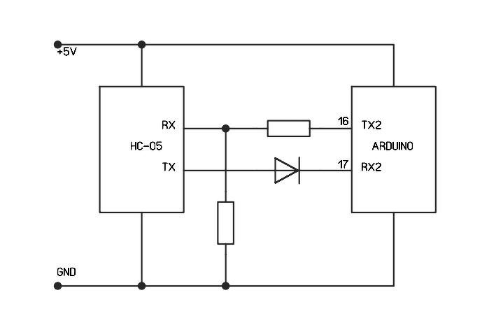

(#) morgo hozzászólása Okt 8, 2019 /
A képen látható módon van fixre kötve egy HC-05 modul Mega alaplapra. Abban szeretném a megerősítéseteket, hogy ha a 16-17 pineket digitális I/O-ként konfigolom, nem soros portként, akkor a modulnak nem lehet baja, bármilyen is legyen a pinek állapota. Jól gondolom?
(#) benjami válasza morgo hozzászólására (») Okt 8, 2019 /
Ha az arduino 17. lábát kimenetre állítod és alacsony szintet teszel rá, miközben a HC-05 magas szintet szeretne kiadni a TX lábán, akkor a közte levő nyitóirányú diódán szkanderezni fognak egymással.
(#) morgo válasza benjami hozzászólására (») Okt 8, 2019 /
Az lemaradt, hogy amikor a 16-17 pinek I/O-nak vannak konfigolva, a bluetooth nem lesz használatban, de tápot akkor is kap. Ilyenkor is küldözhet némi adatot?
(#) morgo válasza morgo hozzászólására (») Okt 8, 2019 /
Ha adatot nem is küld, 3,3V jelen van a modul TX kivezetésén. A dióda és a mega RX lába közé beraktam egy 3,3k ellenállást. Így ha a 17. pin alacsony szintű kimenetként van beállítva, akkor is csak kisebb mint 1mA fog folyni a diódán, az meg nem okozhat gondot semminek. Szerintem.
Az uart kimeneteken általában logikai magas szint a nyugalmi állapot.
