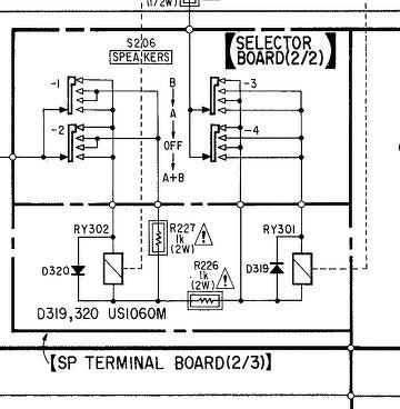

(#) (Felhasználó 122012) válasza emmzolee hozzászólására (») Okt 12, 2019 /
Az nem toló kapcsoló, hanem Rotary Switch - forgókapcsoló (S206 poz. 1-571-822-11)

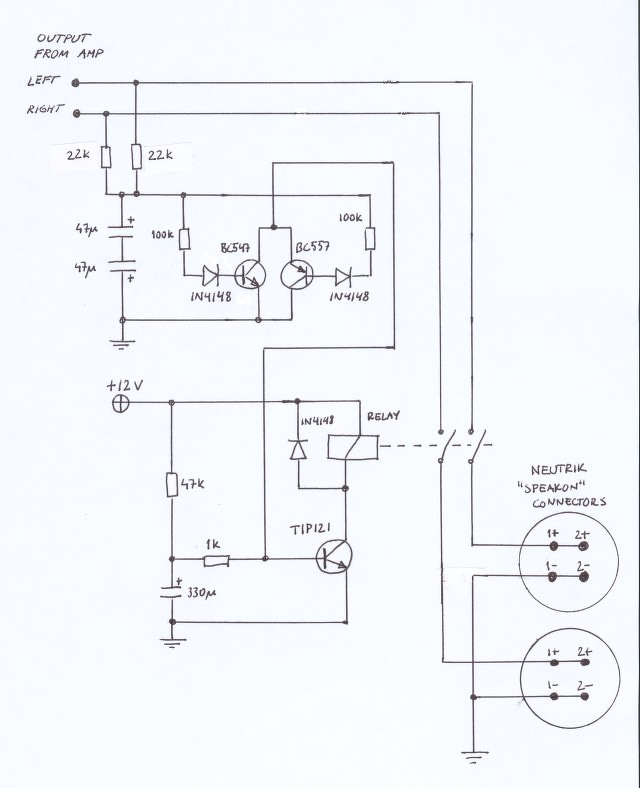

(#) kebazsi hozzászólása Okt 14, 2019 /
Segítséget szeretnék kérni. Építettem egy egyszerű hangszóró védelmet, szépen működik semmi gond vele csak az a baj hogy ha beépítem és rá kötöm az erősítő kimenetét a relé nem húz be. A lényeg hogy a kapcsolás valamiért túl érzékeny. Az erősítő rendben van +- 50mVolt van a kimeneten maxiumum ami szerintem rendben van. Tudnátok segíteni mit módosítsak hogy csak később oldjon a relé egyenfeszültség megjelenése esetén.
(#) reloop válasza kebazsi hozzászólására (») Okt 14, 2019 /
Szia! Két megjegyzést szeretnék előre bocsátani. A hangsugárzóvédelemnek van topicja, ott szerencsésebb lett volna feltenni a kérdésedet. A másik, a BC tranyók bázisa a hozzájuk kapcsolódó diódák zárt állapotában lebeg, a környezeti zavartól ezen tranyók simán kinyithatnak. Ez egy szerencsétlen áramköri megoldás.
A vizsgálat menete: mérj feszültséget a 47 µF kondisor két végén, hátha ott a relé zárását gátló ±1 V.
Ha csak ± 50 mV-ot mérsz, akkor a BC tranyók bázis-emittre közé köss 1 - 2 M-s ellenállást, zavarelnyomás céljából!
(#) Gafly válasza reloop hozzászólására (») Okt 14, 2019 /
Valamint nem szerencsés "bipoláris" elektrolit kondenzátort szembekötöttekkel helyettesíteni (hosszú távon).
(#) kebazsi válasza reloop hozzászólására (») Okt 14, 2019 /
Köszönöm a segítséget holnap írok mire jutottam.

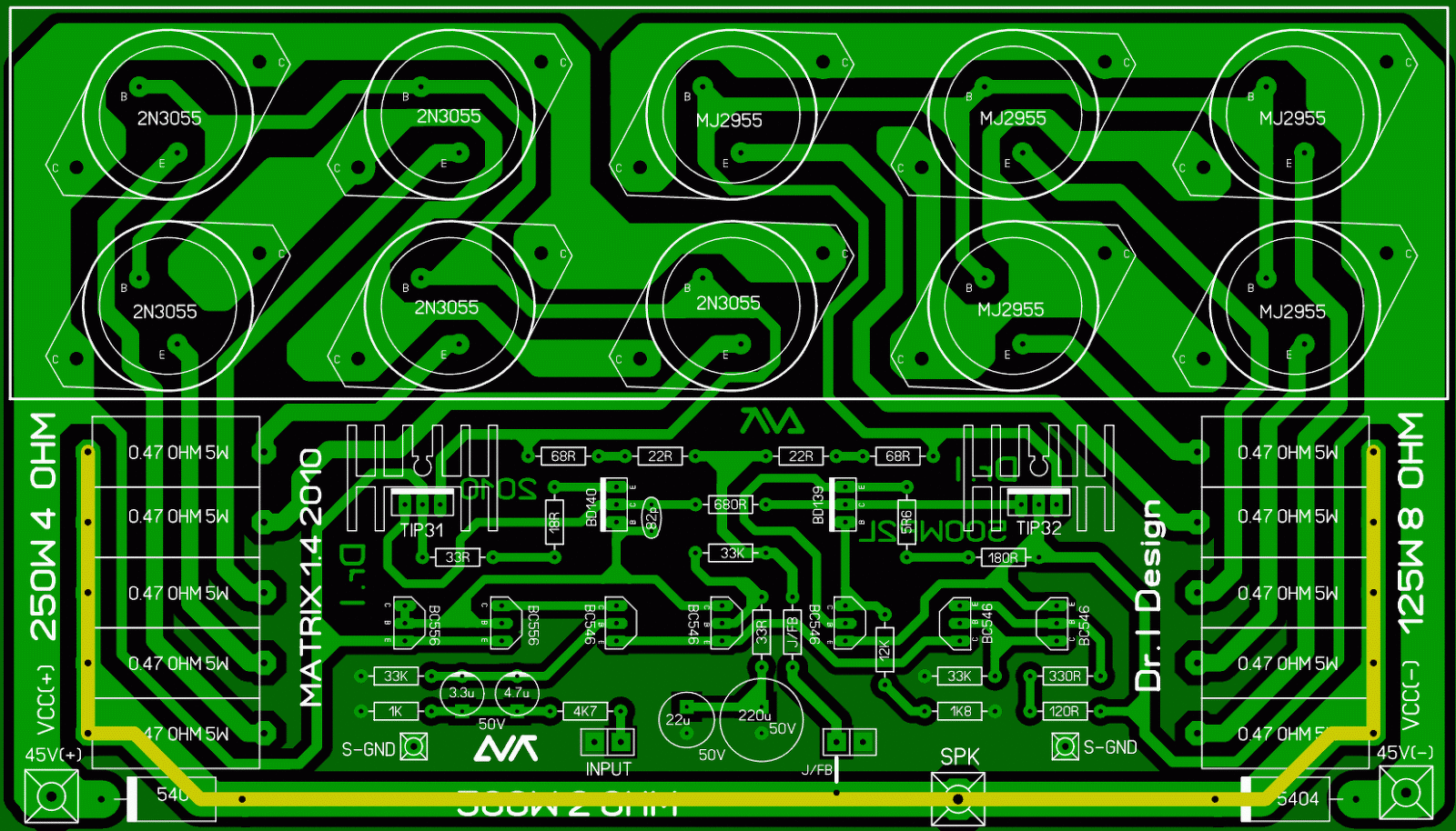

(#) tothbela válasza (Felhasználó 122012) hozzászólására (») Okt 14, 2019 /
Egy zenésznek a hallott anyag lekottázása, a szakácsnak az étel mittudoménmizésemertnemvagyokszakács, az elektrósnak a visszarajzolás alap. Ekkor ki kell derülnie, hogy mi a baj. Mert a linkelt nyákon van azért hiba.
(#) mek-elek válasza tothbela hozzászólására (») Okt 14, 2019 1 /
Béla ez azért dúrban volt. Ha viszont kicsi lágyságot is vittél volna bele akkor dúrmoll is lehetett volna.
(#) (Felhasználó 122012) válasza tothbela hozzászólására (») Okt 15, 2019 /
Ha van a linkelt nyákon hiba, gondolom lekottáztad (visszarajzoltad) - Mi is a hiba, megosztanád, ha már találtál?
(#) tothbela válasza (Felhasználó 122012) hozzászólására (») Okt 15, 2019 /
A visszacsatolás pozitív, de nem fog begerjedni, mert a differenciálfokozat a VAS fokozatot egy hibás fóliavezetés miatt nem fogja vezérelni, ezért a kimenet a negatív tápra ül ki azonnal.
A végfok nyugalmi áramát a TIP-ek bázisai közé rakott 680 Ohm-on eső feszültségre bízta a tervező. Bár a VAS fokozat áramgenerátorában lévő BC546 ha termikusan együtt futna a meghajtó és végtranzisztorokkal, akkor nem futna meg a nyugalmi áram, de egyikkel sincs kapcsolatban, így csak a jóisten tudja mikor mekkora áram folyik a végtranzisztorokon.
A visszacsatolást 60dB-re állította be a mérnök úr, de legalább a bemeneten ezt egy -15dB-es osztóval ellensúlyozta.
Az öt pár végtranzisztort nem tudom mi indokolja, de ha a 2 Ohmos terhelés lehetősége, akkor a TIP-ek is megérdemeltek volna erősebb hűtést. De ez nem is annyira gond.
De ilyen hibákat nem nagy vétek csinálni, mert olyan gyártók is hibáznak mint a SAL, az Ágota, az Elektrovojsz, a Vojszkraft, de még sajnálatomra a Marshall, meg az EBS is. Tehát fel a fejjel.

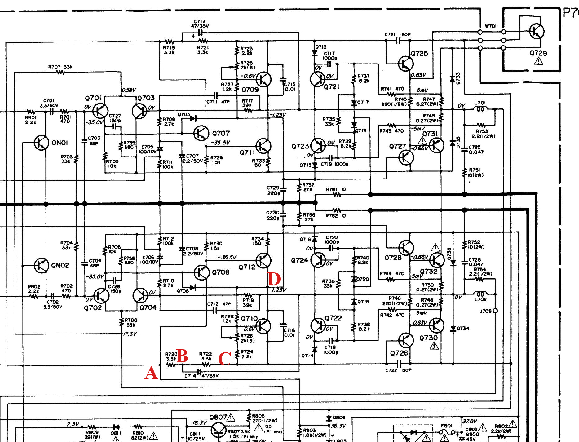

(#) Szig hozzászólása Okt 15, 2019 /
Hátha valaki már találkozott ezzel.
Vettem egy PM350-est, az egyik oldal hibátlan, a másik oldalon a meghajtó részben volt elégve két ellenállás illetve hiányoztak az ide tartozó tranyók. Végtranyók jónak tűntek (később sikerült őket likvidálni valahogy). Kicseréltem az ellenállásokat és a tranyókat, de nem áll be a DC egyensúly, kiül a negatív táp a meghajtásra, így a kimenetre is.
Másik erősítőből (szintén hibás) a vélhetően jó oldalról minden félvezetőt átraktam, a helyzet változatlan. Ellenállásokat átmértem, minden jónak tűnik.
A csatolt rajzon a A ponton pozitív táp van, addig rendben. A B ponton +20V körül kellene lennie a jó oldal szerint, de itt már csak +2,5V van és melegszenek a 3,3K-s ellenállások. A D pontban negatív táp van a -1,25V helyett és akárhogy nézem, mérem, nem jövök rá miért.
A válaszokat előre is köszönöm!
(#) reloop válasza Szig hozzászólására (») Okt 15, 2019 /
Szia! Q706 dióda nem zárlatos? Kéne Q708, 712 bázis negatív táphoz képest.
(#) Szig válasza reloop hozzászólására (») Okt 15, 2019 /
D706 mérve jó, másikra cserélve is ugyanez a helyzet. Este megmérem amit kértél.
