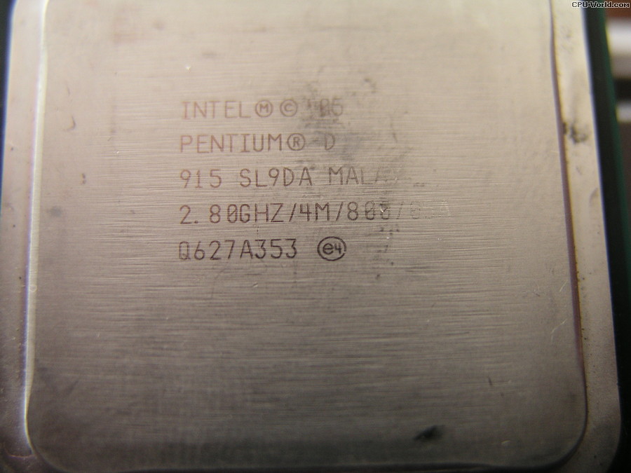

(#) FAZ1 válasza Doky586 hozzászólására (») Nov 1, 2019 /
Ez van ráírva a procira: - D915 SL9DA, ami (LG775) és "dual core" 2,8MHz.
A 3,75MHz-en én is csodálkozom, de általában ezt írja ki, ha tényleg "hülyét kap".

(#) vargaf válasza FAZ1 hozzászólására (») Nov 1, 2019 /
Az a MHz pontosan GHz!
(#) FAZ1 válasza vargaf hozzászólására (») Nov 1, 2019 /
IGAZ!
Elmértem ...
Ó, "csak ezerszeres" az eltérés! De mikor rákérdeztek, akkor megnézhetted volna újra és nem erősítgetted volna a hibás értéket
A hozzászólás módosítva: Nov 1, 2019
