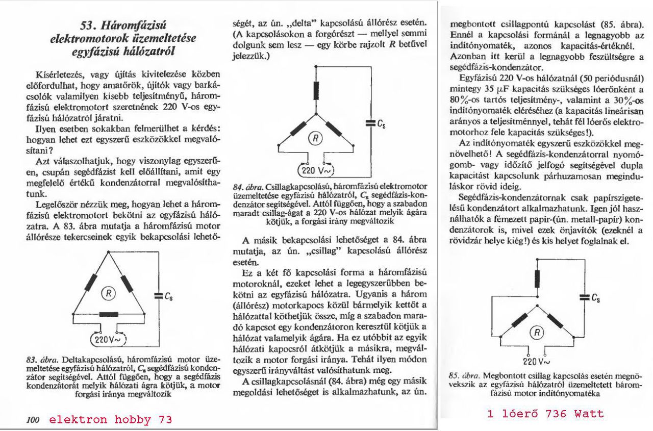

Szeretnék bekötni 3fázisú villanymotorokat 1fázisra.
3-4et már bekötöttem, működnek is, de a kondenzátor méretezésére mindenhol mást írnak.
Hogyan tudom úgy bekötni ezeket a motrokat hogy a legerősebbek legyenek?
Hogyan kell az indítókondit méretezni?
Mekkora a legnagyobb teljesitmény amit még be lehet kötni így?
Mekkora teljesitmény csökkenésre számítsak?
Láttam már olyat is hogy egy gomb zárt valamit rövidre, és az idította el a motort, inditokondi nelkul.
Ezek hogyan műkodnek?
Hol találok erről szakirodalmat?

(#) Yulianus hozzászólása Okt 31, 2019 /
Van egy 200-300W-os villanymotorom, aminek a belsejéből 3 vezeték jön ki, egy piros, egy kék és egy fekete.
A kék és a piros közötti ellenállás 54 ohm, a fekete és bármelyik színes közötti ellenállás 27 ohm.
A motort a mellékelt ábra alapján kötöttem be, egy ismeretlen kapacitású indítókondenzátorral ami éppen kéznél volt.
A problémám az, hogy, a motor néha ellentétes irányban indul el, mint kellene. Mi okozza ezt?
(#) gulyi88 válasza Yulianus hozzászólására (») Okt 31, 2019 /
Kevés lehet az ismeretlen kondenzátor. Vagy talán nem is "kondenzál" már.
10µF körül üzemi bekötésben, esetleg még 10µF indító bekötéssel próbálkozz.
