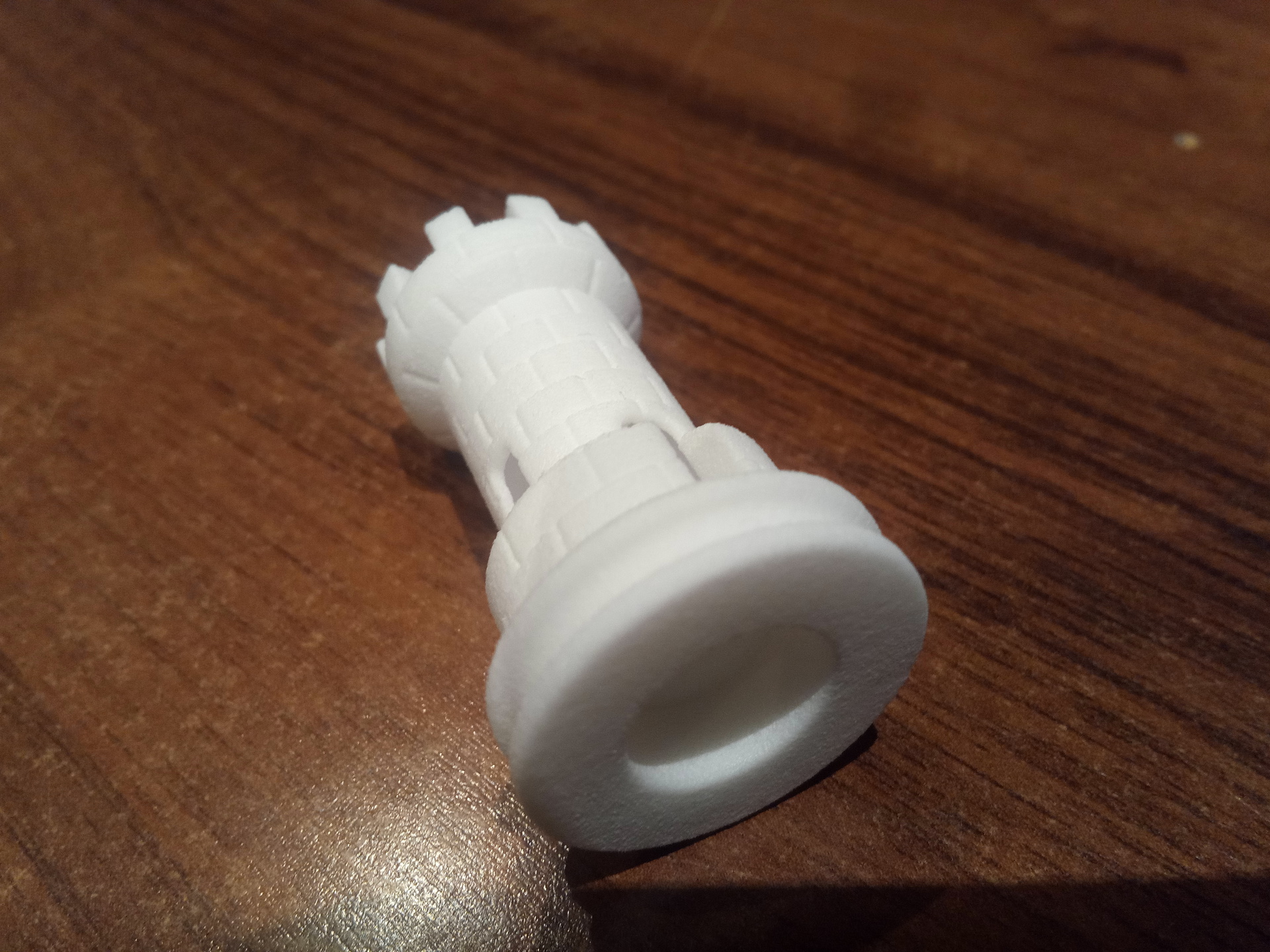

Én próbáltam. Kicsit simított, de nem az igazi. Az előrébb vitt, amikor az ujjammal vittem fel az acetont és elsimítottam a felületet. Esetleg ecsettel, fogkefével strukturáltam. Gyanítom, valamilyen bőrhatású negatív mintával lehetne nagyon szép egyedi felületet is kialakítani, de nagyon tördelt felszínnél szívás. Arra rá kell szánni a pénzt, elmenni a Fehér út 10-be és lenyomtatni a 40 millás gépen. Az ilyet tud /képek/. Gyűjtöttem azóta pár képet még. Felteszem azokat is nyálcsorgatásnak.

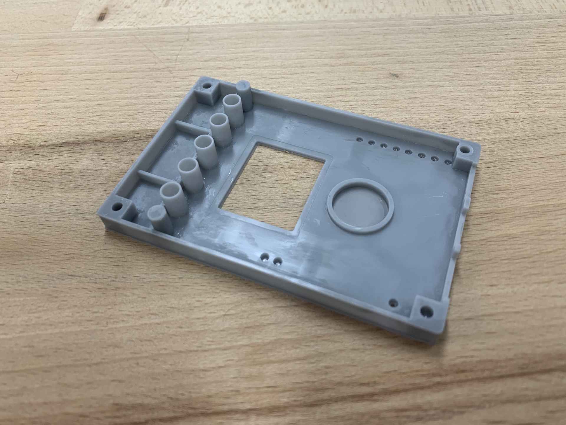

Na kinyomtattam neked
A tárgyasztal kicsit karcos már, ezért látszik a darabon is.
Első osztályú !
Ez már megfelel nekem. Köszi!
Mennyi idő alatt lett kész, és milyen felbontással készítetted?
50mikronos felbontással. Nem is tudom mennyi idő volt. Csak elindítottam aztán elugrottam elintézni ezt-azt
De sztem egy óránál nem lehetett több. Amúgy kicsit le kellett kicsinyíteni mert shuffle max 12x6 cm.
