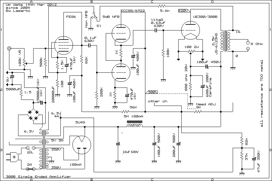

Megpróbálok ide betenni egy jó kapcsolás rajzát SE 300B WE-ajánlás.
(Lehet NFB, vagy nincs NFB, azaz, negatív visszacsatolás egy kapcsolóval lehet választani.)
Érdemes elolvasni az eredetire vonatkozó leírásokat.
Legjobb eredményt átvitelben és torzításban 2,5kOhm primer impedancia esetén lehet elérni, meg ez az optimális illesztése ennek a csőnek.
Persze, ettől el lehet térni, de minden paraméter romlik ezt is vegyük figyelembe.
(#) TAttila77 válasza Cinema hozzászólására (») Nov 12, 2019 /
Hogyne. De azt tudjad, hogy ha a kimenőt 2k5 körűlire tekered akkor a finom mély basszusoktól el is lehet búcsúzni. Van is egy WE táblázat, már sokszor találkoztam vele, azon nagyon szépen látszik hogy milyen tápfeszhez milyen áramok, rácsfeszültségek és illesztő impedanciák tartoznak. Ha az ember azt szeretné, hogy ne csak cincogjon, és csak közepe magasa legyen, basszus meg olyan amilyen, akkor fentebb kell az illesztést tenni jócskán, de ekkor viszont szép mélyek lesznek, viszont a magasátvitel rovására és kevesebb teljesítmény lesz. Ezért írtam, hogy majd 6-7W-ra számítok. Így a legjobb a kettő közötti kompromisszum. Ezzel játszadoztam el a mostani 6N5 SZ-es SE végfokommal. Itt is akkor lett a legszebb a hangja mikor duplájára-másfélszeresére illesztettem a kimenőt. Kétszer is át tekertem a két kimenőt miatta. Most gyönyörűen szól, igaz kicsit kevesebbet tud. De így nagyon jó. Az egész a kimenő sikerén múlikszinte. Az a rajz amit a minap belinkeltem, egy nagyon tapasztalt, sok 300b SE-t építő fórumtárs ajánlása. A tiedet is nézegettem régebben. Rengeteg variáció létezik. Én majd a télen a kimenőkkel kezdem, nekem az a leges leg fontosabb. Majd csak legutoljára fogom beszerezni a két nagy 300b-t. Ajánlották már nekem többen is a JJ markát, de most a hétvégén meg nagyon ellenezték, azt mondták, nagyon silányak, hamar kimúlnak. Majd kinèzek valamilyet. Psvane hálóanódos, vagy genalex lesz. Azok csak jobbak. Vagyont nem fogok rájuk kiszórni mert nem érnek annyit. Először teljesen egyszerű dolgokból fogom összerakni próbaképp, aztán majd látom. Egyenirányitás 5c3sz lesz, nekem semmivel sem rosszabb mint egy 5u4g. Ezekből van több is nekem. Vasárnap szereztem 6sn7gt-ket, bár e80cc-két kerestem, de ez se rosz. Ezeket nem ismerem, az e80cc-t meg már többször is használtam, annak nagyon tetszik a hangja. Üdv.

(#) mohinger válasza Cinema hozzászólására (») Nov 12, 2019 /
Jól látom, hogy a bemeneten egy triódának kötött EF86-os pentóda van? Egy drága 300B-s triódás végfokban elég furcsán néz ki.
(#) Cinema válasza TAttila77 hozzászólására (») Nov 12, 2019 /
Hmm, 300B és "hamar kimúlnak", ott a kapcsolás lehet hibás, vagy direkt csőrongálónak van megépítve.
Állítólag kevesen élnek túl egy 300B csövet, ha az tényleg jó.
Kimenőtranszformátornak javaslom az EI-150/50-es vasmagot, vagyis 50mm vastagot, 25cm2-es keresztmetszet mellett szép mélyeket tud a 300B csővel.
mohinger: Igen és jól szól, ha a WE ajánlja, akkor nem is lehet rossz.
