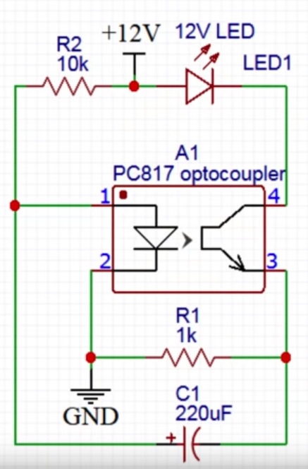

Szerintetek az alábbi áramkört lehet működtetni autó akkumulátorról? Egy 10 vagy 5w-os power ledet meg lehet így hajtani, nem lesz rá veszélyes az akku 13V körülii feszültsége? Előre is köszönöm a segítségeteket
Igen is, meg nem is.
A PC817 50mA-t tud, max 80V. A feszültséget elbírja, a power led áramát meg nem.
Hello! A Led meghajtásához úgy is szükséges pld. egy Fet. És akkor már egy 555-el is lehet ilyen kapcsolást csinálni. De ismerni kell a power led paramétereit, hogy kell-e elé áramkorlátozás. (Pld. ellenállás..) Na bumm, nem 4 hanem 8 lába lesz az IC-nek..
Ha jól értelmezem a rajzot, akkor valamilyen világításkésleltetés a végcél. Nem FET kell, hanem egy combos hűtőborda, és tranzisztoros erősítés.

Villogó lesz az, a neve is mutatja
![]() Kondi töltődik, utána opto led virít - kinyit az optotranyó, akkor a kondi töltése "kioltja" az optoledet, ettől a tranyó becsuk, kondi ismét töltődik. Szerintem bármelyik alkatrész megváltoztatása a villogás ütemébe beleszól... A hozzászólás módosítva: Nov 13, 2019

Inkább elmondom, miről van szó. Nem vagyok nagy szám elektrotechnikában, de az alapokkal tisztában vagyok, jól elboldogulok járművek kapcsolási rajzaival, tudok forrasztani, stb... Jött az igény, hogy csináljak egy nagy fényerejű, ledes villogót, amit jármű akkuról lehet működtetni. Rengeteg időt eltöltöttem azzal, hogy találjak a neten egy működő, nem bonyolult kapcsolási rajzot, ami alapján elkészíthetném. De bármennyire is ígéretes tervre bukkantam, mindenütt kérdésekbe botlottam, amelyek megválaszolásához alaposabb ismeretre lenne szükség. Ezért bátorkodtam e fórum látogatói elé tárni az egyik potenciális tervezetet, de ez is zsákutcának bizonyult. Szóval ha van valakinek kész terve, irtó hálás lennék egy használható kapcsolási rajzért. Peremfeltétel csak ennyi: 12V-os motor akkumulátor, 5, 7 vagy 10W-os, nagy fényerejű led, kb. 3 villanás/mp frekvencia (kicsit szaporább, mint egy kerékpár villogóé). Előre is köszönöm.
" De ismerni kell a power led paramétereit" , mert az, hogy hány Watt-os, hány Volt-ról, szerintem kevés. Legalább egy led-típusszám jó lenne.
Hali! A ledeket illik áramgenerátorrol hajtani, ezért betennék egy ilyen kapcsoló üzeműt: Bővebben: Link kapcsi rajz is ott van.
Elé meg kell egy 555 ami adja a 3-4 villogás időalapot és (ellenállásosztón keresztül) rugdossa a dim bemenetet. A dim bemenet "két funkciós" 1. lehet PWM-el fényerőt szabályozni, ki/bekapcsolni, 2. bizonyos analóg feszültség szintek között pedig analóg jellel lehet fényerőt szabályozni. Ha több darab led kell, akkor annyi ledet sorbakötni ami még virít 12V-ról
Hello! Akkor legyen egy..
Ha 3 villanás/sec a kívánalom, akkor C2 helyett 1µF-ot, R1 helyett pedig 470k ellenállást kell tenni. A kimeneti áramot az R4-el lehet megválasztani, ami kb. 0,65V/R4 értékű lesz. Most kb. 650mA, ami a 10W-osnak felel meg. Az R4-nek célszerű 1W-os ellenállást választani. De ahogy írják ismerni illene a Led paramétereit is..
