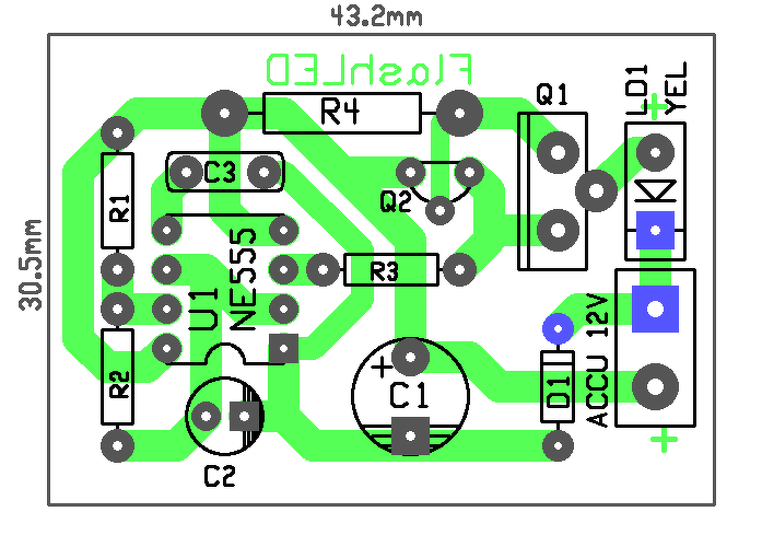

Inkább elmondom, miről van szó. Nem vagyok nagy szám elektrotechnikában, de az alapokkal tisztában vagyok, jól elboldogulok járművek kapcsolási rajzaival, tudok forrasztani, stb...
Jött az igény, hogy csináljak egy nagy fényerejű, ledes villogót, amit jármű akkuról lehet működtetni. Rengeteg időt eltöltöttem azzal, hogy találjak a neten egy működő, nem bonyolult kapcsolási rajzot, ami alapján elkészíthetném. De bármennyire is ígéretes tervre bukkantam, mindenütt kérdésekbe botlottam, amelyek megválaszolásához alaposabb ismeretre lenne szükség. Ezért bátorkodtam e fórum látogatói elé tárni az egyik potenciális tervezetet, de ez is zsákutcának bizonyult.
Szóval ha van valakinek kész terve, irtó hálás lennék egy használható kapcsolási rajzért. Peremfeltétel csak ennyi: 12V-os motor akkumulátor, 5, 7 vagy 10W-os, nagy fényerejű led, kb. 3 villanás/mp frekvencia (kicsit szaporább, mint egy kerékpár villogóé).
Előre is köszönöm.

(#) proli007 válasza nordman hozzászólására (») Nov 13, 2019 /
Hello! Akkor legyen egy..
Ha 3 villanás/sec a kívánalom, akkor C2 helyett 1µF-ot, R1 helyett pedig 470k ellenállást kell tenni.
A kimeneti áramot az R4-el lehet megválasztani, ami kb. 0,65V/R4 értékű lesz. Most kb. 650mA, ami a 10W-osnak felel meg. Az R4-nek célszerű 1W-os ellenállást választani. De ahogy írják ismerni illene a Led paramétereit is..
Hello! Nyilvánvaló, hogy egy 30V-os Led-et nem lehet 12V-ról közvetlen üzemeltetni. Oda StepUp rendszerű (áramkorlátos) Led meghajtó szükséges. Ahogy én rajzoltam, csak olyan Led használható, aminek nyitófeszültsége a tápfesz alatt van. Pld. ilyen. De már ez is necces, mert a sima aksi 12V feszültsége igazából már nem elegendő, legalább 12,8V szükséges hozzá. A Fehér Led-ek nyitófeszültsége 3,2..3,6V. Ha 9..10-et sorba kötnek, akkor jön ki a 30..36V. Ha máshogy van csoportosítva, vagy a színe más, akkor más a nyitófeszültsége is.
De ha nem titok, árud már el, hogy mire jó ez az eszement villogó. Mert egy 10W-os fehér villogótól, leginkább hülyét lehet kapni.

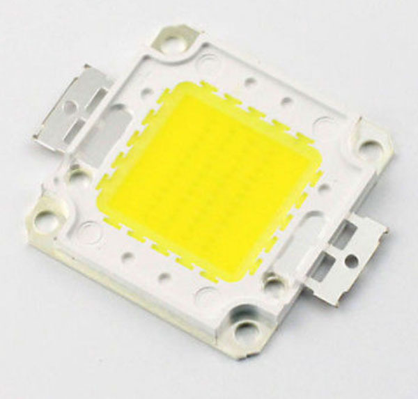

(#) Farkaspók hozzászólása Nov 17, 2019 /
Egy ilyen power led meghajtásához jó egy sima 12V 1A-es táp, vagy inkább valami áramgenerátoros okosság kell?
(#) wbt válasza Farkaspók hozzászólására (») Nov 17, 2019 /
Ezt azért labortáppal kimérném, mert hogy a nyitófesz 12V, az elég tág fogalom (3 vagy 4 LED van tokozva), lehet, hogy 12.4V-nál folyik a megengedett áram rajta (ami 7-8mV/K-el csökkenni fog majd), tehát ha beállítod egy fix tápfeszültségen egy soros ellenállással mondjuk 700mA-re és megfelelő a hűtése, akkor akár jó is lehet, precízebb esetben kell egy áramgenerátor.
(#) pipi válasza Farkaspók hozzászólására (») Nov 17, 2019 /
1A terhelésre nem tennék 1A tápot.
Én áramgenerátoros módira szavazok. Azz is vedd figyelembe hogy az áramgenerátoron is esik némi feszültség, vagyis a led feszültségétől nagyobb táp kell. Adatlapja nincs, tehát a pontos ledfeszültséget nem lehet tudni, ami az 1A áramhoz tartozik, vagyis vagy kiméred, vagy nagyobb tápot választasz pl 14-15V-ost. Ha hosszú elettartamot akarsz, nem hajtod a névleges áramon, hanem pl labortápról hajtva, megnézed milyen áramerősség után már szinte nem változik a fényereje...
(#) nedudgi válasza Farkaspók hozzászólására (») Nov 17, 2019 /
Ez LED csip. Szigorúan csak áramkorlátozással, és megfelelő hűtéssel szabad üzemeltetni. Az az alumínumdarabka csak szerelésre szolgál. Figyelni kell, hogy a réteghőmérséklet ne érje el a 70°C-t, a hűtőborda még ennyi sem lehet, különben hamar elveszti a fényerejét, vagy kontakthibás lesz.
A megadott feszültség tájékoztató jellegű, a megengedett áram a lényeg, amit legfeljebb 80%-ra érdemes kihasználni.
Köszönöm a válaszokat! Nézegettem közben a boltban és árulnak áramgenerátorokat is power ledekhez, de csak 1, 3, és 5 wattoshoz, 10-eshez nem. Mindegyik 5 wattos power lednél 700 mA áramerrőséget ír, viszont a tápok rendre 600 mA-esek. Itt van pl. ez, 2, vagy 3 darab 5 wattos power ledhez való. Mi van ha csak egyet kötök rá? A 600 mA miatt nem lesz gyengébb a fényereje?
(#) bbalazs_ válasza Farkaspók hozzászólására (») Nov 17, 2019 / 1

(#) duke válasza nedudgi hozzászólására (») Nov 18, 2019 /
Persze ideális esetben jó nagy hűtőbordát tennék rá, hogy szoba se kerüljön a túlmelegedés, de hát a körülmények nem optimálisak, mert egy nem ledekhez készült lampába akarok ledet tenni, és hát nincs tul sok hely a hütésre.
Az segíthet viszont, hogy a különböző diagramokat megnézve az látszik, hogy a névlegesnél kisebb teljesitményen hajtot ledek magasabb hőmérsékletet viselnek el, mint normál teljesitményen. Ezt az 50 wattos ledet csak 20-25 watton akarom járatni, így van némi tartalék benne.
