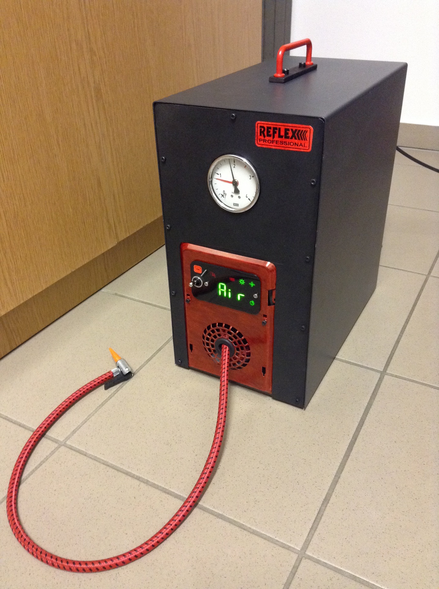

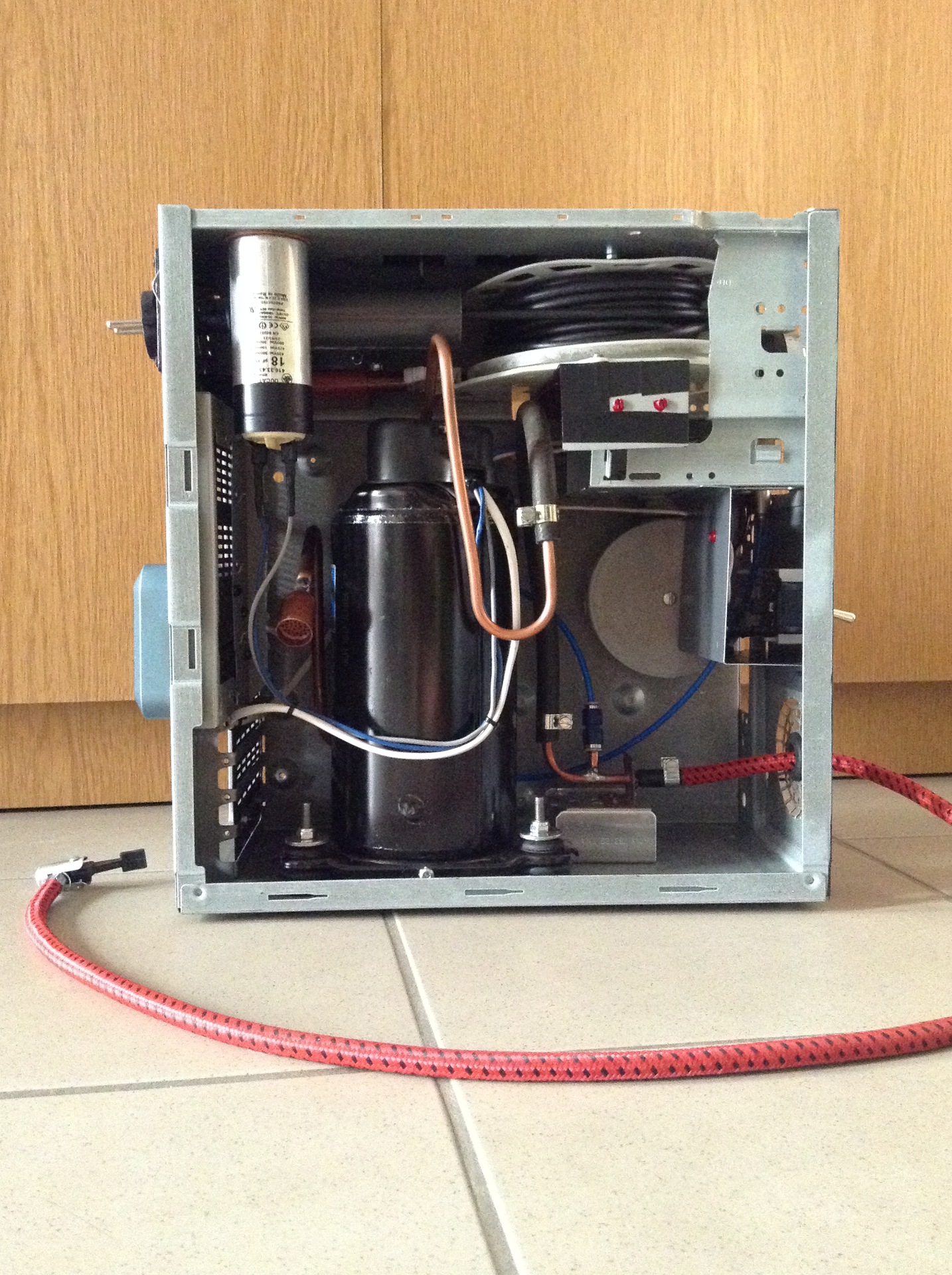

Ezt a" fémházas elektronikát" akkor célszerű lenne a védővezetöhöz kötni.
Hálózati kábel csere?
(#) Tomi111 válasza andrÁSZ hozzászólására (») Nov 16, 2019 /
Valószínű nem veszélyes, de te látod hogyan van szigetelve. Gyári cucc vagy valaki úgy készítette? A régi keverőtárcsás mosógép és a centrifuga házán is jelzett sokszor a fázisceruza, pedig mindkettő kettős szigetelt, gyárilag kéteres vezetékkel van szerelve. A fázisceruza átverő lehet ilyen esetben!

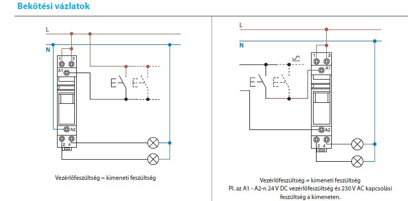

A következőt szeretném megoldani:
Kertkapu vezérlőjének második rádiócsatornája által vezérelt, feszültségmentes, max 30V, 500mA terhelhetőségű relékimenetével és egy megfelelő kézikapcsolóval kapcsolni a nyelestelek bejárójának és a kocsibeállónak világítását.
A vezérlő (Beninca Heady) kb 25-30m-re van a kocsibeállótól.
Kb. 5 méterenként telpítenék egy-egy hajólámpát a (betonpaneles) kerítésre, 8-10W-os, E27-es LED körtével.
A kocsibeálóban 3 darab 10W-os LED fénycső adja a világítást.
A cél az lenne, hogy a kertkapu távirányítójával ill. a kocsibeállónál lévő kézi kapcsolóval (mely még nincs kialakítva) tudjam kapcsolni a világítást.
Így első körben impulzus relét gondoltam kötni a kapuvezérlő relé kimenetére illetve nyomógombot tenni a kocsibeállóhoz. DE sajnos nem vagyok otthon az impulzusrelék piacán így az igényeimnek megfelelő termék vagy termékkör javaslatát kérném szépen.
(#) Atis57 válasza mucden hozzászólására (») Nov 16, 2019 /
Az impulzus relék ilyenek, nem csak a FINDER !
A kapu vezérlő reléje vajon független ? elbirja a 230V-t?
Ha nem kell közé még egy "elválasztó relé" is
A többi kb jó--bár az 5m távolság sok.--de ki kellpróbálni.
A hozzászólás módosítva: Nov 16, 2019
(#) mucden válasza Atis57 hozzászólására (») Nov 17, 2019 /
"feszültségmentes, max 30V, 500mA terhelhetőségű"
Tehát a relé független, de 230at nem bír el.
Az elválasztó relét hogyan kell bekötni? Kellene hozzá segédtáp? A vezérlő paneljén van segédtáp, mert pl erről megy az infrakapu is. De csupán 200mA körült terhelhető 24Vac-n. Ennyi elég lehet elválasztó reléhez?
(#) Gafly válasza mucden hozzászólására (») Nov 17, 2019 /
„A cél az lenne, hogy a kertkapu távirányítójával ill. a kocsibeállónál lévő kézi kapcsolóval (mely még nincs kialakítva) tudjam kapcsolni a világítást.”
Ha pedig szétcsúsznak szinkronban, akkor akkor világít amikor nem kell, és akkor nem amikor kell.
Lásd Atis57 által becsatolt második ábrát.
Csak van ott valahol segédfeszültség valahol (pl. fotocella).
(#) mucden válasza Gafly hozzászólására (») Nov 17, 2019 /
Igen, van segédfeszültség, mint írtam.
Böngészve az impulzusrelék adatlapjait sokszor eléggé el van dugva vagy nem is szerepel a tekercsáram. Pedig fontos lenne, hogy nehogy túlterheljem a vezérlő segédtápját.
Illetve nem tudom, hogy létezik-e olyan impulzusrelé, aminek a vezérlése feszültségmentes, tehát pl elég neki egy NO nyomógomb.
(#) Atis57 válasza mucden hozzászólására (») Nov 17, 2019 /
Persze ,hogy nem adják meg , mert ilyet úgysem akar senki csinálni! Esetleg hivjon egy szakit.
Ez azért úgy fog működni; 2gomb elsőre felkapcsol--másodikra le .
Hacsak nem tudsz másféle lehetőséget beállitani a kapuvezérlőn ? pl X perc múlva magától lekapcsol?
A 24V kimenet elbir egy jelfogot/relét de ne az autós 70 Ohm ban gondolkodj! hanem a 470 Ohm tól felfelé .A rajz igy kissé bonyolódik. kb ilyenre
A hozzászólás módosítva: Nov 17, 2019
"ilyet úgysem akar senki csinálni"
Nem hinném, hogy pionír lennék, de hízelgő.
A vezérlő relé kimenete szintén impulzus üzemű, ha jól emlékszem az adatlapjára, egy másodpercre húz meg. Így nem aggódom "szétcsúszott szinkron" és egyéb nem definiált állapot miatt.
Köszönöm a gyakorlati tanácsokat.

(#) andrÁSZ válasza Tomi111 hozzászólására (») Nov 17, 2019 / 1
Szia,saját készítésű.Kényelmi és praktikus okból került bele a porszívó kábel és felcsévélője.
(#) sany válasza andrÁSZ hozzászólására (») Nov 18, 2019 /
Azért egy védőföldet megérdemelt volna. De különben super!

(#) szilva válasza mucden hozzászólására (») Nov 24, 2019 /
Létezik impulzusrelé 24V-os vezérléssel is, nem csak 230V-ossal, aminek a kapcsolt érintkezője ugyanúgy 230V/16A kapcsolására alkalmas. A kérdés az, hogy mennyi a működtetéshez szükséges áram a 24V-ról, hogy ezt elbírja-e a rendelkezésre álló segédtáp. Ha ezek a dolgok passzolnak, akkor csak annyi lesz a változás, hogy a kézi nyomógombot is ezen a 24V-os körön kell kialakítani, ahol a távvezérlő relékimenete is van, nem pedig a 230V-os oldalon.
Én épp most alakítottam ki a házunkban a folyosóvilágítás illetve a kinti világítás alternatív kapcsolós áramkörei helyett impulzusrelés-nyomógombos megoldásokat, kiválóan működnek.
