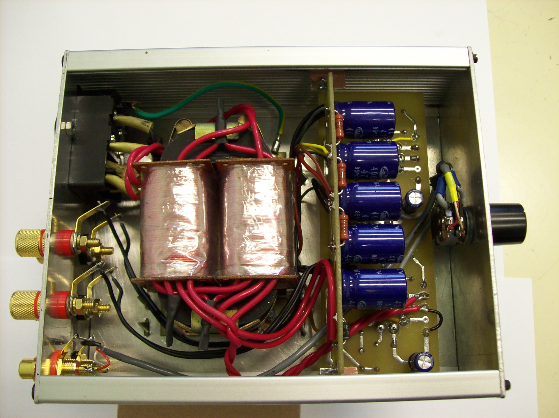

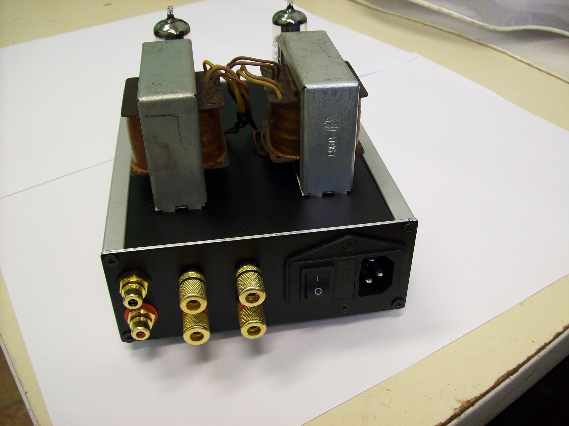

Szia. Itt vannak a képek az erősítőről. 1Khz-en 2,5W jön ki. 40Hz-en 1W ahol kezd torzulni a szinusz oldala. Még a kimenőtrafó burkolat hiányzik. 140x170mm a doboza. Az általam előzőleg linkelt készuléknél ezek a kimenők nagyobbak és normális anódtáp van benne, nem kapcsolóüzemű.
Milyen széles az a kimenő vas? EI48, 54 vagy valami egyedi méret?
