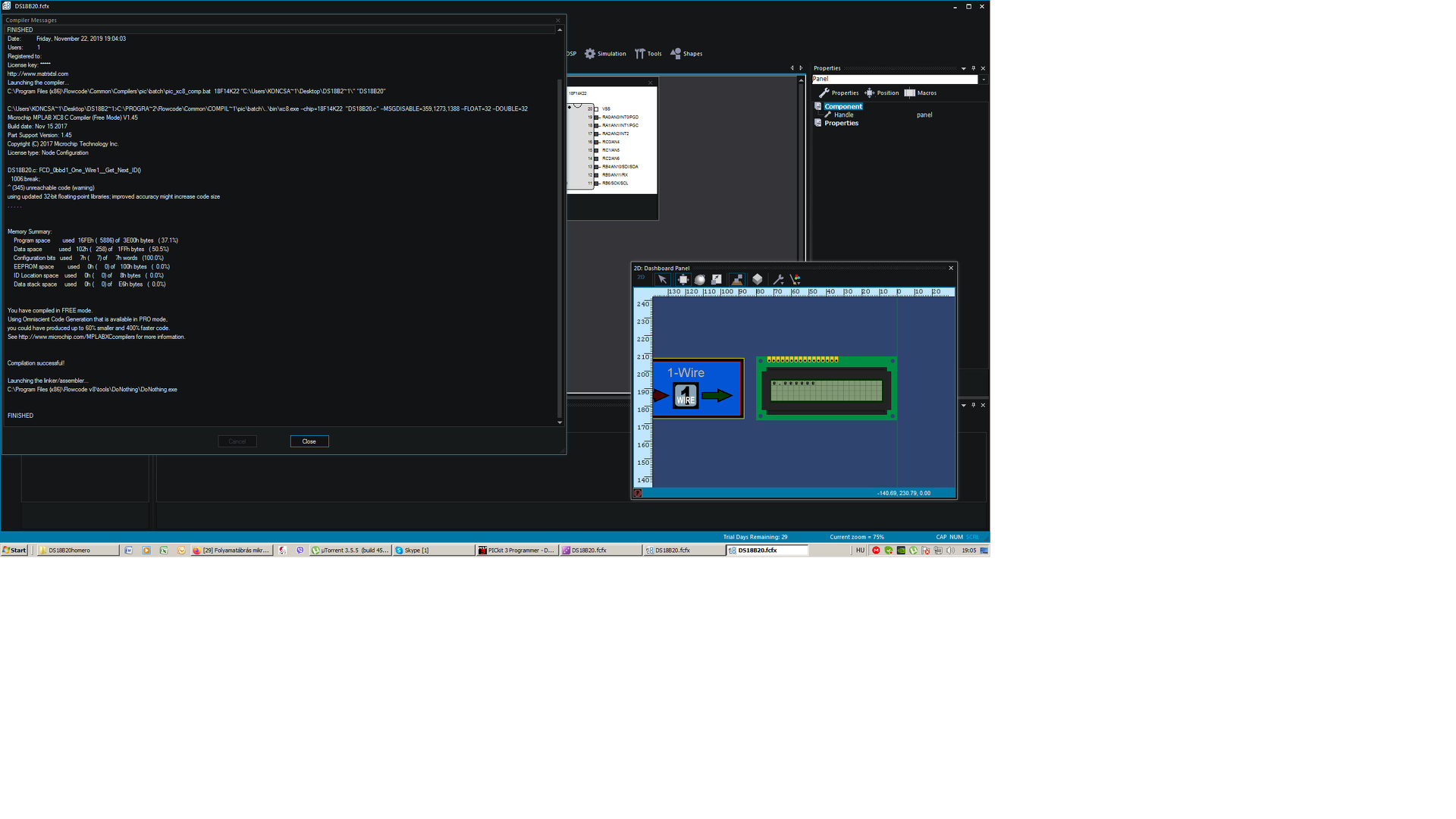

(#) Koncsar válasza Koncsar hozzászólására (») Nov 22, 2019 /
Lehet, hogy hiba van a fordításban.
(#) Bakman válasza Koncsar hozzászólására (») Nov 22, 2019 /
Legközelebb csak a fordító üzenetet fényképezd, nem/alig látni, mit ír.
(#) kaqkk válasza Koncsar hozzászólására (») Nov 22, 2019 /
A 18B20 init makró hiányzik .
(#) Koncsar hozzászólása Nov 22, 2019 /
Ennyi sajnos.
(#) kokozo válasza Bakman hozzászólására (») Nov 22, 2019 /
Azt írja Compilation success
(#) Koncsar válasza Bakman hozzászólására (») Nov 22, 2019 /
Rendben.

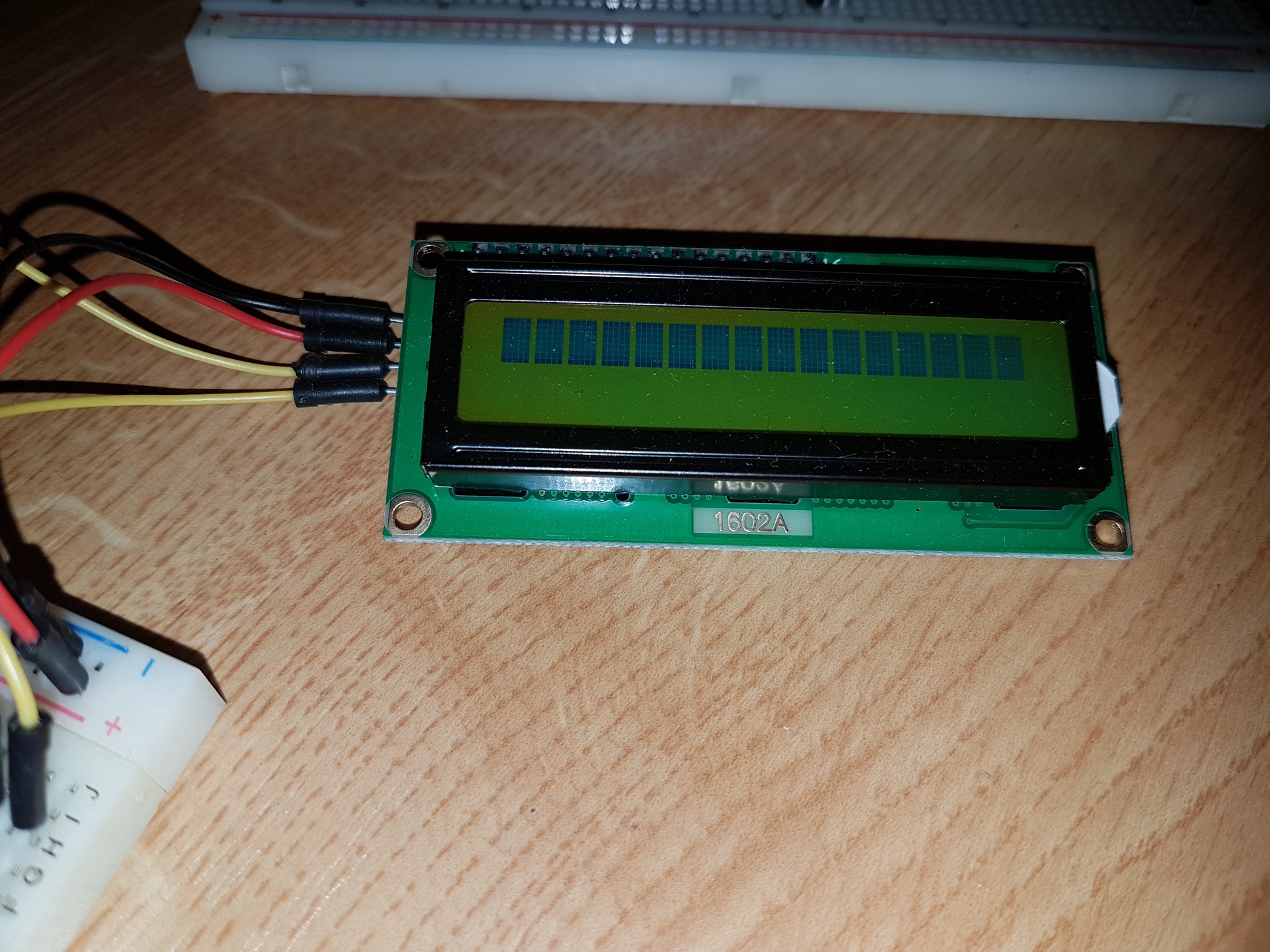

(#) kokozo válasza Koncsar hozzászólására (») Nov 22, 2019 /
1. lépés lcd élesztés 1 db számmal..
Target folder: C:\Users\KONCSA~1\Desktop\DS18B2~1

(#) Koncsar válasza kokozo hozzászólására (») Nov 22, 2019 /
Az LCD címzése rossz volt. 32 ről 39 re kellett tenni. Most már van 0.000000 kijelzésem. Hőfok nuku.
A hozzászólás módosítva: Nov 22, 2019
Sajnos még mindig bénázom. Nincs több ötlet, hogy miért nem ír ki hőfokot a drága?
Kevés embernek van Flowcode 8-as verziója, ezért megy a (nem) találgatás.
Flow6 ban is működnie kéne! Vagy nem? Most már van kijelzés, csak az érték nem jó. 15.5 Hiába melegítem a szenzort nem változik semmi.
