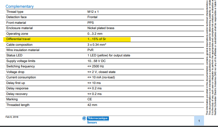

Szerintem az induktív szenzorok kapcsolási pontja eléggé szór. Én nem azokból építeném meg a végállást érzékelését. Nagy berendezéseken rendben van, ahol 5-10 mm szórás belefér. Kicsi induktív szenzornál lehet, hogy ennél kevesebb a szórás, de akkor sem tized mm alatti.
Én az optikai érzékelést részesíteném előnyben.
A végállás szenzorok X és Y tengelyen induktiv szenzorok (mindkét irányba ). Z tengelyen kapacitiv szenzor lesz az üveglap érzékeléséhez . Ezek a marógépemen pontosan dolgoznak . De a sorba kötésük nem is olyan egyszerű feladat főleg NPN szenzorok esetében. Most már meg van a megoldás, csak még az optóleválasztó vezérlőbe kötése nem egészen világos
Induktív szenzorról valami linket tudnál mutatni?
Én is ezekre gondoltam, de a pontosságával nekem nincsenek jó tapasztalataim.
Itt egy részlet egy Telemecanique szenzorról. A hozzászólás módosítva: Dec 4, 2019

Az a helyzet, hogy én a munkahelyemen igen drága profi gépet használtam/használok. Azon is optikai szenzor van.
