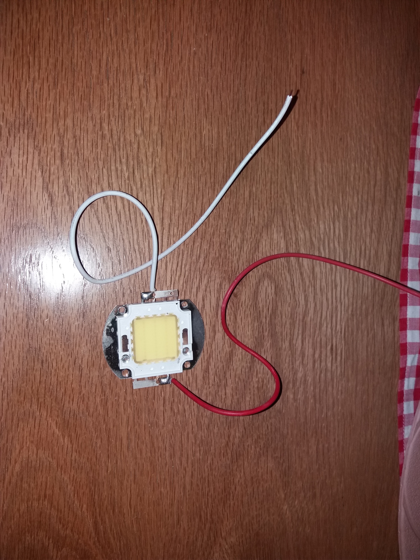

(#) Remci hozzászólása Nov 22, 2019 /
Találtam ma 3 db kidobott ledes fényvetőt, az egyiket szétszedtem. A képen látható led panel volt benne,semmi más. A házra sem volt fel írva hogy hány W-os lehet. Szerintetek ez a panel mekkora feszültséggel mehetett, vagy hogyan tudnám kipróbálni hogy jó-e, anélkül hogy tönkre tenném ha tényleg működő képes?
(#) bbalazs_ válasza Remci hozzászólására (») Nov 22, 2019 /
Ránézésre kb. 10W-os lehet, ezek általában 9-12V körül, nagyjából 800-1100mA-al mennek.
Az a baj, hogy a méret nem sok támpontot ad. 10-20-30W is lehet.
(#) Remci válasza bbalazs_ hozzászólására (») Nov 22, 2019 /
Közben kipróbáltam 12v-ról, de meg sem nyikkant. Utána 24v-ot adtam neki, ezzel már elkezdett világítani, de nagyobb tápegységem nincs, így nem tudtam tovább próbálni.
(#) nedudgi válasza Remci hozzászólására (») Nov 22, 2019 /
Párszáz mikroamper, esetleg egy-két milliamper áram esetén az elemi csipeket meg lehet számolni.
A nyitófeszültség mérhető 100mA árammal, ezt hárommal osztva megtudhatjuk, hány csip ven sorbakötve. Ezzel osztva az összes elemi csip számát, kiderülhet, hány van párhuzamosan. Ez jó kiindulási adat.
Viszont mindennek semmi jelentősége, mert a hűtőbordára szerelt LED addig terhelhető, amíg a réteghőmérséklet 70°C alatt van. Ha ennél több, az élettartam csökken.
Kérdés, hogy miért dobták ki azokat a fényvetőket. A LED, vagy meghajtó hibája lehet az ok. A mechanikai rész valószínűleg többet ér, mint a LED é meghajtója összesen.
Ne feszültséggel, hanem áramkorláttal tesztelj LEDet.
(#) Remci válasza nedudgi hozzászólására (») Nov 23, 2019 /
Köszi, akkor holnap méricskélek. Amúgy ez a méretét tekintve- csak a sárga részt mértem- 2,5cmx2,5cm. Valószínű hogy a meghajtó lett hibás,mert azt leszerelték róla.
„A nyitófeszültség mérhető 100mA árammal, ezt hárommal osztva megtudhatjuk, hány csip ven sorbakötve”
De itt megakadtam kissé. Miért hárommal kell osztani?
(#) nedudgi válasza Remci hozzászólására (») Nov 23, 2019 /
Azért kell elosztani, mert egy fehér LED nyitófeszültsége 100mA áramnál 3V körül van.
Másik lehetőség, hogy a LED hibás, és kimentették használható meghajót.
A hozzászólás módosítva: Nov 23, 2019
(#) elektrorudi válasza Remci hozzászólására (») Nov 24, 2019 /
Ha 11 chipet számolsz egy oszlopban és 3 oszlop van benne, akkor valószínűleg 30W-os. A 24V és a pislákolás éppen alkalmas arra, hogy megszámold a LED-eket. Ha valamelyik nem világít, vagy a többihez képest nagyon világít, akkor rossz az egész, ki lehet dobni. Ha egyenletesen dereng, akkor van esély rá hogy jó. Ezeket áramgenerátorról lehet működtetni, ahogy nedudgi írta. Kellene egy olyan táp, ami legalább 30V-ot produkál, és akkor 25-26V környékén már lehetne vizsgálni a chip-eket kükön-külön, hogy működnek-e?
(#) Remci válasza elektrorudi hozzászólására (») Nov 27, 2019 /
Köszönöm a segítséget, de úgy döntöttem hogy nem vesződöm vele. Az ebay-en találtam komplett led panelt meghajtóval egybe építve és úgy döntöttem hogy rendeltetek onnan pár db-ot. Így lesz tartalék is későbbre,ha netán tönkre menne. Közben megnéztem a másik kettőt is, az egyik működik,csak a mozgás érzékelőt vágták le róla, a másikban pár led kehes, Ha találok belevaló ledet, akkor lehet hogy kicserélem őket. Ha sikerül
(#) elektrorudi válasza Remci hozzászólására (») Nov 28, 2019 /
Ezekkel a LED reflektorokkal (úgy általában) nagyon rossz tapasztalatom van. Ránézésre, hűtőbordázott alumínium háza van, jó hővezetéssel. A valóság viszont az, hogy spiáter öntvényből készülnek, bűn rossz hővezetéssel. Gyakorlatilag, rövid időn belül megsülnek a LED-ek. Ezzel csak azt akartam mondani, hogy a LED panel, még nem minden.

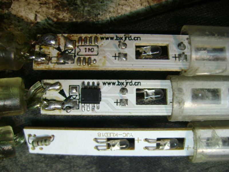

(#) (Felhasználó 122012) hozzászólása Dec 4, 2019 /
LED-es fényfűzér "meghalt".
Kérdésem a következő: Kínai piacon tömkelegével lehet ilyen LED-es kütyüket venni.
A képen látható IC beazonosítására kérnék segítséget, illetve, hogy a táplálása mekkora lehet (szerintem 5V körüli)
Amit lehet tudni: panelon ez a felirat szerepel: W8743 YJC-KLED18
Előre is köszönöm!
(#) wbt válasza (Felhasználó 122012) hozzászólására (») Dec 4, 2019 /
Tudtommal ez egy MCS51 magú nagysebességű uC. A tápfesz 5V.
(#) (Felhasználó 122012) válasza wbt hozzászólására (») Dec 5, 2019 /
Szóval leszedtem másik 2 panelről is, azon az egyiken 1421CN5E a másikon 1424CN5E felirat volt az alján ... érdekes, hogy nem a felső (tetején) van a felirat.
A hozzászólás módosítva: Dec 5, 2019
(#) wbt válasza (Felhasználó 122012) hozzászólására (») Dec 6, 2019 /
Az szerintem gyártási kód (pl. 2014 21. hete), sokszor lecsiszolják a típust.
(#) (Felhasználó 122012) válasza wbt hozzászólására (») Dec 6, 2019 /
OK, ez is egy válasz és a CN5E?
És ehhez mit szólsz?
minden kódot én sem tudhatok, viszont kínai oldalon létezik 8743 tip. MSC51-es uC. Csak hát ugye kicsit nehéz eligazodni, különben is a SW a lényeg, nem az IC. Az STC sorozatból pl. ki sem lehet olvasni a programot.

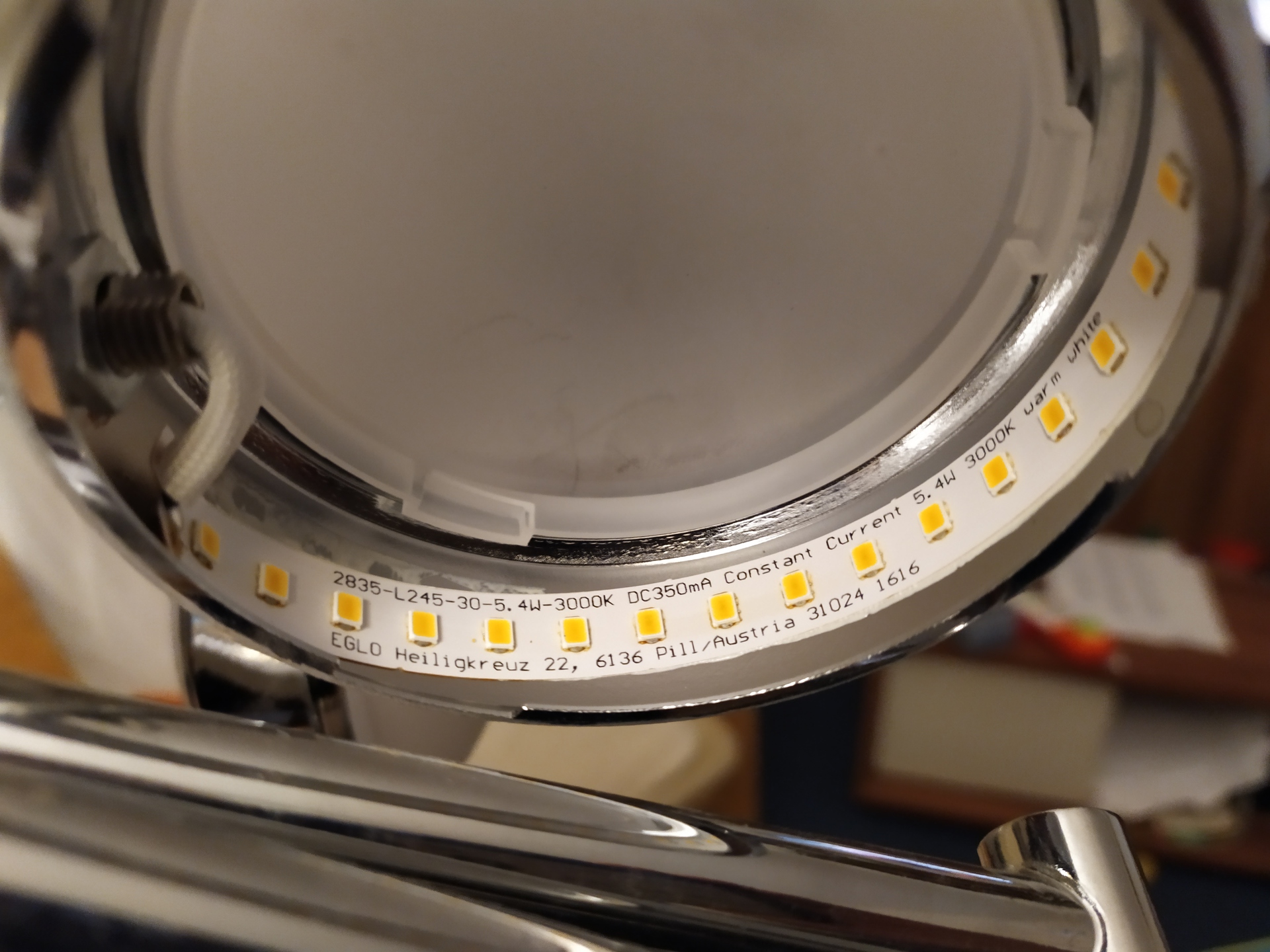

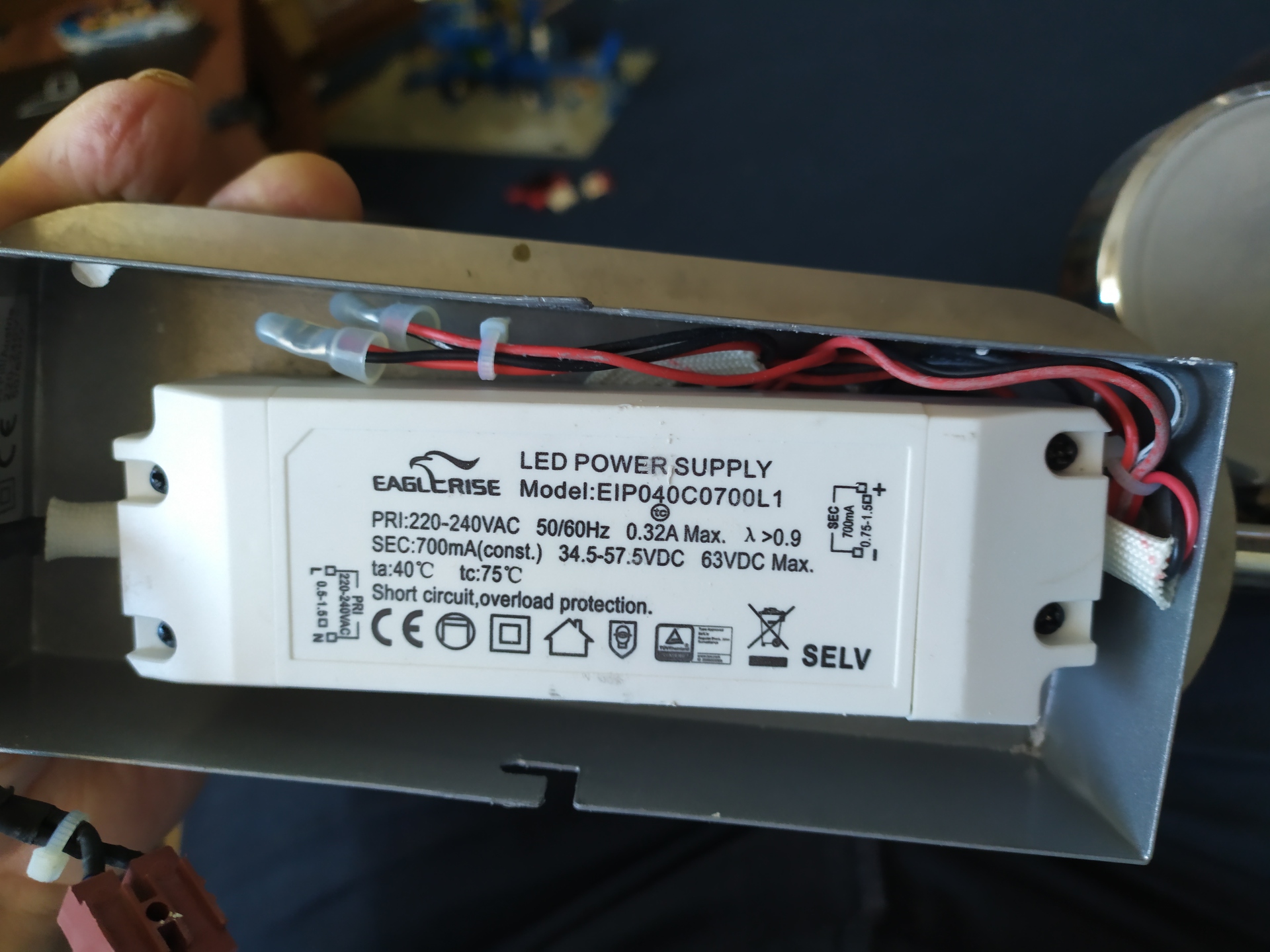

(#) geritwo hozzászólása Dec 16, 2019 /
Sziasztok, láttam volt már hasonló kérdés feljebb LED lámpa javítással kapcsolatban. Nekem a szobai plafonlámpám ment tönkre, amihez a gyártó már nem tud cserét biztosítani (EGLO, még talán lett volna garancia de elveszett, és már nincs a piacon.)
Ez egy két karos lámpa, először villódzani kezdett, aztán az egyik kar jobban, majd kialudt, majd a másik is. Ebből arra következtettem, hogy a trafó mehetett ki. A kérdés csak az, hogy okozhatta-e valami felszerelési hiba, vagy feszültség ingadozás, amit meg kellene nézni először a lakásban.
A másik kérdés meg az, hogy nagyon spéci VDC értékekkel rendelkező trafó van hozzá, lásd a képen, ez kiváltható lenne pl. ezzel?
Szerelni nem állnék neki magam, max. kicserélni. De azt sem tudtam megállapítani a trafó alapján, hogy ez a korábban is említett feszültség, vagy áramgenerátoros változat-e. Webshopban azonos paraméterekkel eddig semmit nem találtam, azért próbálok tanácsot kérni. Köszönöm!
(#) uniman válasza geritwo hozzászólására (») Dec 16, 2019 / 1
„arra következtettem”
Talán helytelenül...inkább a LED-ekkel történhetett valami.
(#) geritwo válasza uniman hozzászólására (») Dec 16, 2019 /
Ilyen led stripek rejtőznek benne. De ha gyanús, akkor nem kóklerkedek vele, elviszem valami szervizbe.
