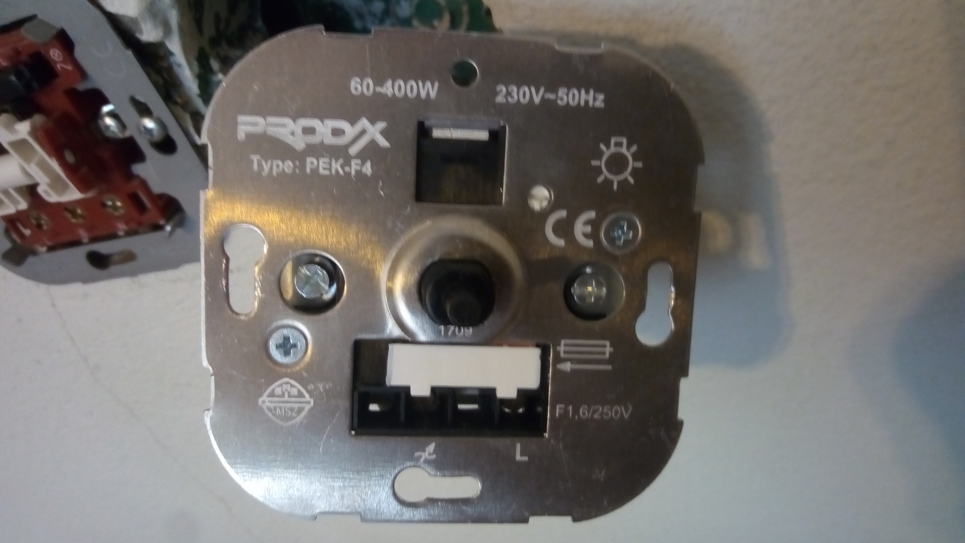

Egy 230V-os led szalagot hajtanék a képen látható dimmerrel. Működik is szépen, csak az a problémám hogy kikapcsolt állapotában is kiad 18-20 V Ac-t. Emiatt sötétben, igaz halványan, de világít. Mit lehetne tenni hogy a dimmer megmaradjon de a led szalag ne világítson ha nem kell?
A segítő válaszokat előre is köszönöm!

A konkrét összetevők ismerete nélkül, egy általános eszmefuttatás:
A dimmer 60W-nál nagyobb teljesítményre lett tervezve. Eléri a LEDszalag ezt a teljesítményt?
LED világítás valamennyi fényt produkál minimális, akár pár µA áram esetén is némi fényt. Ez csak egy igazi kapcsolóval szüntethető meg.
Kellő hosszúságú vezeték kapacitása a kapcsolóhoz már 50Hz frekvencián is átenged akkora áramot, ami elég a derengő fény megjelenéséhez.
A LEDszalag kondenzátorral megvalósított rövidrezárása megszüntetheti a jelenséget.

vajon mit szól egy fázishasítós dimmer a javasolt kondihoz ?
Inkább egy rc kör , vagyis köss sorba a söntkondival egy védő eellenállást.

Kb. 100Watt a teljesítménye, de mint írtam működik szépen. A lekapcsolt állapottal van a bajom.
De a kondenzátor akkor fogyasztani fog 0-24 -ben?
Zener diódában nem érdemes gondolkodni?

Lekapcsolt, vagy minimumra szabályzott dimmelőről van szó? Ismétlem nem ismerem az összetevőket. Direkt 230V a LEDszalag, vagy van ott egy tápegység is?
(#) baloghvl válasza nedudgi hozzászólására (») Nov 12, 2019 /
A tekerőgomb a letekerés végén kattan egyet. A led szalag egyből a 230V ra van kötve, annyi hogy egy kis kiöntött műanyag van még előtte. Szerintem egyenirányító lehet. Biztosan nem táp. A szalag 1 méterenként vágható, két szélén vezeték megy végig, méterenként megcsapolva.

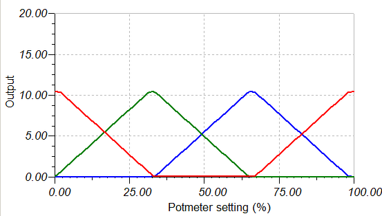

Olyan kapcsolást keresek, amiben egy potméterrel tudom állítani egy RGB led színét. Ez áll a legközelebb hozzá amire válaszoltam, de ebben ugye három van. A nappaliba csinálok hangulat világítást, és oda akarok valami olyat, hogy egy poti tekergetésével változzon a szín, de sajnos ilyet nem találtam sehol. Nem feltétel, hogy szabályos szivárvány legyen, ahogy végig tekerem tökéletesen megfelel ha össze-vissza változik tekerés közben, ami tetszik, ott úgy is megállunk

Én meg tudom rajzolni, hogy analóg módon hogyan lehet ezt megoldani. De a bonyolultsága miatt, nem biztos hogy Te ezt el fogod készíteni. (Akkor pedig minek fárasszam magam?..)
A feladat alapvetően kb. az, hogy tulajdonképpen egy háromfázisú jel pillanatértékeit kell előállítani a vezérlés számára, csak éppen nem az idő függvényében, hanem a poti elforgatása által leadott feszültség függvényében. Mint ahogy pld. a mellékelt ábrán látható. Utána még a DC/PWM átalakítást is el kell végezni a három csatornára.
De ez leginkább egy "analóg számítógépre" hasonlít, így lehet mikrokontrollerrel anyagtakarékosabb megoldás javasolható. Vagy veszel egy RGB szalagvezérlőt.

Nagyon köszönöm a válaszodat. Az összes kész mikrokontrolleres vezérléssel az a baj, hogy miután megkapja tápot vagy villog össze-vissza, vagy valami random színre áll fel... Az lesz, hogy megépítem ezt a három potisat, amit rajzoltál. Ennél egyszerűbb nincs. De tényleg köszönöm ,hogy foglalkoztál a dologgal

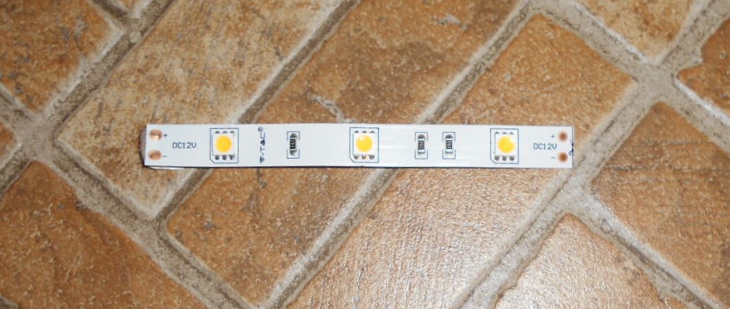

több éve elkezdett projekt (otthoni világítás korszerűsítés) befejezéséhez kellene még abból a LED szalagból, amiből anno sok méter beépítettem.
A gond az, hogy nem emlékszem a teljesítményére.
Van egy darabka belőle, azt lefényképeztem, és azt is tudom, hogy meleg fehér a színe, de azt nem tudom, hány wattos lehet. (Az üzlet meg végleg bezárt, ahol anno vettem.)
A képről meg tudjátok állapítani a teljesítményét? Vagy hogy deríthetném ki?

Meg tudod méri az áramot 12V tápfeszültségről? Mi az ellenállások értéke?
(#) teglascs válasza nedudgi hozzászólására (») Jan 30, 2020 /
Az ellenálláson 151 a felirat (151 Ohm?), az áramot holnap megkérem, köszi.
