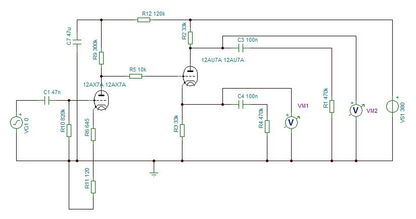

De hangsúlyozom, nem lehet egy kondiról egyértelműen kijelenteni hogy jó a másikról meg hogy rossz, mert attól is függ hogy milyen környezetben van. Szóval ami az enyémbe a legjobb az a tiédbe lehet hogy egyáltalán nem lesz jó és fordítva. A válogatást, csereberét nem lehet megúszni. Ráadásul ez egy olcsó, 1-2 eurós kondi, mégis jobban szerepel ebben mint ami hússzor ennyibe kerül. Idézet: Ez rendben is volna, én két félét láttam eddig, számtalan verzióban. Amit megcsináltam és nagyon jónak is tartok, azt az alábbi képen mellékelem, a csa7684 által felrakottat még nem építettem meg, de szándékomban áll egy próbát tenni vele. Azért is kérdezetem, hogy van-e valakinek erről tapasztalata, "jóhanguságügyileg". „Ez egy dc csatolt fázisfordító (katodinnal).”
E célra keresd az ECC832 csövet a JJ gyártja...
Kösz én is gondoltam rá még az elején, de úgy csináltam meg végül, hogy a két oldalt 1-1 csőfélre raktam, így kevésbé vagyok kötve a csőválasztásnál. Ezzel a megoldással mindkét funkcióra tetszőleges csőtípus használatára van lehetőségem.
Jó-jó ebben igazad van hogy úgy lehet variálni. És sokszor célszerű is...
Erre már én is gondoltam 6N1P, 6N2P felhasználásával.
Az nem gond hogy a feszültség erősítő fokozat viszonylag alacsony anódfesszel jár ezért a munkapontja görbe szakaszra esik? Lehet hogy betéve egy kondit ( elhagyva a DC csatolás) az első fokozat munkapontját egyenes szakaszra belőve jobb lenne?
Gondnak -gond, de Tudod a plusz kondi is csak ugyanúgy gond, "főleg ha WIMA". Egyébként teljesen igazad van, jelen esetben az ECC83-nak a 90V, mert kb. ennyi lesz az anódján, kicsit kevés, de azért ez már tökéletesen elegendő. Feljeb nem igazán célszerű menni, mert a katodincső(ECC82) Vkf feszültsége ezt behatárolja. Az ECC88/6N1P talán jobb ide mert kisebb anódfeszültség kell ezeknek, a 2. csőnek 6N2P-t nem próbáltam, de a Vkf értéke 100V, és ez tényleg kevés ide, ha csak nem emeled meg a fűttéspotenciált.
