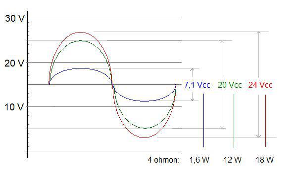

Nem keverem, 7,12Vcs-cs jött ki belőle. Siker élménynek most elég nekem az hogy kielégítő a hangereje (Nagyon hangos) hangszóróval hallgatva.

Oké.. akkor az 1.6 watt.

(#) ferci válasza Steven19 hozzászólására (») Dec 25, 2019 /
Akkor fussunk neki mégegyszer..
Azt írtad ( kérdezted ) tegnap, hogy:
...Mennyinek kellene lennie a csúcstól csúcsig kivehető jelnek?
Én elhiszem, hogy megfelelően hangos volt a teszt, nincs is abból vita, de a kivehető jel volt a kérdésed. Nem részleteztem, de a 7,12 Vcs-cs az ugye osztva 2,83-mal = 2,5 Veff és ez 4 ohmon 1.6 watt.
A kivehető jel ( Ucs-cs) pedig a mellékelt skicc alapján jó háromszoros is lehet, természetesen a megengedett torzítás tőled és az alkatrészektől is függ ( 3055 béta nagy kivezérlésnél, stb..) - még mennyivel növelheted meg.
Elnézést, de lusta vagyok szép színuszt szerkesztgetni 3 féle méretben..
(#) reloop válasza Steven19 hozzászólására (») Dec 25, 2019 /
Szia! Az áramkör sajátossága, a legnagyobb kimenő áram nem haladhatja meg a nyugalmi áram kétszeresét. A mérési eredményedből következhetne, hogy 2 Ohm-os a terhelésed, ami elég valószínűtlen. Ezért firtathatják a kollégák a mérésed megbízhatóságát.
Hány Ohmos a hangszóród?
A végtranzisztorok maradékfeszültsége 2-3 V, tehát a 30 V-os tápfeszültségből 24 Vpp kivezérelhető megfelelő nyugalmi áram esetén. Érts ez alatt 1,3 A - 8 Ohm, vagy 2,6 A - 4 Ohm értékeket.
(#) Steven19 válasza reloop hozzászólására (») Dec 26, 2019 /
Üdv. Az oszcilloszkópos mérést úgy végeztem hogy a kimenetre akasztottam 4Ohm/200W műterhelést és úgy mértem. Úgy gondolom hogy minden információt megadtam a körülményekről és azt hogy mit mértem. Egyszerűen azt a választ vártam hogy az adott körülmények között mennyinek kellene lennie a kimenő jelnek illetve a kivezérelhetőség mitől függ. Még nem végeztem mérést 8Ohm-os műterheléssel, pedig egyszerű lenne ugyanis a 4Ohm/200W 2db 8Ohm/100W-os ellenállásból tevődik össze. Amit eddig leszűrtem az az hogy a kimenő jel dióhéjban függ a tápfeszültségtől, a nyugalmi áramtól és a terhelő impedanciától.

Sziasztok. Megemeltem a nyugalmi áramot 1.3A-re és 8Ohmos terheléssel mérve a max torzítatlan kimenő jel 24Vcs-cs, a tápfeszültség 27V. Szerintem ez már jobb mint volt.
(#) ferci válasza Steven19 hozzászólására (») Jan 2, 2020 /
Ebben a szituációban tökéletes, tovább hegyezni felesleges ( pár tized voltér..).
