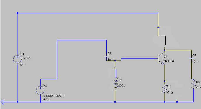

Nemrég írtam ide és küldtem egy rajzot frekvencia duplázóról,
és nem építettem meg még a gyakorlatban, de rájöttem egy régebbi ötletem,
ami osc. jelet erősítő miért nem működött.
Újraterveztem, itt a rajz. A cél minél nagyobb amplitúdójú, legyen a jel, és ha
négyszögesedik a jel az se baj.
(#) tnl válasza tnl hozzászólására (») Dec 19, 2019 /
A rajzon rajtamaradt egy hiba, az osc. nem 400KHz hanem 3-10 Mhz lehet.
Alacsonyabb frekvenciához nagyobb fojtó kell.
(#) Kera_Will válasza tnl hozzászólására (») Dec 19, 2019 / 2
Munkaellenállás nélkül nem fog a tranzisztor erősíteni.
Avagy ez földelt kollektoros lenne?
Akkor meg az emitteren van a munkaellenállás , és akkor csak áramot erősít Au < 1 .
A kicsatoló kondinak ekkor emitteren kéne lennie.
Bázis nincs előfeszítve , így akkor C osztályban dolgozik , kissé torz "szinusz sapkákat" állítva elő.
Ha oszci erősítő elválasztónak szántad, akkor így inkább csak terhelés az oszci számára is.
Ilyen munkapontokat inkább CW adó végfoknak szoktak beállítani , nem tehermentesítő, elválasztó erősítőnek.
A hozzászólás módosítva: Dec 19, 2019
(#) pucuka válasza tnl hozzászólására (») Dec 19, 2019 / 1
Lemaradt a kollektor körből a harmonikusra hangolt rezgőkör. Az emitterköri ellenállás lehetne kisebb is, oda 1 Ω -ot szoktunk tenni, hogy a tranzisztor áramát mérni lehessen. A kollektor köri rezgőkörön feszültség maximumnál, a tranzisztor áramának minimuma mellett van a sokszorozó jól hangolva.

(#) tnl válasza Kera_Will hozzászólására (») Dec 19, 2019 /
Nem szinusz, hanem minél erősebb és minél hamarabb a csúcsra ugró, négyszög
szerű jel a cél annak idején csináltam egy tranzisztorral a 4066 kapcsoló mixer
meghajtására, de nem működött, a mostani rajzom a ezzel a fojtótekercses
C osztályú(de rezgőkörtelen) kapcsolással szerintem menne. Mindenesetre
az erősítést néhány hónapja már megoldottam először 4011 ic-vel, majd a
4066 egy másik portját tranzisztorként üzemeltetve.
Egy relative gyenge szinuszból kellet volna, egy erős négyszög jel, de egy erős
szinusz is megfelel a 4066 kapcsolgatására.

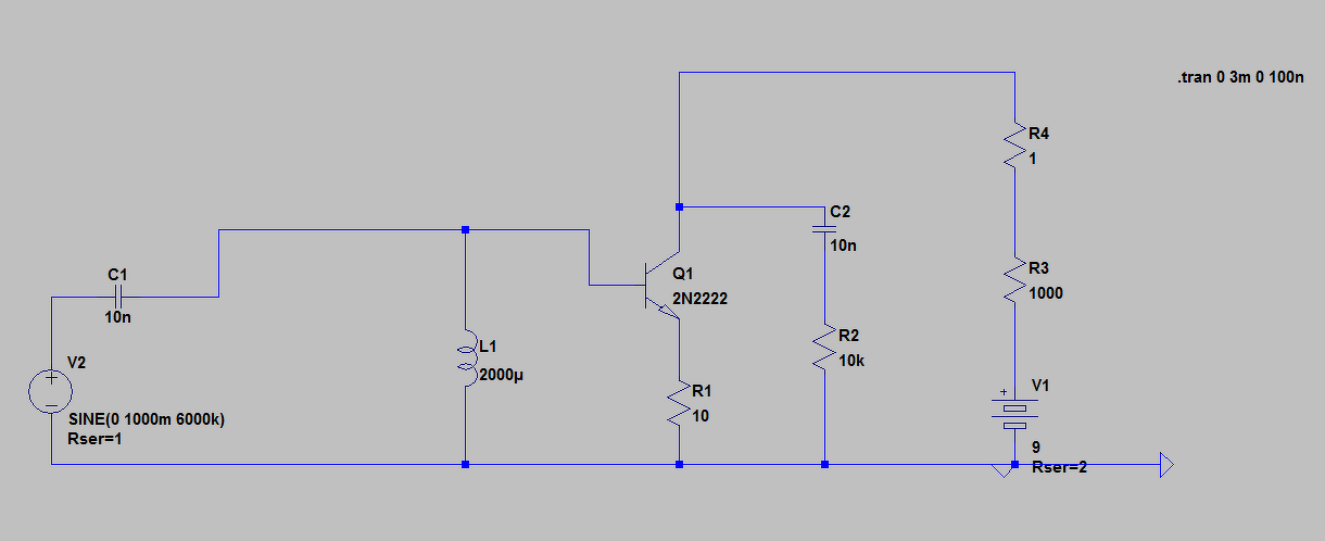

Raktam bele munkaellenállást (2 -is)
Az r1-nek lenne a feladata, hogy növekedjen a bemeneti ellenállás,
mert így tényleg terheli az osc.-ot. Ha r1-et megnövelem 100 ohmra
tizedére csökken az osc. terhelés, de az amplitúdó csak 3v lesz a 9 helyett.
R3 helyére fojtót rakva jobbnak tűnik.
(#) szoftveres válasza tnl hozzászólására (») Dec 20, 2019 / 1
C osztályú erösítöben a kollektorkörbe semmiképp sem raknék fojtót - a fojtó megpróbálja fenntartani a kollektoráramot, esetlegesen a tranzisztor kollektorán túllépve a max megengedett feszültségértéket.
Gondolj a 9v-os elemmel és fojtóval felvillantott glimm-lámpára (a glimm lámpa gyújtófeszültsége valahol 70v-nál van)

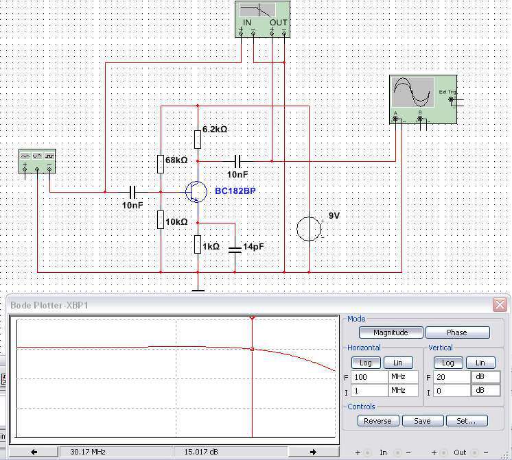

(#) sdrlab válasza tnl hozzászólására (») Dec 20, 2019 / 2
Rajzoltam neked egy alapot. Kb 30MHz-ig az adott értékekkel alig csökken az amplitúdó..., kb >5Vpp csinál 1Vpp-ből
