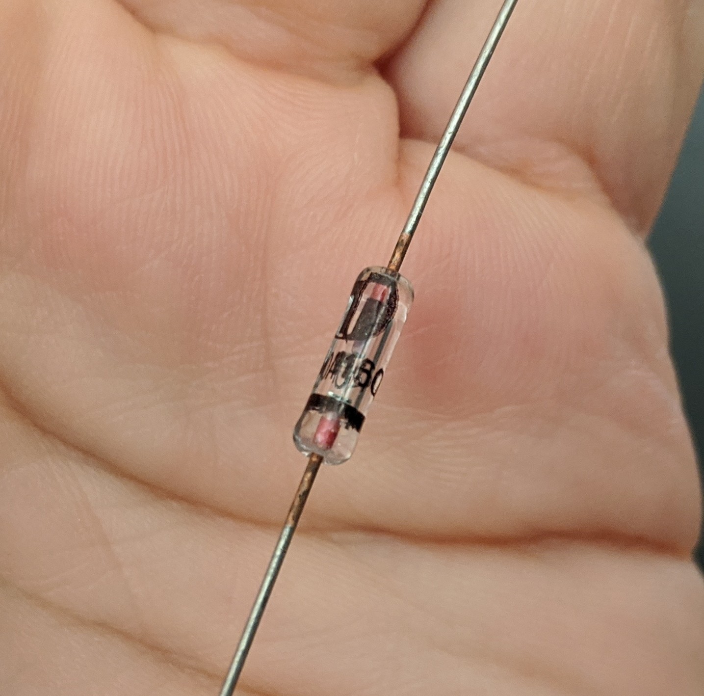

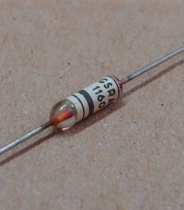

(#) szoftveres hozzászólása Dec 11, 2019 / 1
Tudja esetleg valaki hogy Tungsram OA1160 dióda verziókból (sárga/fehérre festett, illetve festetlen üveg) melyik volt elöbb kronológiailag? Volt valamilyen technológiai váltás is, vagy csak pusztán a megjelenés változott?
(#) kadarist válasza szoftveres hozzászólására (») Dec 11, 2019 / 1
Szia! A telibe festett volt korábban, a fekete nyomatos az újabb kivitel. Paraméterekben nem lehet különösebben nagy változás, hisz a típusszám ugyanaz.
(#) gerenk válasza szoftveres hozzászólására (») Dec 11, 2019 /
Szia! A sárga a legrégebbi.
A hozzászólás módosítva: Dec 11, 2019

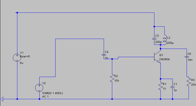

(#) tnl hozzászólása Dec 16, 2019 /
Szerintetek az alábbi egyszerű frekvenciakétszerező mennyire válna
be a gyakorlatban, 14MHz-n ?
(A rajzon 400-ból csinál 800 KHz-t)
(#) sdrlab válasza tnl hozzászólására (») Dec 16, 2019 / 1
Gondolom az elvét ismered?! Jó nagy torzítású fokozat, mely előállítja a kívánt felharmonikust is, majd a konkrét frekvencia kiválasztása rezgőkörrel...
Ez ebben a kapcsolásban kb teljesül is, tehát nincs vele baj.
Mondjuk, ha konkrétan frekvencia duplázásról van szó, sokkal jobba hatásfokú a kétutas egyenirányítón alapuló duplázó!(kb ahogy a hálózati 50Hz frekiből 100Hz lesz kétutas egyenirányítónál)
(#) pucuka válasza tnl hozzászólására (») Dec 16, 2019 / 2
Ha a 10 k bázisellenállás helyett kisebb értékű ellenállást, vagy fojtót teszel, a tranzisztor "C" osztályba kerül, és viszonylag nagyjelű meghajtás esetén rendesen lesznek felharmonikusok.
Ilyen formában a 10 k ellenállásnak nem sok értelme van, a tranzisztor Rbb' ellenállása mellett.
Lényegében c osztályú erősítőnek gondolom, 10k ami lehetne inkább 100K
tartja alacsonyan a bázisfeszültséget, hogy a tranzisztor nehogy a nyitófeszültség
alatt kinyisson.
(#) pucuka válasza tnl hozzászólására (») Dec 16, 2019 / 1
A tranzisztor bázis emitter diódájának dinamikus ellenállása nagyon kicsi. Ezzel párhuzamosan kapcsolni Ohmos ellenállást nem sok értelme van. A "C" osztályú erősítőknél ez ez ellenállás max pár száz Ohm, de pl. teljesítmény tranzisztoroknál 10 ohm körüli, vagy egyenesen egy fojtó tekercs.
A 10 kOhm ellenállással nagyjából "B" osztályba áll, ugyan ez is elég lehet a kétszerezéshez, de C osztályban a harmonikus tartalom szintje nagyobb, amiből könnyebben "válogathatsz".
(#) bigrobi válasza tnl hozzászólására (») Dec 16, 2019 /
Nem a + ra vagya a kollektorra kellene hogy kössed azt az ellenállást, ami elég kicsinek tűnik nekem. Vagy inkább 2 ellenállással állítsd be a bázist.
(#) bigrobi válasza bigrobi hozzászólására (») Dec 16, 2019 /
Ja freki duplázó, akkor lehet nem jók a tanácsok.
(#) pucuka válasza bigrobi hozzászólására (») Dec 16, 2019 / 1
A tanácsaid az "A" osztályú beállításra vonatkoznak, a megfelelő munkaponti bázisáram biztosítására.
(#) szoftveres válasza tnl hozzászólására (») Dec 17, 2019 / 2
A 10k ellenállást tényleg nem ártana lecserélni valamire aminek az ohmikus ellenállása kisebb (pl. kisebb értékű ellenállás és/vagy fojtó).
A probléma, hogy C osztályban a tranzisztor b-e diódája alapesetben zárva van, a jel nyitogatja ki minden pozitív félperiódus alatt. A C4 (1n) kondenzátor ilyenkor pozitív irányban feltöltődik, viszont visszairányban csak a 10k ellenálláson tud kisülni, jóval lassabban. Tehát a C4 kondenzátor mind jobban feltöltődik és lezárva tartja a tranzisztort. Emiatt a tranzisztor csak a bemenő jel legfelsőbb csúcsain, R2 értékétől függően a jel 1-2%-ában működik. (keress rá ezekre a kifejezésekre: "grid leak", "diagonal distortion", stb..)
A fennti hatás egyébként az emitterkörben lévő R1-C1 tagokra is érvényes. C1 is ugyanúgy feltöltődik, majd csak az R1 ellenálláson van lehetősége kisülni, ezzel eltolva a b-e nyitófeszültségét.
R2 helyett egy fojtó egyenáramú levezetést és kisülési lehetőséget biztosít a C4 kondenzátornak, ezáltal a tranzisztor a jel 40-50%-ában is működhet, sokkal hatékonyabb erősítést adva a fokozatnak. Az R1-C1 pedig elhagyható (illetve helyettük egy kis értékű, pl. 100 ohmos ellenállással a fokozat bemenő ellenállása praktikusan növelhető a kívánt értékre).
(#) tnl válasza szoftveres hozzászólására (») Dec 17, 2019 / 1
Megcsináltam a módosításokat, így már szimulátorban jól működik!
