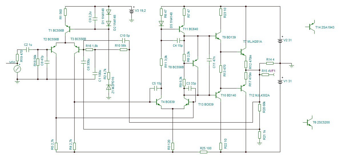

Igen egy külső kettős táppal való meghajtás egyértelműen leegyszerűsítené a hiba behatárolást.
(#) mlaci989 válasza eyess hozzászólására (») Jan 13, 2020 /
Negatív oldal rendben van. Pozitívból marad le 2 Volt.
(#) eyess válasza mlaci989 hozzászólására (») Jan 13, 2020 /
Akkor azért van lebegés .Vagy nem jó a táp azon része , vagy valami rángatja a tápot , és a stab próbálja vissza húzni.
(#) reloop válasza eyess hozzászólására (») Jan 13, 2020 /
A kapcsolás nem áll fejre 24 V-tól. A -12 V megy a testre, a +12 V pedig kiváltja a segédtápot.
A JP13 összeköttetést kell megszakítanod a D451 felőli végénél, ide megy a +24 V. A testet (-12 V) JP21-re fogatnám, ha az valóban test és jól hozzáférhető.
Szerk.: nem tudom a tápod milyen konstrukció, ajánlott a tápfeleket egy-egy 1k-s ellenállással beterhelned.

A 24 Voltos segédtáppal megszűnt a 400-as oldali zavar. Viszont továbbra is lebegünk. Érdekes hogy most ellentétesen lebegnek. Egyik le még a másik föl. Letekert mélynél szinte megáll a jelenség. Kiemeltnél meg fokozódik.
(#) reloop válasza mlaci989 hozzászólására (») Jan 13, 2020 /
A C556-ot és párját cserélted emlékezetem szerint. A jelenség kiértékelhetősége érdekében tegyél melléjük/helyettük egy-egy jóval nagyobb kapacitást.
A hozzászólás módosítva: Jan 13, 2020
(#) mlaci989 válasza reloop hozzászólására (») Jan 13, 2020 /
Igen cserélve lettek. Megfejeltem őket +1000-1000uf al. Jó ideig lengtek le-föl a hullámok mire beállt a rendszer. De továbbra is lebegnek. Szintén ellenütemben.
Az F51, és az F52 biztosítékokat emeld már ki légyszíves, és kérnék egy mérés a trafó szekunder oldalán váltó feszültségben mindkét oldalára nézve testhez képest.zárjuk már ki azt , hogy egyáltalán nem a már a trafótól elindul ez az egész lebegés .A mérést hosszabb ideig kellene elvégezni , tehát nem csak ráteszed , és kész , hanem , hogy ott esetlegesen lehet már e látni egyfajta lebegést .
Rálestem és semmi lebegés szekunder oldalon. Tökéletesen egyforma mind 2 oldal.
Az jó mert akkor egy biztos pontunk már van.A következő lépés az lenne nem tudom van e két műszered .Azokat az F51, és 52 helyére amper mérés állásban kellene mérni , és most már rendes üzemi állapot kellene.Itt arra volnék kíváncsi , hogy ténylegesen melyik oldali táp ugrálhat.Mert lehet , hogy a +19v nem +19v , de lehet pont a másik oldal ugrálgat.Így ha meglesz melyik oldali táp lesz a ludas , akkor már eltudunk indulni abba az irányba.
(#) eyess válasza eyess hozzászólására (») Jan 13, 2020 /
És ha még szkóp is lenne a kimeneten , akkor aztán pont le tudnád olvasni , hogy melyik oldali tápra reagál ez a lebegés.
Rendes üzemi állapot.? Lóg az erősítő bele minden felé. Segédtáp lekötve itt-ott megpatkolva +kondik +ellenállások... Ma már nem rakom össze. Kimenetek lengenek de miért? Holnap megejtek egy kiadós mosást az egész panelnak. Nem túl koszos de ki tudja.
Ok nem gondoltam , hogy ennyire szét van.Ha ez a mérés beigazolja azt , hogy a tápok nem változnak , viszont a kimeneten akkor is meg lesz ez a lebegés , akkor én arra gondolok , hogy gerjedés áll fenn.mégpedig a nem megfelelő tranzisztorok miatt .De ott is arra , hogy nagy szórások lehetnek , és ezért van a kimeneten ez a lebegés.
Könnyen lehet. Mert nem kívülről szedi össze az biztos.
Bocs, hogy feleslegesen fárasztottalak vele, kiveheted őket. Szántam rá időt és kiszámoltam a visszacsatoló ág fázistolását, hogy onnan származhat-e a lengés, de nincs benne hiba.
A +24 V segédtáp egyelőre maradjon.
A Q452, Q552 mehet vissza eredeti bekötés szerint, de cseréld le mindkettőt, Ügyelj az ECB lábkiosztásra. Bármely általános PNP tranyó megfelel, max. 30 V kerül rá.

Én nem látok a visszacsatoló ágban olyan fázistolást, ami alacsony frekvenciás lengést okozhatna. Viszont elgondolkodtam az ellenütemű lengésen. A két oldal nem csak az áramgenerátornál közös, hanem a hangszínszabályozó potmétereknél is - ha ott van valamilyen áthallás, aminek nem kellene lennie. Hozzájön még a hangszín szabályozót kikapcsoló kapcsoló esetleges hibája is ( ami eleve rosszul van rajzolva a kapcsolási rajzon..). Ez a lengés úgy néz ki, mintha beállna a lengési feltétel nagyfrekvencián, amit leintegrál valami és az amplitúdó növekedésével a feltétel megszűnik. Már ha nagyfrekis gerjedésről van szó.
Körbe kellene nézni a hangszínszabályozó potméter, az oda vezető vezetékek, a testre menő alkatrészek lábai és az oda menő test körül.

(#) reloop válasza highand hozzászólására (») Jan 14, 2020 /
A panel tele van átkötésekkel, már kértem ezek ellenőrzését.
Szintúgy kértem a hangszín kapcsoló megjáratását.
A beszámolóból az derült ki, lineáris állásban is jelen van a hullámzás, a hangszín potik középállásának megfelelő mértékű a lengés.
A fázistolást tényleg rendben, magam is berajzoltam a szimulátorba. A gyanú ott merült fel, hogy bekapcsolt hangszínnél, a mély szabályzó vágásra állítva minimálisra csökkenti a hibát, kiemelésnél pedig megnöveli. Arra jutottam, hogy itt csak közönséges amplitúdó szabályzás valósul meg.
Két célt tűztem ki, egyik a diff. erősítő emitterköri áramgenerátor rendberakása, mert ott detektált hiba van. A másik, szeparálni a két csatornát és egyszerre, csak egyet-egyet áram alá helyezni. Ennek négy eredménye lehet: egyik, másik, mindkettő, egyik sem lebeg szólóban.

(#) mlaci989 válasza reloop hozzászólására (») Jan 14, 2020 /
Átkötések átvizsgálva,nem találtam szakadtat vagy repedt forrasztást. Habár pár helyen nagy gumók vannak a szemekre forrasztva. Esetleg leszippantom és újból forrasztom. Hangszín kapcsoló,potméterek megjáratva + kontakt spray. Lemosva a panel. +24 Voltot lekötve csak az 500-as oldal lebeg. 400-as oldal nyugton marad.

(#) highand válasza reloop hozzászólására (») Jan 14, 2020 /
Nekem van ilyen ellenütemű lengéssel kapcsolatban tapasztalatom. Anno a hip-hop áramkörök csináltak ilyet, ha teljesen szimmertikusra volt kötve és beállítva a kereszt visszacsatolás. Mi van akkor, ha a mély hangszínnél a potikhoz vezető kábel, hangszínszabályozó kapcsolónál jobb-bal csere történt? Ettől még fog működni a hangszín szabályozás, de a bal oldal kapja a jobb oldal visszacsatolását és fordítva. És ez lengésre vezet, amig nem egyforma lesz a kondik töltése. Akkor megszűnik. Egyben meg is magyarázná az ellenütemű lengést.
