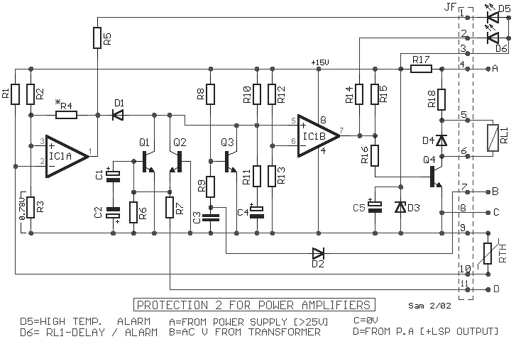

Sziasztkok!
Érdeklődnék, hogy ezt a kapcsolást megépítette már valaki? Illetve mi a véleményetek róla?
Arra lennék kíváncsi, hogy a mellékelt kapcsolásban hogyan oldják meg a hangsugárzók védelmét. Ez egy Panasonic SA- AK22 "zenedoboz" végfokának sematikja. Ha pusztul a végfok IC, akkor mi védi meg a rákapcsolt hangsugárzókat. Azt látom, hogy van egy DC detektáló rész, ami gondolom küldi az infót a CPU-nak, ha DC van a kimeneten, de hogyan történik a beavatkozás? |
