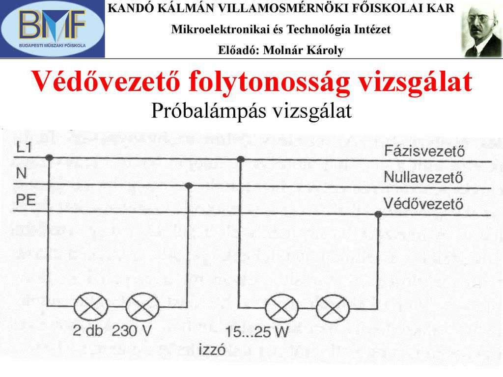

(#) gyuszo válasza vpvpvp hozzászólására (») Jan 19, 2020 /
Van olyan sejtésem, hogy a felcserélés oka az alumínium vezeték szakadása, törése miatt történt korábban.
(#) (Felhasználó 122012) válasza vpvpvp hozzászólására (») Jan 19, 2020 /
Egy sima 220V-os izzóval ... és egy fázisceruzával.
Fázist megállapítani, hogy melyik (fázisceruzával!), majd az izzót a fázishoz és "föld" majd "védőföld", ha a "föld"-nél leold, akkor fel van cserélve ...
A hozzászólás módosítva: Jan 19, 2020

(#) Atis57 válasza gyuszo hozzászólására (») Jan 19, 2020 1 /
Fi relé nélkül islehet -Voltmérővel.
Áramtalanit, szétszedi az N-PE kötést -vagy ha van Nulbontó akkor azt.
A két oldalára beköt, 1 autó/vagy más akkut.
igy a Voltmérővel már csak a polaritást kell nézni .PL; + a Nu és a -a PE .

(#) Atis57 válasza dB_Thunder hozzászólására (») Jan 19, 2020 /
A Régebbi szabvány ezt ajánlotta;
A mostaniban meg , ezzel egyenértékű megoldás......
Csak ezek nem életszerűek mert 1 üzemben /irodában kapsz-e 1-2 nap üzemszünetet?

(#) dB_Thunder válasza Atis57 hozzászólására (») Jan 21, 2020 /
..és ha valahol lesz egy ilyen átkötés amit pirossal jelöltem, de te valamiért nem találod meg, akkor jön a Bakman által említett szikraeső! Főleg ha autóakkut használsz...
Szerintem aki ezt a kitalálta az sem volt a helyzete magaslatán...
Üzemekben is szokott lenni decemberi leállás, energiamentes nap, TMK, hétvége, éjszaka, vagy bármi amikor lehet ezt csinálni!
Ha nem, akkor meg nem fontos ez a munka!!! És egyen kefét a megrendelő!
Amit én mondtam az meg pár óra... csak kell hozzá némi ész is..
(#) proba válasza dB_Thunder hozzászólására (») Jan 21, 2020 /
Ez is egy módszer, lehetnek helyzetek, amikor gyorsabb a többinél. Annyi módosítással, az induló oldalon is kell egy izzó az akkuval/laposelemmel sorba. Így már rátételnél kiderül a piros átkötés ( és nincs szikra) Ha jól látható helyre kerül az égő, akár folyamatosan rajta maradhat, a gyorsabb hibakereséshez.
(#) Atis57 válasza dB_Thunder hozzászólására (») Jan 21, 2020 /
Eddig hányszor kerestél már PE-N cserét?
mert a kb 30 év alatt (felülvizsgálat ) olyan 5 X . nagyon ritkán kell ilyet csinálni.
