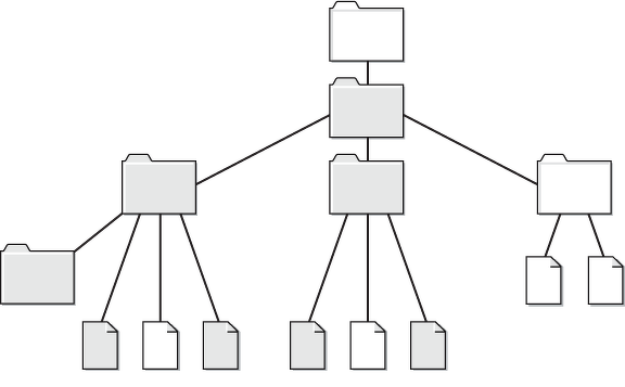

(#) kameleon2 válasza pucuka hozzászólására (») Feb 3, 2020 /
Ha rendesen ki van alakítva EPH csomópont, akkor nem lehet földhurok.
(#) pucuka válasza kameleon2 hozzászólására (») Feb 3, 2020 /
Igen, csak ha a védővezető 30 m -nél hosszabb, az már nagyfrekvenciásan nem földpotenciál. Ha meg megint leföldeled, akkor ott a földhurok, amit egy jóképű villám jól meggerjeszt. Aztán emelik a kalapjukat az ÍC -k a jól összeföldelt berendezésekben. Volt már ilyen, igaz nem lakóépületben. De az ördög, nem alszik.
A hozzászólás módosítva: Feb 3, 2020
A földeléssel primer tapasztalataim vannak. Ha van földelés - még ha magasabb is az ellenállása a hosszabb vezeték miatt, de nincs földhurok - az a kisebb baj. Én a saját bőrömön tapasztaltam meg, mennyire nem mindegy, hogyan van kialakítva a földelés. Ha "FA" szerkezetű, akkor jól tud működni. Azaz mindig kell egy törzs - ez a földpontod. Ha mindig a törzs felé földelsz - egyszerűen nem tud hurok képződni. Most éppen jobb ábrát nem találtam, de a könyvtárszerkezet is hasonlóan épül fel a számítógépeknél. Én ezt követem évek óta - és nincs gond. Nyilván ez családi házas övezetben 100%, de egy ipari projekt más, összetettebb. Arra érdemes még figyelni, hogy a keresztmetszetek is megfelelhessenek a "FA" felépítésnek. Azaz ahol a törzs van, ott kell legizmosabb legyen a vezetéked.
(#) Atis57 válasza kameleon2 hozzászólására (») Feb 3, 2020 /
Szép ábra !
De ha ebből 4-t egymás mellé teszünk?S berajzoljuk a vas csöveket is. ? viz, gáz szellőzés, fűtés.
No és a földelések?
Akkor mi lessz a hurkokkal.? Mert a hálózat vezetékei is mindnehová bemennek.

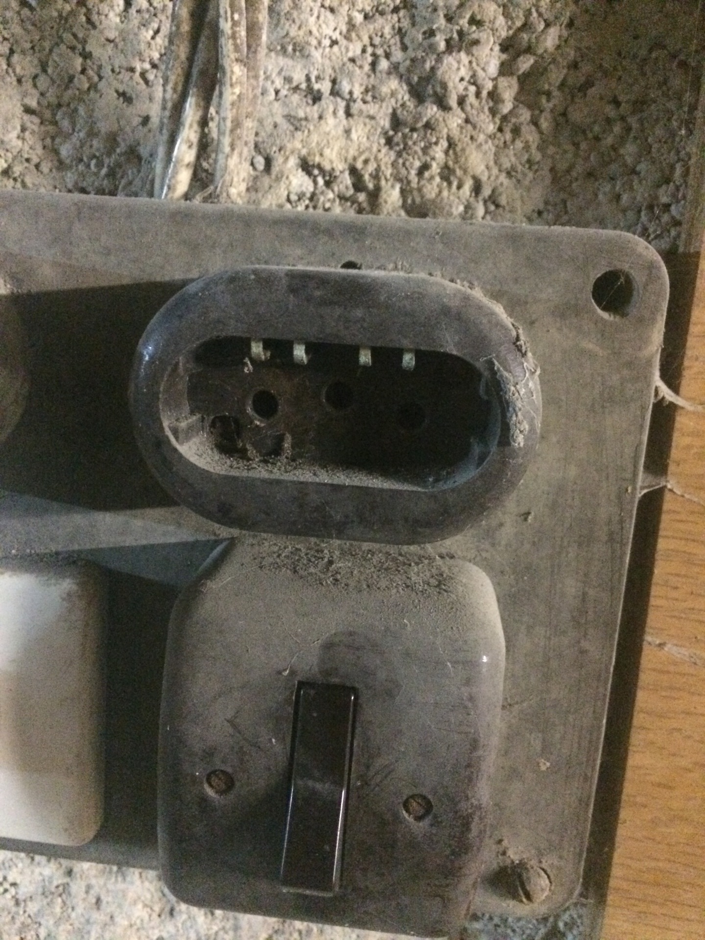

Ilyen regi 3 fazisos műhely csatlakozónak melyik a földelő érintkezője (zöld/sarga)?
(#) Gafly válasza kapitany14 hozzászólására (») Feb 5, 2020 /
Ne legyen igazam, de nagy valószínűséggel (>50%) össze van kötve a kettő...
Bontás/nézés/mérés nélkül semmit...
Valamint cseréld le (fázis sorrendre vigyázni!), ha már a kérdés is felmerült...
A hozzászólás módosítva: Feb 5, 2020
(#) KTobi válasza kapitany14 hozzászólására (») Feb 5, 2020 /
Normál szerelésnél (nézed a konnektort elölről, és alul vannak a "segédérintkezők)" a bal oldali.
Így rémlett és a netten rákeresve is ezt találtam. Ha nem ősrégi, mikor megbontod jelölve van benne (bele van öntve). Ma már más bevonatú is a két érintkező.
Példa
(#) kapitany14 válasza KTobi hozzászólására (») Feb 5, 2020 /
Szétszedtem, mind a kettő érintkező mellett van földelési jelzés, egyiknél be van karikázva a másiknál nincs...
