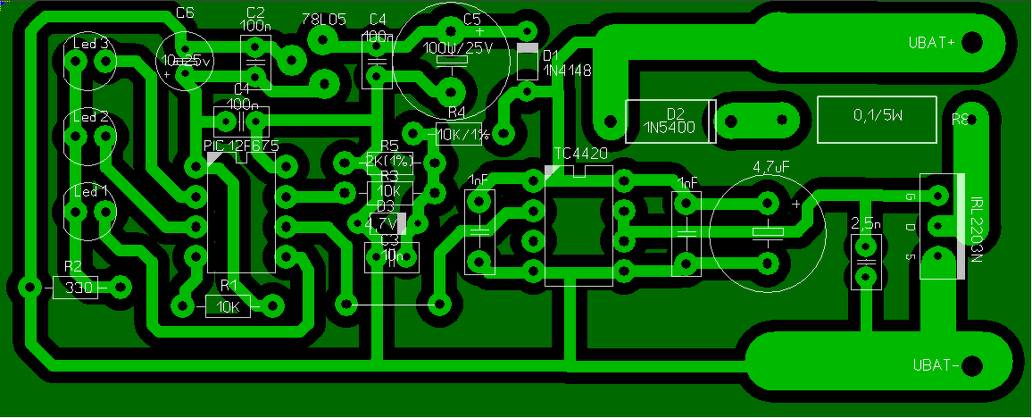

(#) bubuszoft hozzászólása Feb 19, 2020 /
Át tudnátok nézni az áramkört, hogy jól csináltam-e a fetdriver bekötését? Ilyenkor csak direktbe kötöm a Pic lábát a driverre? Köszönöm szépen előre is.

(#) bubuszoft válasza bitmixer hozzászólására (») Feb 19, 2020 /
Egy 116A fetet daktam bele, egy N csatolóst, amikor elkezd a pic kiadni feszt, a nulladik másodpercnél van nagy áramfelvétele, nem véletlen a fet driver. ez a tipus kinyírja a pic-et az tuti, ha nincs drive beletakva.
Na itt az áramkör, remélem jól csináltam
(#) Bakman válasza bubuszoft hozzászólására (») Feb 19, 2020 /
A kontroller kimenetén, amelyik a TC4420 bemenete felé megy, nincs lehúzó ellenállás (10 kOhm). A TC4420 kimenetén nincs lehúzó ellenállás (10 kOhm), ellenben van kondenzátor, ami egyenesen káros (2.5 nF). A TC4420 kimenetén nincs soros ellenállás (5 Ohm/1W). TC4420 táplábaihoz 100 nF kell, nem 1 nF. A feszültségméréshez nem kell soros ellenállás (R3), csak rontja a pontosságot. Ha az MCLR lábat nem használod és belsőre állítod, az ellenállás (R1) elhagyható, a lábat sem kell bekötni. D1 valamilyen izmosabb dióda legyen, pl. 1N4001, az 1N4148 lehet, hogy már az első bekapcsoláskor dob egy hátast. Utóbbi egy egyszerű kapcsolódióda, nem ilyen feladatra lett tervezve. R2-nek nagyobb helyet csinálj, tervezd 1 W-osra és biztosítsd a programban, hogy egyszerre csak az egyik LED kapjon áramot.
Ha az akkut akarod sütögetni, akkor a D2-es dióda felesleges, és ez az egész kapcsolás csak ártani fog neki, mint azt már írták egy másik témában.
A többi jónak tűnik.
Ez így most jó lesz? A TC4420 a D1 után fogom kötni

(#) bubuszoft hozzászólása Feb 20, 2020 /
Itt a nyálterv Layoutban
(#) Bakman válasza bubuszoft hozzászólására (») Feb 20, 2020 /
Jó lesz.

(#) bitmixer válasza bubuszoft hozzászólására (») Feb 20, 2020 /
Továbbra sem látom be, hogy szükségszerű a PIC halála, bár a paneleden a GND meglehetősen hosszan kolbászol a 78L05-ig, meg a PIC-ig. Ez esetleg okozhat kiszámíthatatlan tranziens tüskéket.
Mint írtam, számtalanszor hajtottam PIC-ről FET-et 220-470 Ohmon át, sosem volt baj, pedig az a FET sem piskóta: IRFS3306. 160A vs 116A... én nyertem . A bemenő kapacitásuk sem túl nagy, 5-6 nF, 5V-ig nyitva pedig a töltésigényük sem, 40 nC igazán nem sok.
Mostmár talán mindegy, ha betetted a FET meghajtót, de én csinálnék egy GND átkötést a78L05 középső lábához C4 aljáról...
(#) bubuszoft válasza Ge Lee hozzászólására (») Feb 20, 2020 /

(#) bubuszoft válasza bitmixer hozzászólására (») Feb 20, 2020 /
Köszönöm megoldom a C4 Gnd átkötést
