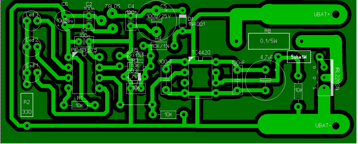

De megépítettem, de valami~rt kilövi a pic-et. Két pic-et hazavágott, hogy miért nem tudom, elvileg nem lett volna szabad. Lehet hogy egy Fet drive- val közbeiktatva jobban járnék.
Kíváncsi vagyok, feltennél egy pár képet a kialakításról? Lehet, hogy látunk valamit.

Biztos. Pld IR2101. Ekkora áramok, jó nagy tüskéket tudnak generálni a PIC tápvonalán /is/ azt is rendesen meg kellene szűrni.

Tegnap voltam egy barátomnál, több milliós Fluke műszerei vannak, és nem akartam elhinni. Nem az volt a gond, hogy én 330Ohm és 10K val a földre csináltam a Fetnek egy feszültségosztót, hanem, hogy a Fernek óriási a pillanatnyi áramfelvétele ( mivel kondiként viselkedik). Ez persze ha eléri az 1 Volt feszültséget, és kezd nyitni a Fet, megváltozik. Elején a pianatnyi áram 1...1,5A ez ölte meg a Pic-emet
Ezt nem egészen értem. Feltételezem, hogy a 330 Ohm sorosan van a PIC és a gate között. Hol és hogy alakul ki akkor az a másfél Amper? Szórt kapacitásokon át sem igen tud ennyi összejönni...
Mellesleg én is év(tized)ek óta hajtok így PIC-kel FET-eket, és általában 220-470 Ohmot teszek be, hogy a láb áramát korlátozzam (5V-ról) 20 mA-re. Még nem volt ilyen miatt PIC halálom. Valami más baj is lesz ott.
Át tudnátok nézni az áramkört, hogy jól csináltam-e a fetdriver bekötését? Ilyenkor csak direktbe kötöm a Pic lábát a driverre? Köszönöm szépen előre is. A hozzászólás módosítva: Feb 19, 2020
Egy 116A fetet daktam bele, egy N csatolóst, amikor elkezd a pic kiadni feszt, a nulladik másodpercnél van nagy áramfelvétele, nem véletlen a fet driver. ez a tipus kinyírja a pic-et az tuti, ha nincs drive beletakva.
A kontroller kimenetén, amelyik a TC4420 bemenete felé megy, nincs lehúzó ellenállás (10 kOhm). A TC4420 kimenetén nincs lehúzó ellenállás (10 kOhm), ellenben van kondenzátor, ami egyenesen káros (2.5 nF). A TC4420 kimenetén nincs soros ellenállás (5 Ohm/1W). TC4420 táplábaihoz 100 nF kell, nem 1 nF. A feszültségméréshez nem kell soros ellenállás (R3), csak rontja a pontosságot. Ha az MCLR lábat nem használod és belsőre állítod, az ellenállás (R1) elhagyható, a lábat sem kell bekötni. D1 valamilyen izmosabb dióda legyen, pl. 1N4001, az 1N4148 lehet, hogy már az első bekapcsoláskor dob egy hátast. Utóbbi egy egyszerű kapcsolódióda, nem ilyen feladatra lett tervezve. R2-nek nagyobb helyet csinálj, tervezd 1 W-osra és biztosítsd a programban, hogy egyszerre csak az egyik LED kapjon áramot.

Ez így most jó lesz? A TC4420 a D1 után fogom kötni

Nem nyírhatná ki ha korlátozod az áramot, ennek ellenére nem szerencsés impulzus üzemben közvetlenül a PIC lábáról hajtani a fetet, kell közéjük tenni egy buffer fokozatot, erre elég 2db tranzisztor. Valamint a tápellátást a nyákon úgy kell kialakítani, hogy a FET árama sehogy se tudja lerántani a PIC tápját, meg a PIC táplábai közé egyébként is illene tenni egy 100nF-1µF körüli kondit. De minek PIC egy olyan feladatra, amit egy filléres 555 is vígan ellát?
Továbbra sem látom be, hogy szükségszerű a PIC halála, bár a paneleden a GND meglehetősen hosszan kolbászol a 78L05-ig, meg a PIC-ig. Ez esetleg okozhat kiszámíthatatlan tranziens tüskéket.
Mint írtam, számtalanszor hajtottam PIC-ről FET-et 220-470 Ohmon át, sosem volt baj, pedig az a FET sem piskóta: IRFS3306. 160A vs 116A... én nyertem . A bemenő kapacitásuk sem túl nagy, 5-6 nF, 5V-ig nyitva pedig a töltésigényük sem, 40 nC igazán nem sok.Mostmár talán mindegy, ha betetted a FET meghajtót, de én csinálnék egy GND átkötést a78L05 középső lábához C4 aljáról...

Köszönöm megoldom a C4 Gnd átkötést

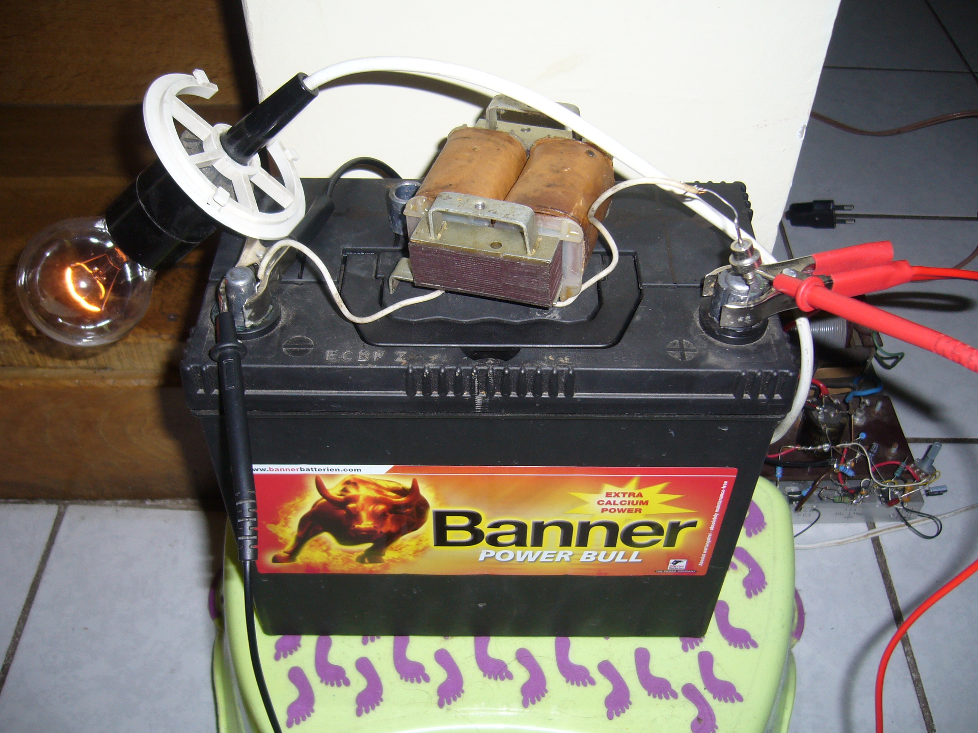

Egy újabb menteni való, Elektromos szerelőtől jött, elektronika hibás autóból. 3 éves 45Ah.-s Banner. Tölteni nem lehetett 3,7V kapocsfeszültség. 0Ah áramerősséggel, egy féklámpa izzó nem sok, meg se nyekkent rajta. Valamennyire fel kellett húzni, hogy egyáltalán lássa bármilyen töltő is. Kíváncsi vagyok. Hogy nyárára jó lehet-e még.
