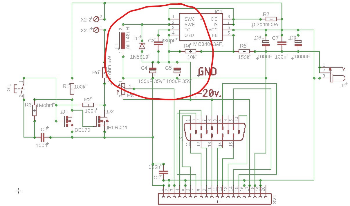

				Remélem viccnek szántad! Az IC 4-es lába "GND"-n kellene lennie! VGA - 2db 5-ös kivezetés van! Hiányzik egy 100µF-os kondi a rajzról! Engem már ne fárassz vele! Keress valakit, aki megoldja a problémád!				 A hozzászólás módosítva: Márc 10, 2020
				Hány voltról megy? Nem lenne elég egy 7805?
				Ha nem hát nem. Én segítséget kértem mert mondtam hogy nem értek hozzá. Akkor téma lezárva!
				Továbbá rossz a VGA csatlakozó számozása az EAGLE és a saját tervezésű nyákodon (11 és 15 pin fel kell cserélni), és így rossz a kapcsolási rajzod is!
				A VGA csatit javítom. Az IC-nél is minden úgy van ahogy a rajzon. A kapcsolás 5V-ból csinál - 20V-ot.
				Akkor próbáld ezt értelmezni!
				Talán így?
				A kapcsolási rajzhoz kapcsolódva kérdezem. Ahol egy-egy alkatrészt bekötsz a vezetékszakaszokba, ott miért van kötési pont? Ezt számomra nem indokolja semmi, sőt kifejezetten zavaró a sok feleslegesnek tűnő kötési pont.
				Gyári adatlap ... MC34063A

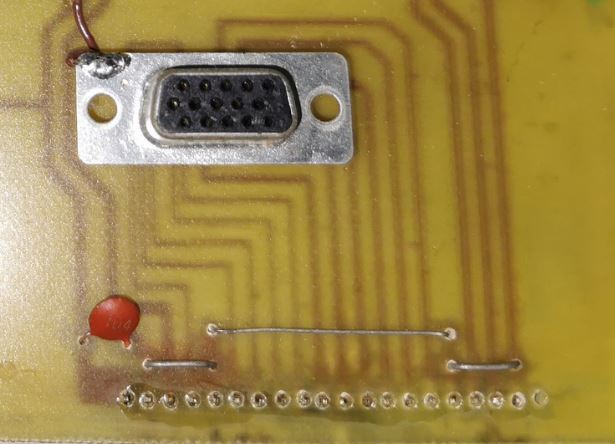

				Azért elgondolkodtató ... A két kép beültetési szempontból a VGA számozása hogy is néz ki?
				Fiúk! Nem tudom mire szeretnétek rávilágítani, de ennél többet Én nem tudok mondani. Egy videót tudok maximum mutatni, hogy a képen szereplő kapcsolással évek óta 0-24-ben működik a kijelző.
				Látszik, tényleg nem értesz hozzá! https://www.hobbielektronika.hu/forum/topic_post_2337981.html#2337981 Itt a kérdés az lenne, hogy a piros körben az alkatrészek hogyan is vannak összekötve? https://www.hobbielektronika.hu/forum/topic_post_2338119.html#2338119 Itt pedig az a kérdés, hogy a VGA csatlakozó az EAGLE nyák terven ellentétesen van elhelyezve (el van forgatva 180°-al), mint a valóságban, vagy csak rossz az "alkatrész" rajz. No ezért kellett volna egy normális rajz! Mások próbáltak Neked segíteni, de semmi reakció ezen kívül Idézet: „Fiúk! Nem tudom mire szeretnétek rávilágítani, de ennél többet Én nem tudok mondani.”
				Ahogy már mondtam, minden úgy van kötve a valóságban ahogy a rajzon. A VGA csati rendben, véletlenül fordítva tettem rá, de azt már javítottam!
				És mi a helyzet a piros körben levő alkatrészek összekötéséről? Ha úgy rendben, akkor igencsak lehet agyalni a többi segítő uraknak, mert nem igen tiszta mi mivel van összekötve, de ettől függetlenül a csatik elgondolkodtatóak. Sok sikert így a megépítéshez! Részemről ennyi volt a segítség.
				Hamar gyorsan paint-be vázoltam a dolgot. Ez így van, és lerajzolva is így van.
				Legalább próbáld meg megnézni a kapcsolási rajzot, amit lerajzoltál! Nem véletlenül karikáztam be a kérdéses alkatrészeket pirossal, mert más a rajz és más a paintos tákolmányod!
				Én azt javaslom, ha van egy konkrét észrevételed, akkor azt pontosan írd le, hogy ne kelljen kitalálnia a beszélgető társadnak mire gondolsz. Ez lenne a segítség.
				Én azt javaslom: olvass vissza! https://www.hobbielektronika.hu/forum/topic_post_2338206.html#2338206 Konkrét kérdés meg lett fogalmazva! Nem kell kitalálnia semmit! Idézet: „https://www.hobbielektronika.hu/forum/topic_post_2337981.html#2337981 Itt a kérdés az lenne, hogy a piros körben az alkatrészek hogyan is vannak összekötve?” A hozzászólás módosítva: Márc 18, 2020
				Véleményem szerint rosszul értékeled a helyzetet.  Ha segíteni akarsz, azt ne így tedd.
				A kapcsolási rajzot úgy kaptam, nem én csináltam. csináltam aki csinálta ellenőrizte, szerinte jó! Ha valami nem jó akkor pedig tényleg konkrétan mondd meg mi mert én nem lataom5ajnos. Lehet hogy triviális de én nem látom. Sajnálom. Ezért kértem segítséget.
				Konkrét kérdés volt: "Itt a kérdés az lenne, hogy a piros körben az alkatrészek hogyan is vannak összekötve?" Ennyi és nem több!
				Tehát még egyszer: volt egy konkrét észrevételem! Feltettem! Idézet: „https://www.hobbielektronika.hu/forum/topic_post_2337981.html#2337981 Itt a kérdés az lenne, hogy a piros körben az alkatrészek hogyan is vannak összekötve?” Mit nem lehet érteni? A kettő között van különbség! A hozzászólás módosítva: Márc 18, 2020
