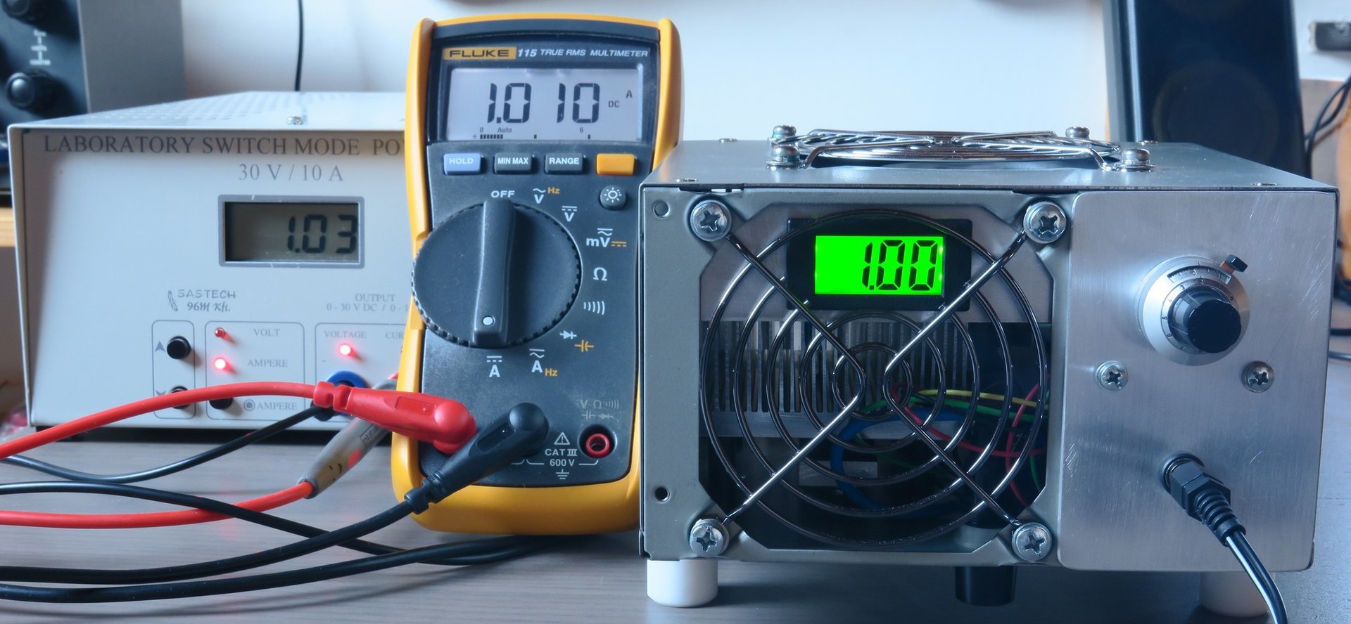

(#) exabit hozzászólása Máj 18, 2020 /
Végül csak beleraktam ebbe egy kijelzőt. Nem tudom más mit használ de jó drága egy ilyen common ground konfigurációban használható panelműszer.
