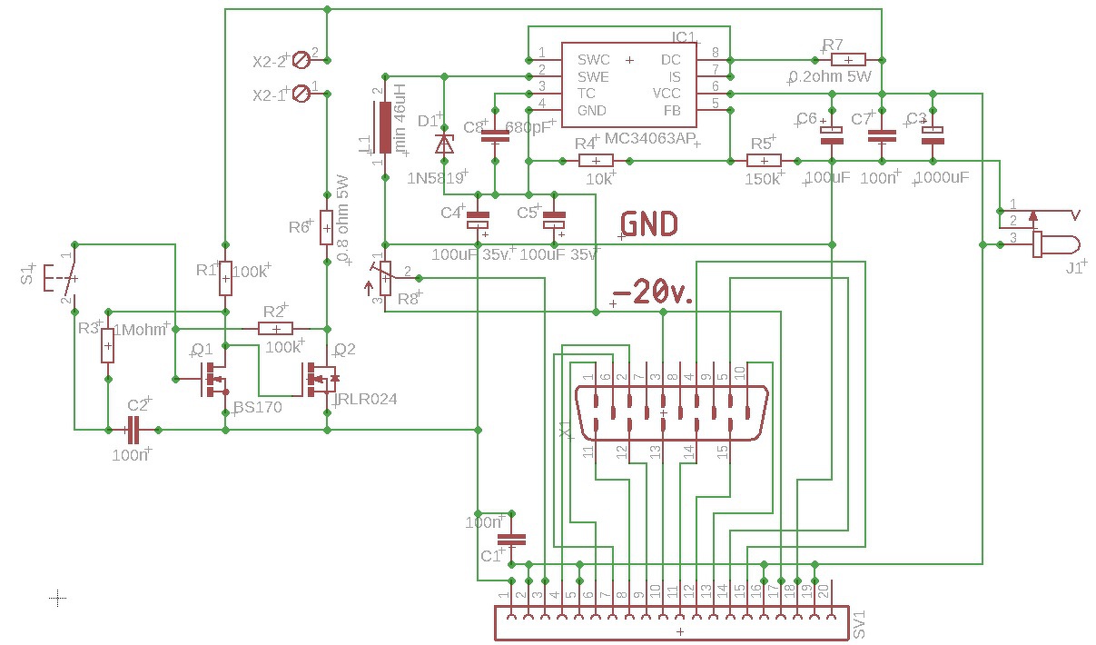

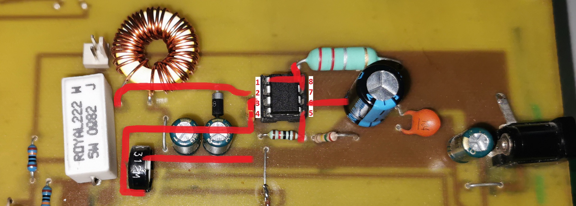

(#) (Felhasználó 122012) válasza yodee hozzászólására (») Márc 10, 2020 /
Remélem viccnek szántad! Az IC 4-es lába "GND"-n kellene lennie! VGA - 2db 5-ös kivezetés van! Hiányzik egy 100µF-os kondi a rajzról! Engem már ne fárassz vele! Keress valakit, aki megoldja a problémád!

(#) (Felhasználó 122012) válasza yodee hozzászólására (») Márc 11, 2020 /

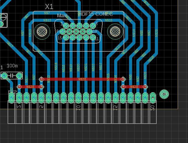

Továbbá rossz a VGA csatlakozó számozása az EAGLE és a saját tervezésű nyákodon (11 és 15 pin fel kell cserélni), és így rossz a kapcsolási rajzod is!

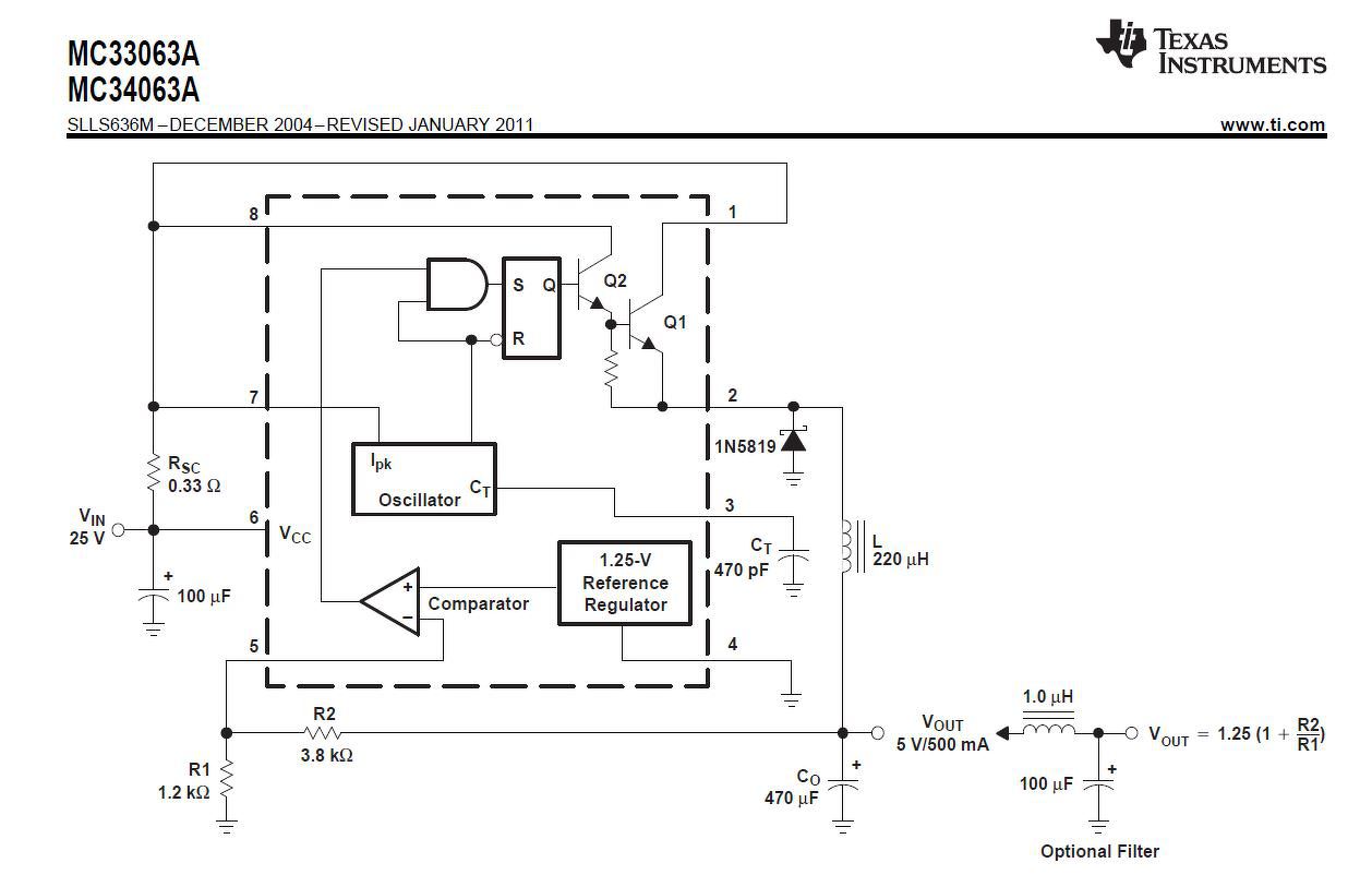

(#) yodee válasza (Felhasználó 122012) hozzászólására (») Márc 12, 2020 /

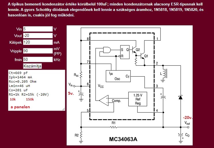

A VGA csatit javítom. Az IC-nél is minden úgy van ahogy a rajzon. A kapcsolás 5V-ból csinál - 20V-ot.
(#) (Felhasználó 122012) válasza yodee hozzászólására (») Márc 13, 2020 /
Akkor próbáld ezt értelmezni!

Talán így?
(#) Alkotó válasza zamatőr hozzászólására (») Márc 13, 2020 /
A kapcsolási rajzhoz kapcsolódva kérdezem. Ahol egy-egy alkatrészt bekötsz a vezetékszakaszokba, ott miért van kötési pont? Ezt számomra nem indokolja semmi, sőt kifejezetten zavaró a sok feleslegesnek tűnő kötési pont.
(#) (Felhasználó 122012) válasza zamatőr hozzászólására (») Márc 13, 2020 /
Gyári adatlap ... MC34063A

A két kép beültetési szempontból a VGA számozása hogy is néz ki?

(#) (Felhasználó 122012) válasza yodee hozzászólására (») Márc 14, 2020 /
Látszik, tényleg nem értesz hozzá!
https://www.hobbielektronika.hu/forum/topic_post_2337981.html#2337981

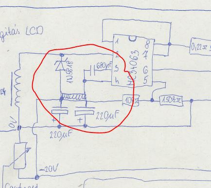

Itt a kérdés az lenne, hogy a piros körben az alkatrészek hogyan is vannak összekötve?
https://www.hobbielektronika.hu/forum/topic_post_2338119.html#2338119
Itt pedig az a kérdés, hogy a VGA csatlakozó az EAGLE nyák terven ellentétesen van elhelyezve (el van forgatva 180°-al), mint a valóságban, vagy csak rossz az "alkatrész" rajz.

(#) yodee válasza (Felhasználó 122012) hozzászólására (») Márc 14, 2020 /
Ahogy már mondtam, minden úgy van kötve a valóságban ahogy a rajzon. A VGA csati rendben, véletlenül fordítva tettem rá, de azt már javítottam!
És mi a helyzet a piros körben levő alkatrészek összekötéséről? Ha úgy rendben, akkor igencsak lehet agyalni a többi segítő uraknak, mert nem igen tiszta mi mivel van összekötve, de ettől függetlenül a csatik elgondolkodtatóak.
Hamar gyorsan paint-be vázoltam a dolgot. Ez így van, és lerajzolva is így van.
(#) (Felhasználó 122012) válasza yodee hozzászólására (») Márc 18, 2020 /
Legalább próbáld meg megnézni a kapcsolási rajzot, amit lerajzoltál! Nem véletlenül karikáztam be a kérdéses alkatrészeket pirossal, mert más a rajz és más a paintos tákolmányod!

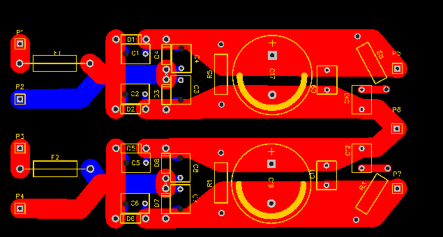

(#) mhl hozzászólása Márc 21, 2020 /
Kérem ellenőrizze le valaki a nyáktervemet.
Erősítő tápegység, szimmetrikus bemenettel. A dióda melletti kondik nincsenek bekötve a piros nyákra, csak nem tudtam kivágatni a programmal (EasyEDA).
(#) proli007 válasza mhl hozzászólására (») Márc 21, 2020 /
Hello! Jó ez, de szerintem szükségtelen a kétoldalas nyák. A két ellenállást ne tedd a pufferhez közel, nem kell a kondit fűteni..
(#) mhl válasza proli007 hozzászólására (») Márc 21, 2020 /
Kösz!
Jó, arrébb rakom az ellenállásokat.
Csak ilyen nyák van itthon, mert kétoldalas 5x20cm-es maradékot vettem, és így ez pont a fele 5x10cm-es. Ez már vagy a harmadok variáció, mire elfért a megadott méreten.
Amit elfelejtettem írni, a vezetősáv legkeskenyebb része 5mm-es. És az erősítő max 2x40W-os lesz.
A hozzászólás módosítva: Márc 21, 2020
Oké, de ha magad gyártod a nyákot, nem lesz furatgalván. Így az alkatrészeket nem tudod beforrasztani, a felső oldalon. C1..C4 pld. így nem jó, legyen az a piros oldalon (gondolom az a forrasztási oldal lesz. Biztinél is meg kell nézni hogy be tudod-e forrasztani a kék oldalon..
Én meg nagy lelkesen tervezgetek, és lehet meg sem tudom csinálni. Akkor még változtatok rajta.
Kösz!
(#) kokozo válasza mhl hozzászólására (») Márc 21, 2020 /
A dióda biztos el fér akkora helyen?
(#) mhl válasza kokozo hozzászólására (») Márc 21, 2020 /
Kösz!
Még nincs meg a dióda, de úgy néz ki a "normál" dióda lehet, hogy nem fér el.
Erősítő 2x40W-os, vagyis ha jól számolok egy diódára 10W jut. Akkor elég lehet az 1A-es is? (legalábbis az pont ekkora, 5mm-es) Ha ennél nagyobb kell az már nem fér el.
